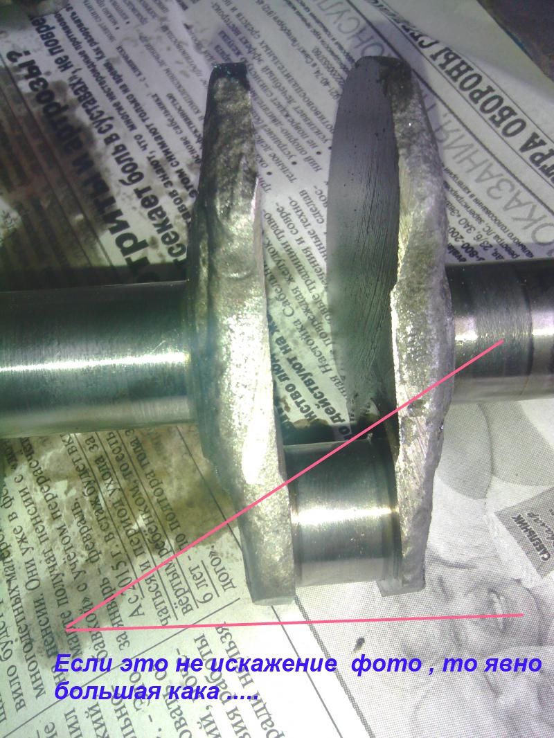

vovan944 сказал(а):
Сегодня разобрал вторую голову москвы, Обычная москва-м или 12.5 ?
Как состояние? :? на кв выработки нет, в цилиндрах тоже, правда есть задирчик маленький но пальцем не ощущается, все ровно и гладко... :) втулка средней опоры идеальная вроде
--- Фото насторожило

нордик301 сказал(а):
нееее это я так сфоткал просто... :D

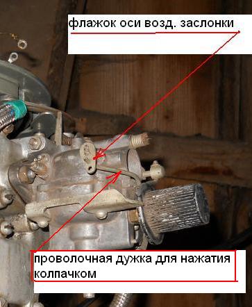

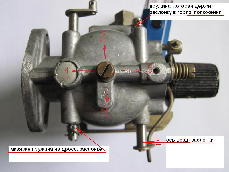

Александр: "многофункциональность колпачка жиклера главной дозирующей системы"(с). Признаюсь честно - у меня тоже нет этого колпачка. теплый движок запускается с первого рывка, а при запуске холодного движка прикрываю воздушную заслонку рукой(чуть поджал на закрытие - и заслонка остается в закрытом положении, один дерг стартером, пальцем слегка шлепнул по флажку оси заслонки - она отщелкнулась - дергаю стартер на запуск), клапаном слива через нижний штуцер почти не пользуюсь, а на регулировочном винту оставил алюминиевую болванку, на которой сидел колпачок, - для удобства регулировки достаточно. так что не парься по поводу этого колпачка. удачи!
Сергей, при возможности, пожалуйста, выложи фотографию привода оси воздушной заслонки, сделай пожалуйста снимки по горизонтали и вертикали(фронталь, горизонталь)( спереди и сверху под углом 90 градусов), у меня ее нет.
С уважением.

Александр, движок сейчас в гараже, а гараж далеко. я по этой же теме немного полазил - все нашел и подписал. если не лень - пройдись по теме. а по поводу баллов репутации не парься, мне от них не холодно, не жарко.
Да я же не в смысле кого либо обидеть, тему смотрю, тут вроде и говорить не о чем, и на сайте этом не случайно оказался, да и "тракторный карб" не просто так на мотор ставил, а потому как не место там "мотоциклетному".
Воздушная заслонка (подсос) , без привода(той самой проволочки на КЛМе), встаёт в положение несоответствующеее полному открытию, примерно на четверть прикрывается. Хотелось бы вот понять мысль создателей, мотоциклетный карб ,он ведь, шаг далеко назад от КЛМа ,там роль играло удешевление или невозможность изготовления. Заметь вот даже сам узел фиксации пресловутой "проволочки", там тоже регулировка...
Вот почему возник вопрос с фотографией. Время терпит, просто хочется разобраться, если будет конечно время.

Эта проволочка нужна только для нажатия колпачком. если колпачка нет - можно и проволочку убрать. а заслонка не становится горизонтально скорее всего из-за слабой пружинки. или ось заедает где-то. расходи ось и пружинку подверни на пол-оборота - все будет становится как надо.
А вот в этом и заключается вопрос, обрати внимание в процессе эксплуатации, становится ли воздушная заслонка горизонтально диффузора, или же в режиме максимальной мощности остаётся прикрытой?
Там, Сергей, люди с большими мозгами этот карб создавали. На мой взгляд, это шедевр инженерной мысли. Обрати внимание на разницу диаметров окон всасывающих коллекторов! Лирика безусловно, но против фактов не пойдешь.
Вот и хотелось бы просто без эмоций разобраться.

Александр,то, что этот карб создавали умнейшие люди - бесспорно! но ничего сверхъестественного в нем нет. регулировочный винт на конце проволочной дужки нужен для выставления степени закрытия возд. заслонки при нажатии колпачка, т.е. при вывинчивании этого винта дужка приблизится к колпачку - заслонка закроется больше. неоднократно видел эти карбы вообще без дужки, что никак не ухудшало их работу и запуск мотора. повторю: эта дужка выполняет роль толкателя при нажатии колпачка - не более. при работе мотора заслонка стоит горизонтально - наблюдал сам. при запуске холодного движка заслонку прикрываю, потом отщелкиваю - и вперед, больше она не нужна. если при максимальной мощности у тебя заслонка прикрывается - видимо, ослабла пружина. прикрывая заслонку в работе, ты придушиваешь мотор. у меня по молодости было пару раз, когда поводок дросселя заскакивал за пластину(на основании зажиги) и сбросить газ не получалось, приходилось экстренно глушить движок, затыкая пальцем "ноздрю". закрытием воздушной заслонки движок придушивался, но не глох сразу. у нас речка была узкая и извилистая - на полном газу не забалуешь. может, ты углядел еще какие-нибудь секреты этого карба, не знаю, но я вижу все это так, как рассказал. удачи!
