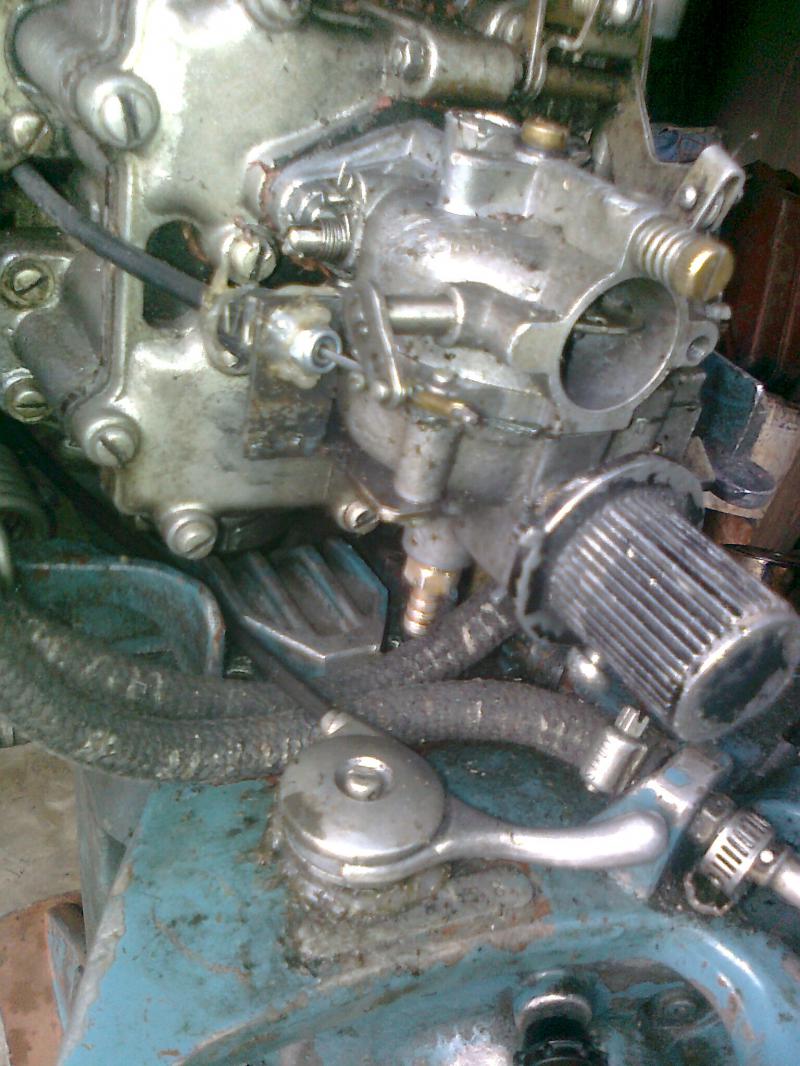

кто нибудь пожалуйста сфотайте заднюю часть головы, где блоки цилиндров расположены, а именно у кого сохранились выступы для фиксации поддона, с прорезиненными прорезями. У меня этой детали нету и изза этого поддон задевает рукоятку регулировки топливного жиклера, при езде он постоянно норовит закрутить в сторону обогащения смеси, вследствие чего мотор после 3 минут езды глохнет, если не уследить за ним. Что нибудь приколхозить нужно, иначе гемор ездить.
Подтяните гайку на игле она не будет само произвольно затрагивать.
