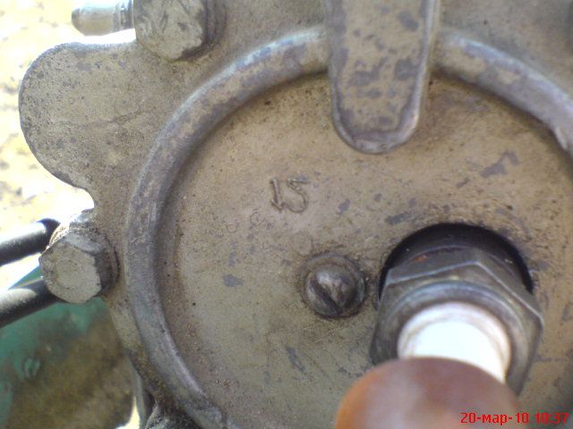

Уважаемые форумчане подскажите чем внешне отличаются М10.5 от М12, а то я засомневался какой у меня мотор. При определении модели руководствовался картинками с сайта mlodka.ru, где на фото у М10.5 переключатель реверса и штуцер справа по ходу а у М12.5 слева. Похоже там просто вставили зеркальное изображение ведь в инструкциях обоих моторов переключатели справа.
На головке 12.5 зеркально вили та цифр и 12.

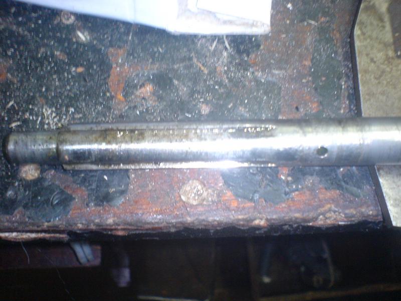

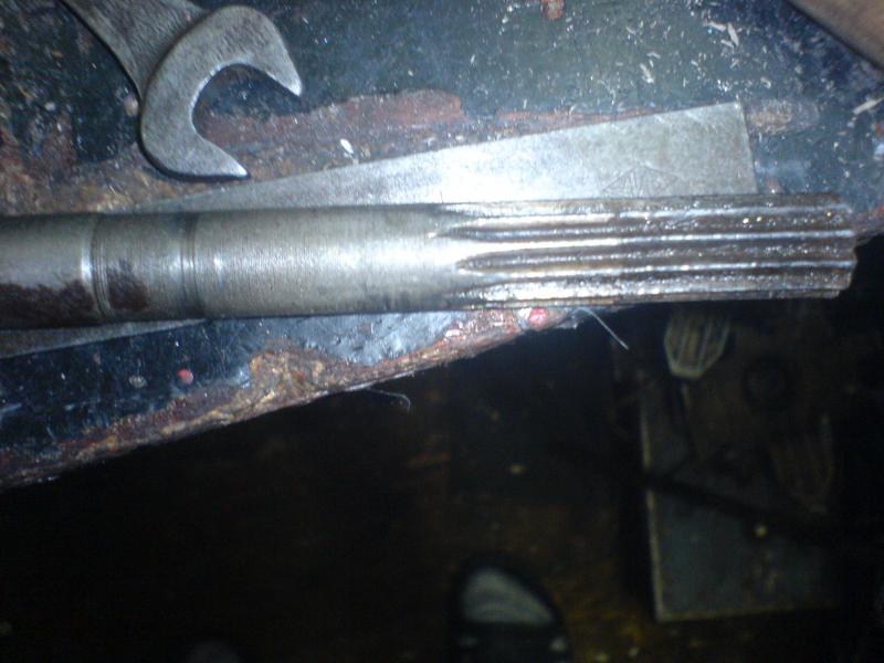

В продолжение разговора о новой рессоре. Если с диаметром ещё понятно, то вот со шлицами вопрос. Есть ГОСТы. Так вот с 11 зубами не так много вариантов при таком диаметре. Вроде как ГОСТ 6033-80. Но без наличия точных инструментов не могу понять - подходит-ли наш шлиц под параметры указанные в таблице 2 http://img.standartgost.ru/images/pages ... 3562/9.gif
Так же и нижний шлиц под храповик

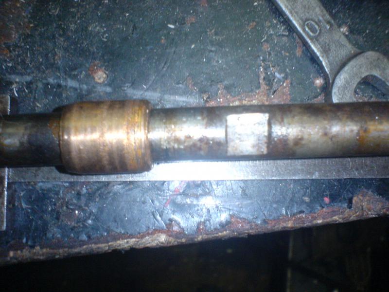

Вот самодельный торсион. Сталь поистене крепкая работал много сезонов, под помпу только одна выемка, напрессована какя то втулка не знаю зачем, И шлицы прямые на родных внизу наискосок идут. Вот у нас раньше в деревне токаря были.

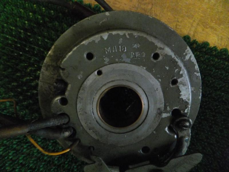

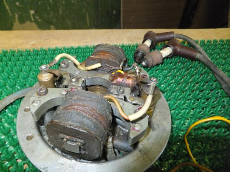

Перебираю "донора". Интересное зажигание стоит. Колхозинг? Или такое тоже шло? Да и маркировка интересная. Плато МЛ-10, а 2с потом отштамповали, как будто другие варианты были.
это обычное контактное зажигание заводское... может только есть незначительные переделки
вот там справа на дальней...на основании что то намотано и проводок желтый туды идет фото бы по ближе
sergey081965
10.04.2011
4 323
508
Мурманская область
Флагман-420
Москва-10,5, Ямаха-30.
ИМХО: на первом фото на сердечнике намотана дополнительная катушка, скорее всего - световая. соответственно и желтый провод - для лампы. а в остальном - нормальная контактная зажига.
МОСКВОВОД
21.03.2013
274
Питер
Казанка
Москва м
Похоже кто-то намотал, а вот само плато ещё отличается наличием внутри медной(латунной) обоймы. На имеющихся этого нет. Хотя моторы посвежее. Ну и катухи уж больно объёмисты. Подмотаны? Или изоляция ещё?
sergey081965
10.04.2011
4 323
508
Мурманская область
Флагман-420
Латунную обойму поставили, скорее всего, из-за разбитого посадочного отверстия. а катушки могли перемотать или подмотать, это ничего принципиально не меняет.если всё работает - катайся или держи в "холодном резерве", но лучше поменять на электронное и забыть.

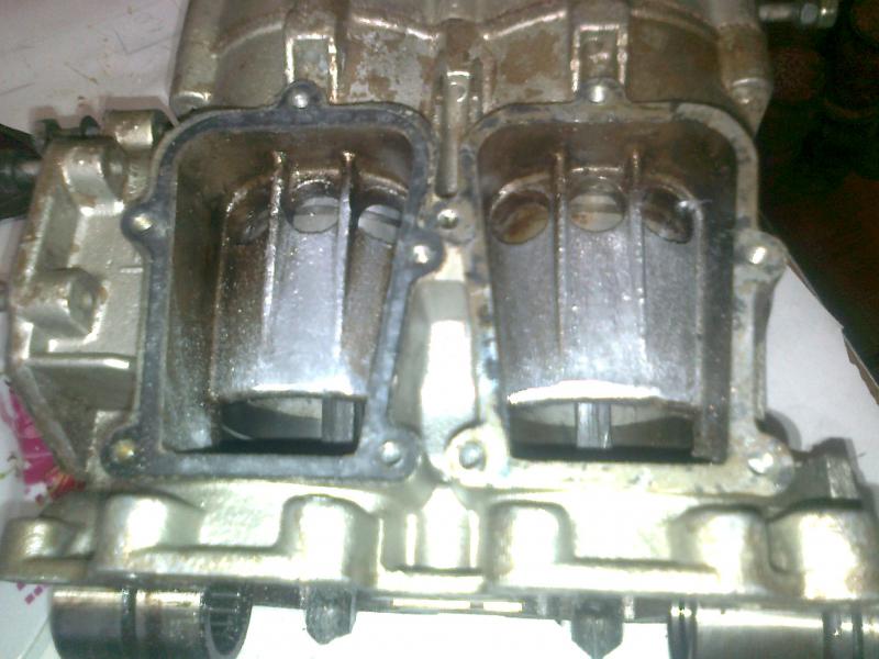

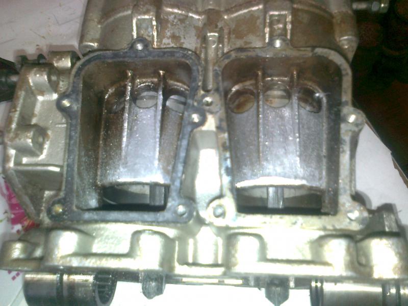

Сергей извини что влез в общение.Какой зазор должен быть на лепестковых клапанах?Тобишь как на ветре или нет.
sergey081965
10.04.2011
4 323
508
Мурманская область
Флагман-420
Игорь, у меня сразу вопрос по клапанам: между чем и чем там должен быть зазор? сами лепестки практически лежат на прорезях, т.е. отгиба или отвода нет. ограничители не дают лепесткам загнуться, но отвод(отгиб) ограничителей выставляется при изготовлении. если заклепки клапанов ослабли - легонько проклепай(без фанатизма). а какие зазоры там нужно выставлять?
