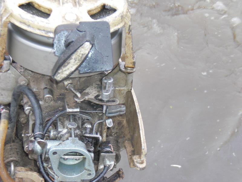

Стал вот неожиданно для себя владельцем "Москвы", сразу вопрос возник, можно ли приспособить на нее карбюратор от тракторного пускача, у него десять сил мощность. Может пробовал кто, или посоветуете что.
Устройство карбюратора К-06 показано на схеме (фиг. 23). http://rzn-exp.ru/diesel28.html
Картинка не вставилась почему-то.
С уважением.
Сегодня попробовал в бочке, с тракторным карбюратором, запуск отличный(минус два градуса), при подьеме на защелку бензин не течет(собственно эти причины и сподвигли), переделки никакой, изготовил только кронштейн для крепления тросика(закрепил на два винта крышки диафрагмы и сочленение тросика с рычагом заслонки - сделал из резины , между ними возвратная пружина. У карбюратора пропилил уши.
Вот фото сделал - у причала, обороты чуть выше средних, расход чуть меньше нормы, добавить можно уровнем(если кому нужна максимальная мощность), ничего больше мудрить не буду. Всем спасибо и пока. Очень полезный сайт.
