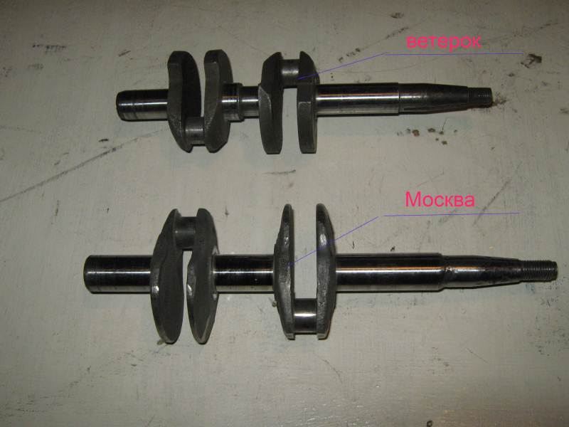

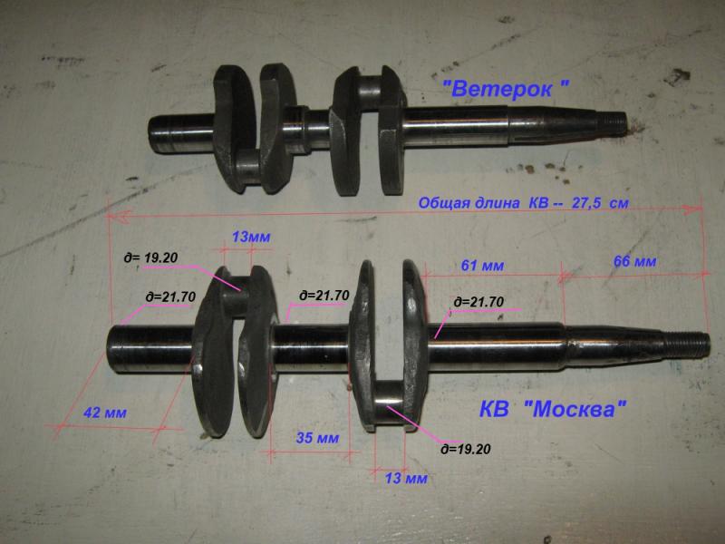

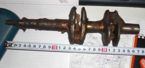

*** Какой размер по КВ "Москвы" тебе нужен ?? Неточный вопрос ...Александр60 сказал(а):Подскажите пожалуйста взаимозаменяемы ли ведущие шестерни редуктора?
И длину коленчатого вала надо бы узнать.
