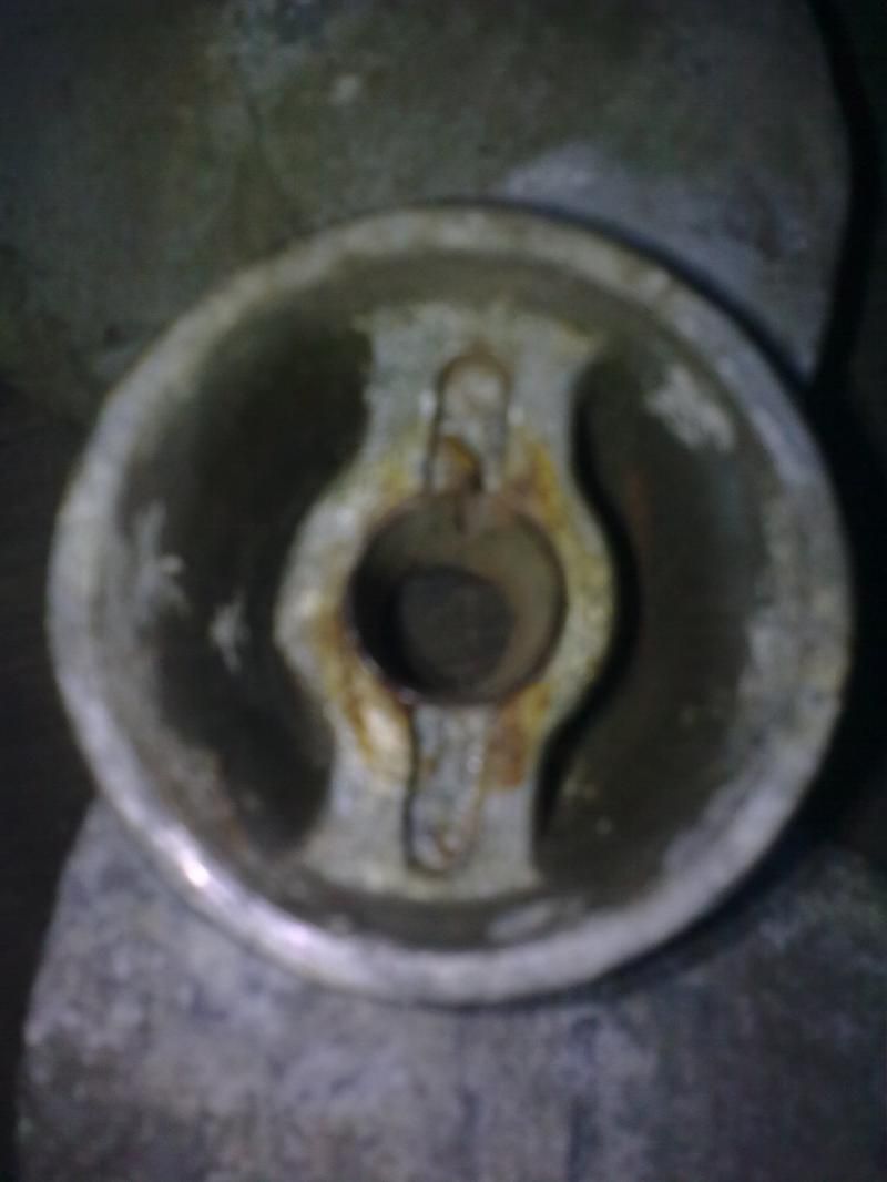

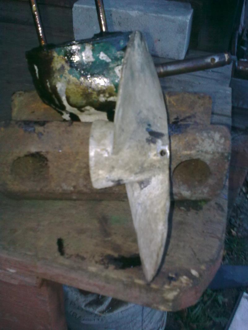

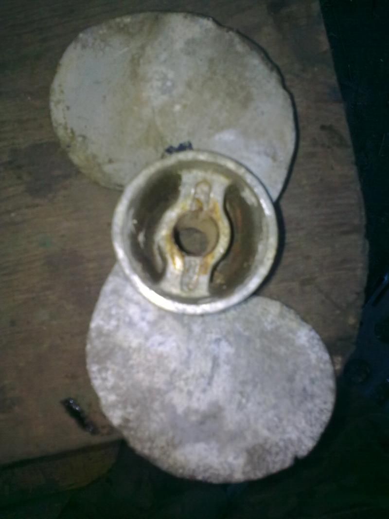

добрый вечер, господа! кто-нибудь подскажет-от какого мотора этот винт? по внешнему виду очень похож на московский двухлопастной. D 200 мм. (+-2мм). но по внутреннему устройству-не то-родной московский у меня есть. стоял на 8м ветерке и был посажен намертво с помощью сквозного сверления и ах....го гвоздя ( не мной, разумеется).

нашёл-от стрелы это. форма обтекателя такая же. и способ установки на вал оригинальный-без демпфера. в инструкции к стреле описан этот способ установки.

весьма жестокий способ установки. без демпфера, шплинт только из мягкого металла. для винта и вала всё равно это не есть гуд. а человек, который влепил на "ветер" этот винт своё дело знал!- это же знать надо, что у стрелы внутренняя полость винта такая. думаю этот винт на москву попробовать приспособить-если выбрать весь люминь внутри и загнать туда резиновый демпфер,зашплинтовав его снаружи вроде саморезов. пойдёт ли такой на москву?
Эти ягоды есть можно?Да только отравишься!Не в обиду сказано МОЖНО если хочешь похоронить демпфер и кончить посадочное под подшипники которые на валу где крепится винт(отцентровать ты это не сможешь будет биение)а вообще всё можно сделать.

Конэчно же попробовать надо оккур выбрать оставив хотя бы 2 зацепа под демпфер ,но демпфер самрезами кончать бы не стал жалко его.Помучий винт но думаю отцентровать в гаражных условиях не получится.Да и конусность как выбрать
