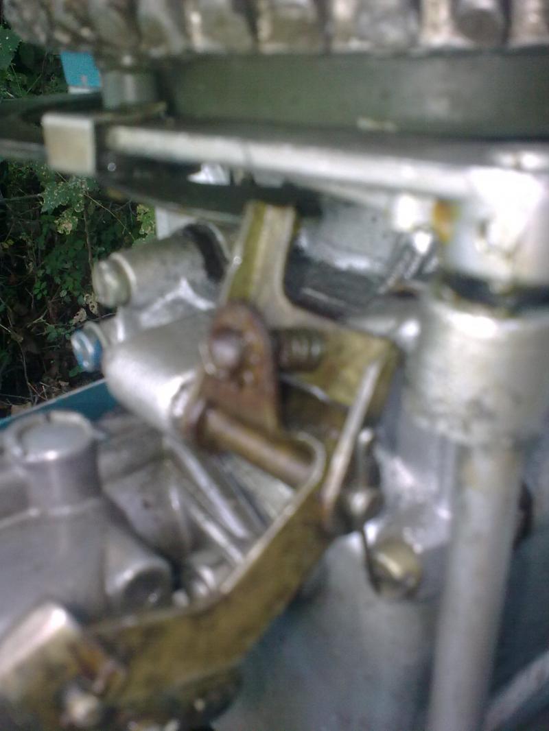

каково назначение этого подпружиненного болта?

Роман, этим винтом ты согласуешь поворот зажиги с дроссельной заслонокой, т.е. выставляешь оптимальное соотношение "газ - УОЗ".

я это предполагал. но каким образом это работает? какой угол д.б. между пластинами? чем его замерять? нигде ведь не написано конкретно. знаю что у.о.з. 42 градуса. где смотреть эти градусы?

грубая регулировка: при полностью повернутой ручке газа на максимум дроссельная заслонка должна стоять горизонтально(видна через диффузор). этим винтом и выводится заслонка в горизонталь. а потом уже на заведенном движке регульнуть можно слегка туда-сюда, но, как правило, этого уже и не требуется. наверное, со стробоскопом можно вывести поточнее, но я повторюсь, всегда выводил на слух.
Именно для этого этот винтик и существует. На ходу его трогать смысла нет.
