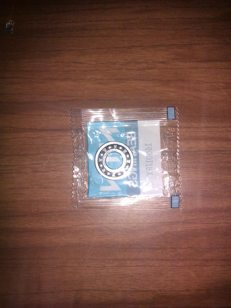

На гребном валу выходной подшипник 7000101 с размерами 12х28х7, импортный аналог 16001(KOYO,NTN,NSK и др.), а также HONDA 91001-KA4-003. Второй подшипник на гребном валу по моему 204,если не прав пусть кто нибудь поправит.
а этот 7000101 под 201 можно переделать? Или может кто поделится таким подшипником просто мой ушатан в хламище!
Ну вот пришел подшипник (аналог 7000101). На самом подшипнике написано Япония, да и про фирму читал что японская. Если нужен, 80р.+стоимость пересыла. Если нужен не один пиши(в личку) закажу еще.
