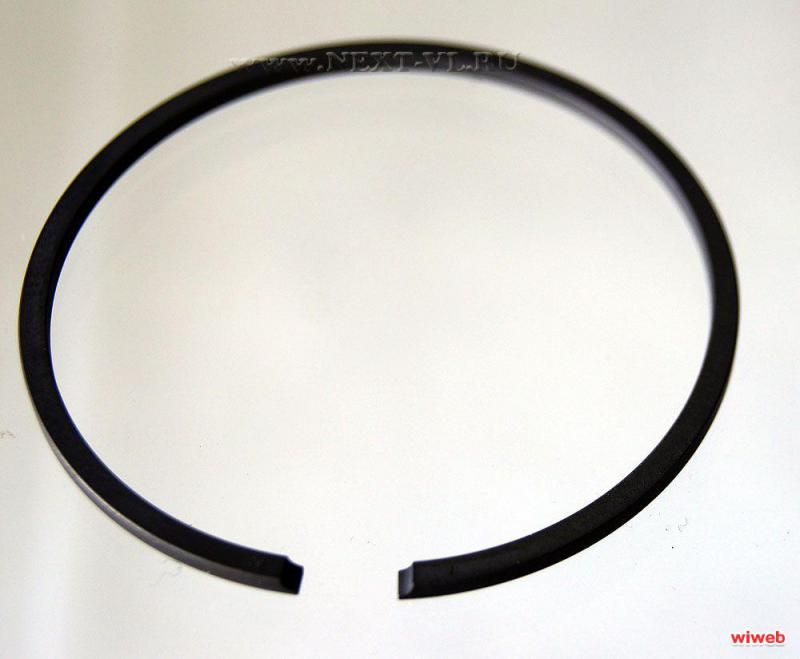

Мужики а на москву-м кольца от тахатсу 15 подойдут? у москвы диаметр поршня 55.0 и у тохи 55.0
908
Нужно смотреть профиль кольца(есть "квадрат", а есть "трапеция" ;) ) и толщину... если "квадрат", то это "аккуратно шлифовально" :yes: , а если "трапеция", то увы :pardon: ... если всё совпадает, то гут :good:

вот кольцо от тохи...

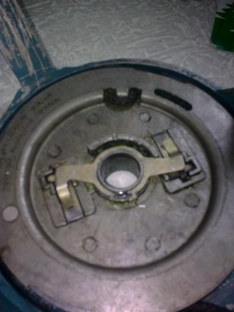

доброго утра всем. мне говорили, что у меня на таганке стартера не хватает какой-то втулки с рантом-кольцом,которая прикрывает весь механизм. вроде как на "вихрях" стоят. должна ли она там быть, или на "москве" её нет вообще. сам корпус таганка об 3х ногах, диск со шнуром и ручкой, под диском-широкое разъёмное стопорное кольцо с двумя лучами, давящими на собачки. ну и 2 собачки естественно.....вот всё, что имеется сейчас. ещё что-то должно быть?
sergey081965
10.04.2011
4 323
508
Мурманская область
Флагман-420
Москва-10,5, Ямаха-30.
Роман, вот как ты описал стартер - так и есть. никаких дополнительных втулок и колец нет. если все работает - чего же боле?

стартер сам по себе работает-собачки откидываются и закладываются обратно. пружина нормальная. меня просто нашарохали-абы там ничего не открутилось и не легло на зубья венца-иначе раз.... всё к чёртовой матери. ну и при установке насчёт зазора предупредили. старики мои-советчики.....
908
hunter сказал(а):
...мне говорили, что у меня на таганке стартера не хватает какой-то втулки с рантом-кольцом,которая прикрывает весь механизм. вроде как на "вихрях" стоят. должна ли она там быть, или на "москве" её нет вообще...
Ром, если задаёшь такой вопрос выкладывай фотку с указанием места где возможно чего-то нехватает, а то так вполне может случится недопонимание и как следствие попадалово на ремонт ;)
з.ы. Конечно Сергея(sergey081965) про Мосю "хоть ночью разбуди", но всётаки :pardon:

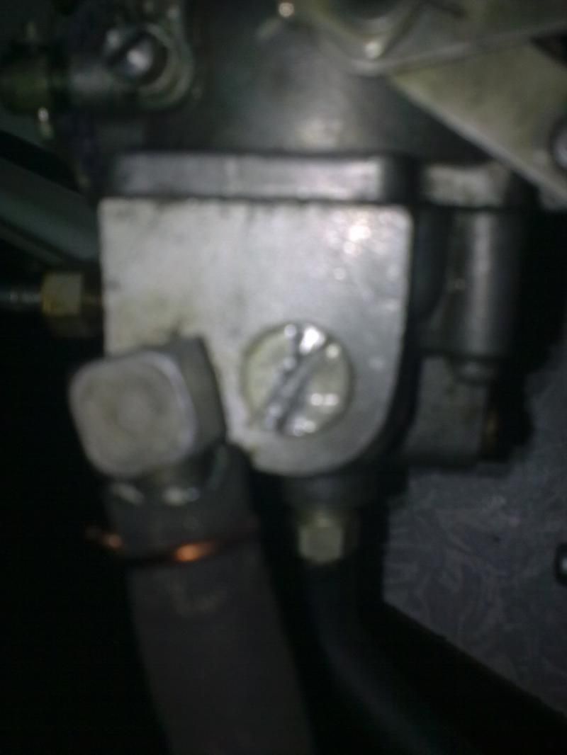

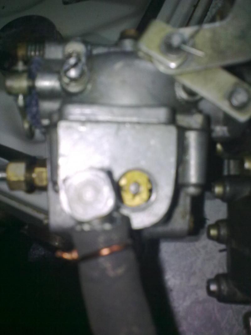

левая сторона клм 100. для чего сия большая шайба-заглушка служит? из-под неё постоянно течёт бензин. можно ли её посадить на герметик?
908
hunter сказал(а):
нужно ли ещё что-нибудь?
На моей мелкоМосе точь в точь стартер, ничего более нет :unknown:
клм 100 не ковырял, заменил на Ветерковский, правда на лодочке так и не запытал :( .
