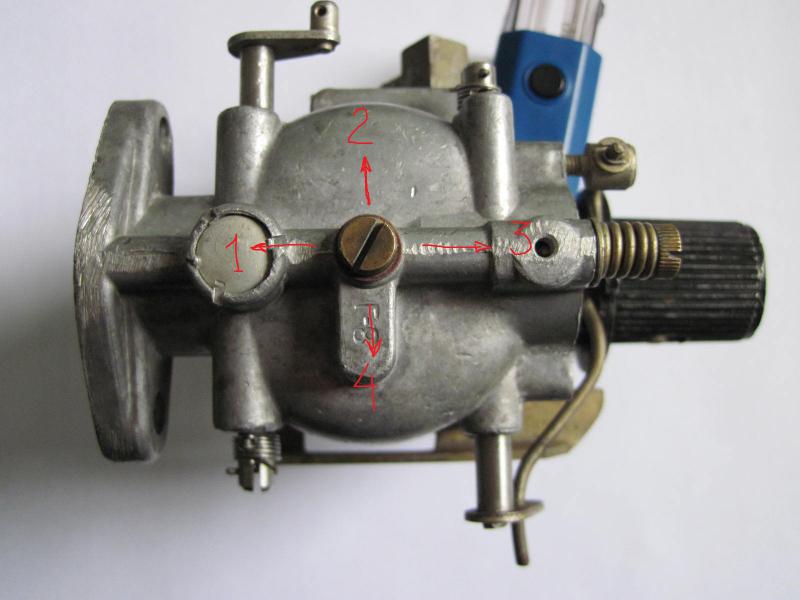

Raftmaster
12.11.2010
31
Вот Вам для удобства фотка. Итак, какой цифре соответствует правильное направление отверстия жиклёра?
P.S. Кстати, прокладочные колечки под жиклёр можно ещё делать из матово-белых пластиковых канистр, типа в которых разливной крепкий алкоголь продают :)
hunter
04.02.2013
228
roman
автобот
москва м ветерок 8
цифре"2"
Сергей Днепр
01.12.2011
91
Прогрсс-2
Вихрь-30-25 Москва-10.5
Цифра 1,на сайте мотолодка ест тема по доводке КЛМ-100,также сам можете поэкспериментировать с жиклёром холостого хода.
Raftmaster
12.11.2010
31
По моей информации, кстати тоже с сайта мотолодка, положение отверстия жиклера должно быть перпендикулярно движению воздуха в канале, то есть цифры 2 либо 4, я так понимаю.
