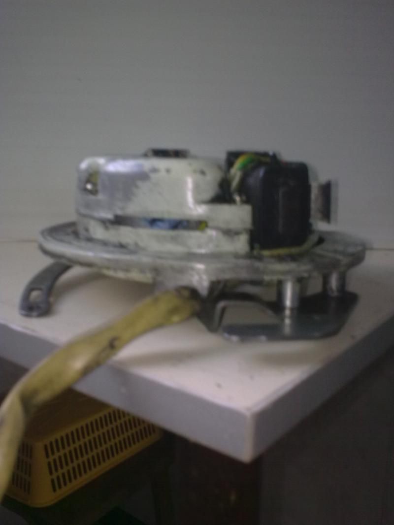

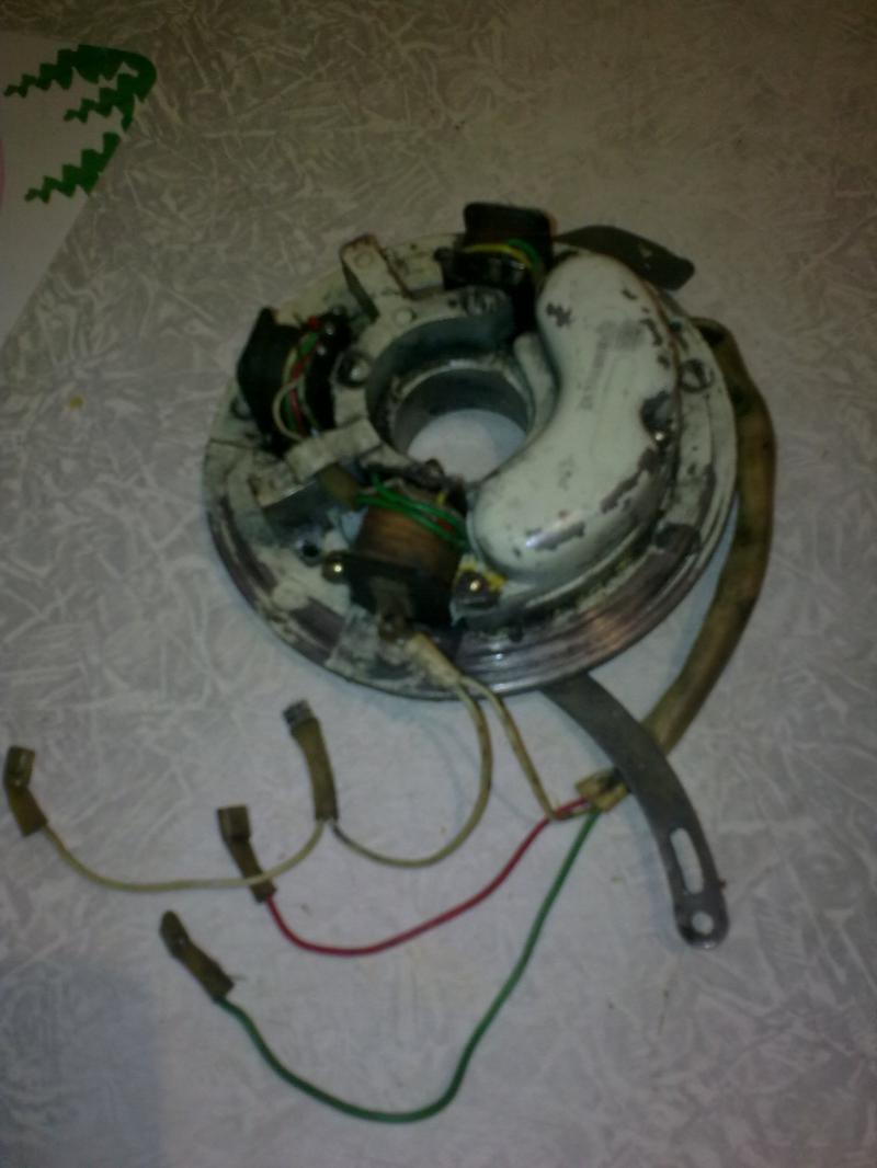

добрый день всем. подскажите,как правильно установить ветерковское эл. зажигание на м-м? если можно-поподробней. есть какие-то нюансы или специфика?

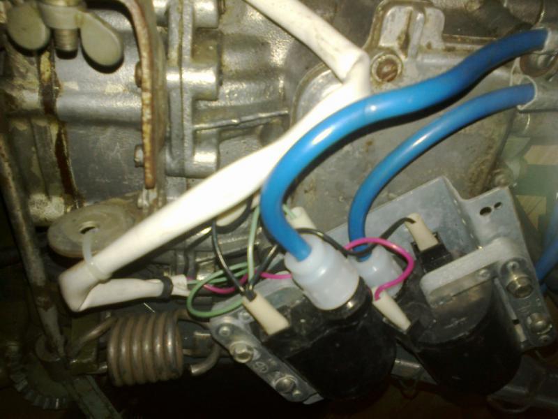

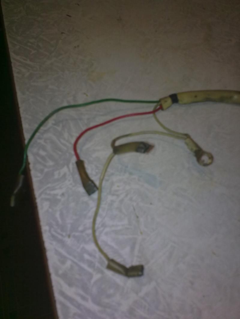

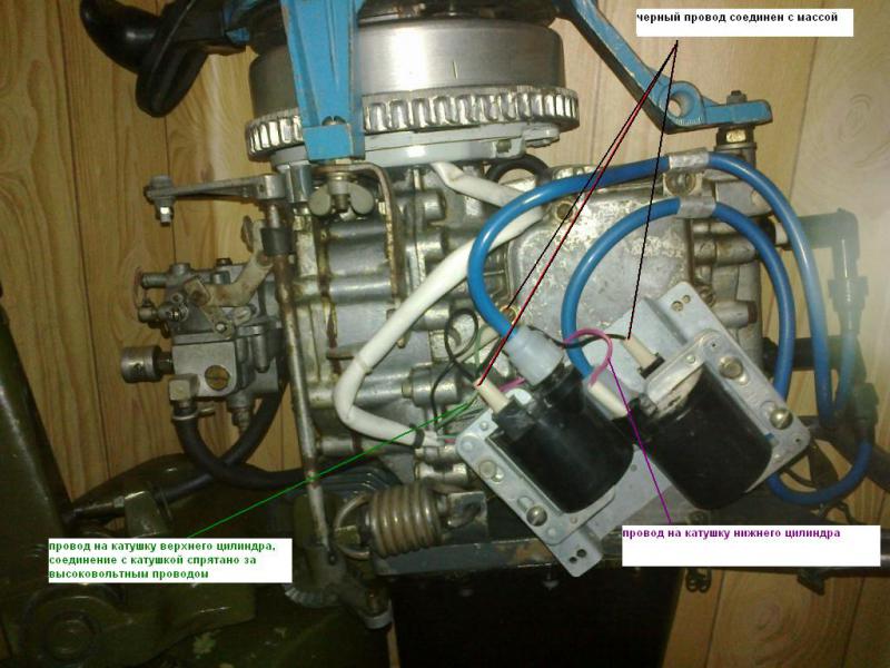

подскажите как и к чему подсоединять провода
sergey081965
10.04.2011
4 323
508
Мурманская область
Флагман-420
Москва-10,5, Ямаха-30.
у меня так:

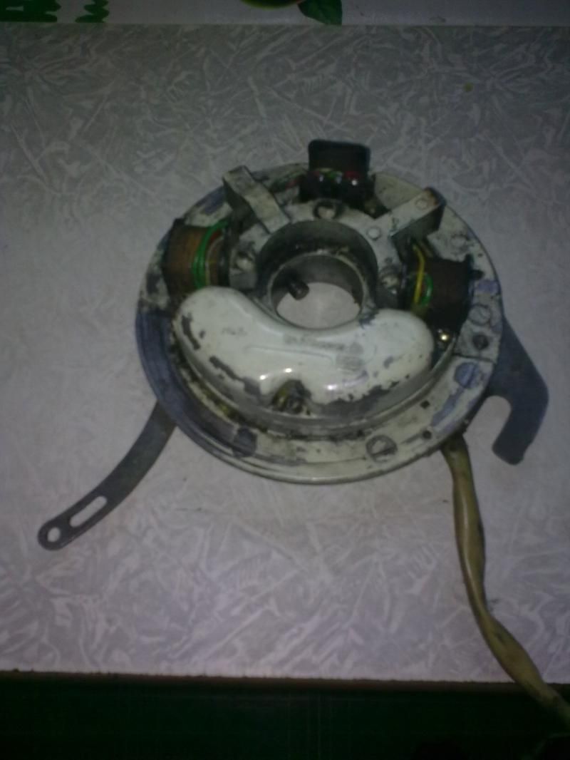

что-то здесь не так?
hunter
04.02.2013
228
roman
автобот
москва м ветерок 8

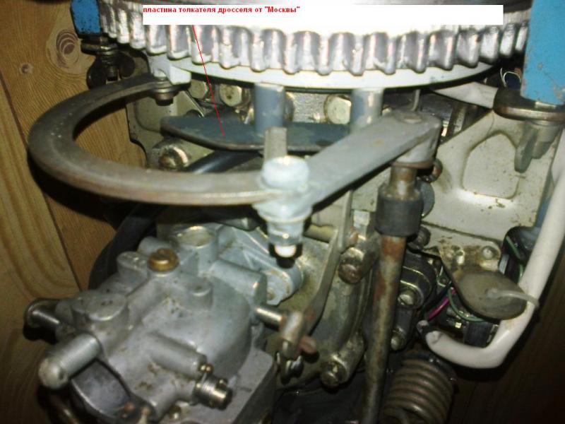

открутил и переставил тягу наоборот-всё равно не получается. слишком большое расстояние. и даже родная "московская" здесь не поможет-они примерно равны по длине. только изгиб-крутизна разные. что нужно сделать-доработать?
hunter
04.02.2013
228
roman
автобот
москва м ветерок 8

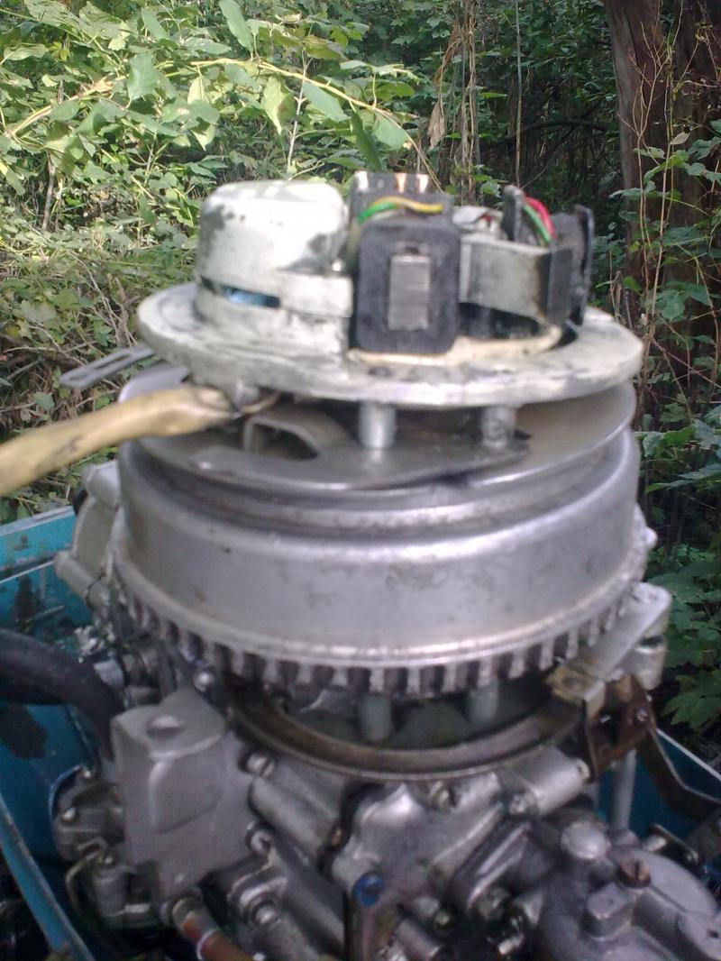

для наглядности положил электронку на маховик. газ закрыт полностью. пластины у.о.з. выровнял одну над другой по ножкам-стоечкам....на моське толкатель дросселя видно-он естесственно на месте. а на электронке-чёрте-где! если я правильно понимаю, то придётся переносить толкатель дросселя-сверлить отверстие,ориентируясь на "закрытый газ" уже с московской тягой естественно? оно примерно будет располагаться на месте выхода всего пучка проводов,а провода перекладывать и направлять назад,к бабинам. правильно мыслю?
sergey081965
10.04.2011
4 323
508
Мурманская область
Флагман-420
Роман, об этом же я тебе и говорил: пластину ставь на те же стойки, а провода выводи на левую сторону по ходу движения, поближе к катушкам, но проверяй, чтобы при повороте зажиги в крайние положения(минимум и максимум газа) провода никуда не упирались и не заламывались. на моем фото видно, куда прикручена С-образная тяга зажиги.
hunter
04.02.2013
228
roman
автобот
москва м ветерок 8
я уже пробовал-согнул из проволоки такую же по длине "тягу". у вас она вторым концом прикручивается к фигурному выступу-желобку,в котором когда-то лежали провода. моя "тяга" оканчивается ещё на 1.5 см левее (если по часовой стрелке). а вот на то место где прикручена у вас напрашивается родная ветерковская тяга. ложится прям точно. но я так понимаю её ставить нельзя-либо газ будет неполным, либо до конца "глушиться" не будет наоборот. как-то так...придётся точно искать место под московскую тягу, сверлить,вставлять болт,наращивать гайками что-то типа ножки и уж потом одевать тягу.
