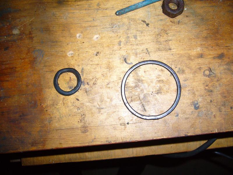

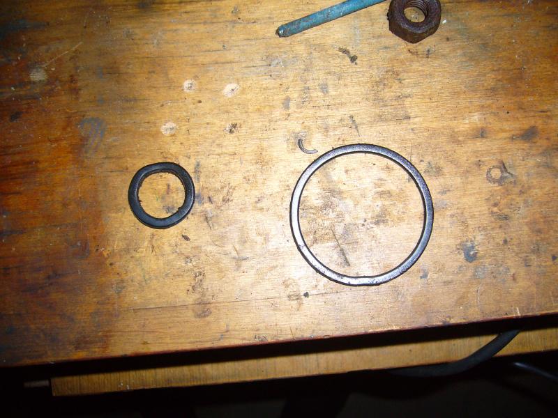

И вот эти колечки какое сечение имеют?У меня плоские,круглые не подойдут?

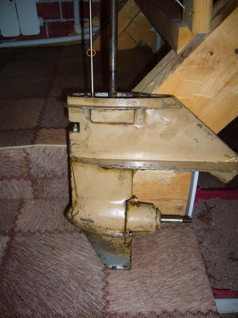

Да,и еще,вот эта тяга регулируется, как то или просто стоит?
Колечки эти изначально имеют круглое сечение.
Эта тяга реверса, она регулируемая, вращая тягу в резьбе можно регулировать зазоры храповика и шестерни в редукторе - при включении передач.

Все понял,я тягу вроде не крутил,но если провернулась,редуктор вскрывать?
Нет,просто при сборке отрегулируешь.

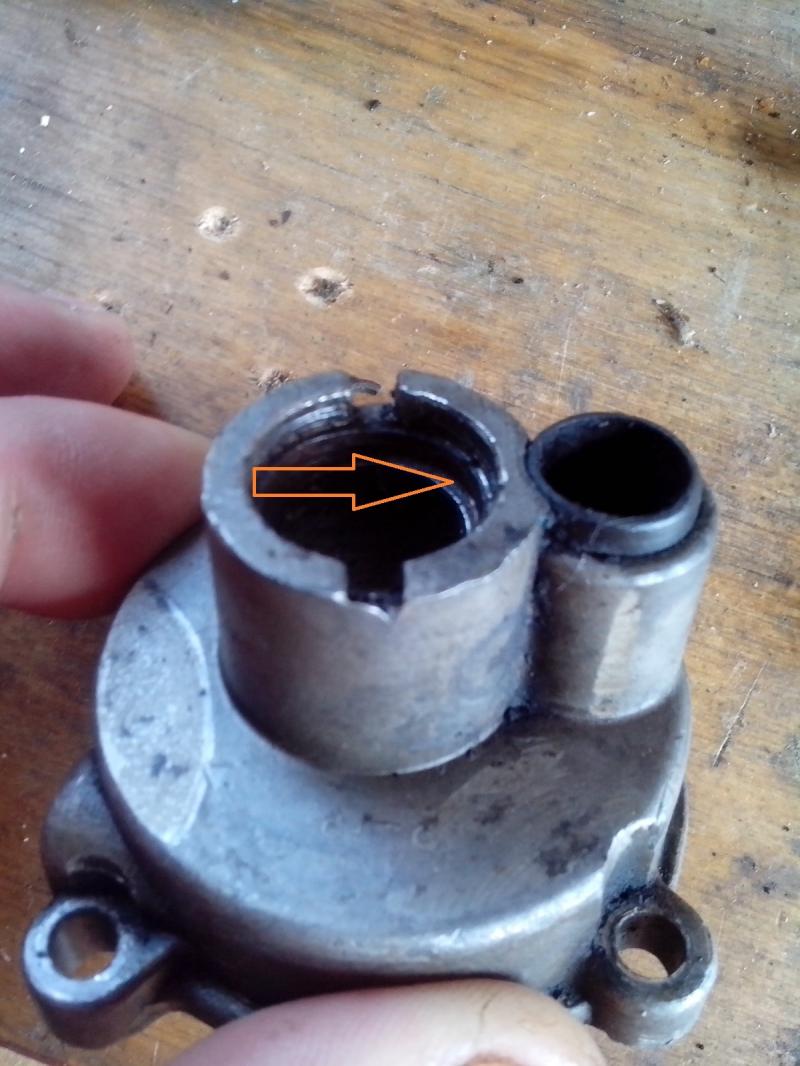

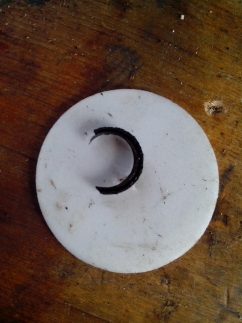

Вот еще возник вопрос,в помпе сверху стоит сальничек,ооочень маленький,от чего внедрить можно?

по схеме нет там сальника, да и быть не должно. не нужен он там. с выходной трубки просверлить нужно отверстие Д 1-1,5мм по направлению вниз к валу для подачи чистой воды под напором, для смазки крыльчатки и вымывания грязи. как на ветерке сделано и все. уплотнение в помпе создается за счет натяга крыльчатки в стакане.

У меня вот стоял,помпа разбирается видимо первый раз,ну да ладно,а про отверстие можно поподробней,в каком именно месте?Я так понимаю примерно где стрелка?
Спасибо
Я взял провод с изоляцией вытажтл провода подмерил размер, в разрез вставил несколько проводков поменбше =типа кольцо сделал, смазал герметиком и воткнул и все ок!!!

Кольцо 44 x 3
Кольцо 18 х 3
это в помпу
