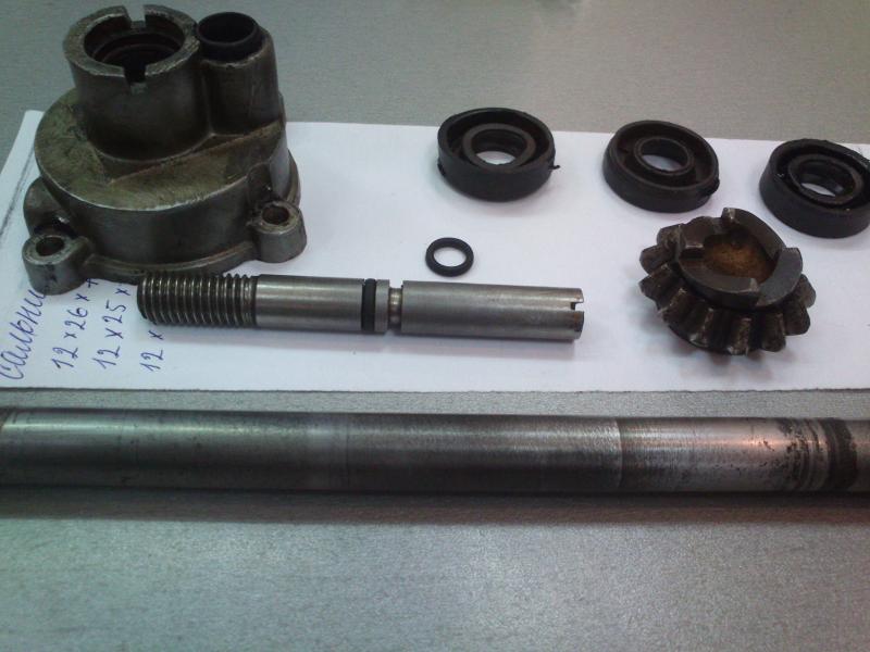

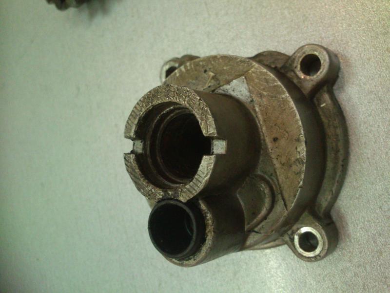

Сегодня пол-дня прыгал,вокруг 89 подшипника в редукторе. Грел дубасил о деревяшку, все по фиг. Сгонял домой на обед, затарился у дочери пластилином, припер в гараж и за 3 минуты выкорчевал подлеца старым дедовским методом.(Раньше на форуме где-то мелькала технология) Очень эффективно и просто. Сижу балдею просто.

Теперь вопрос к форумчанам. Стакан редуктора старого образца (сальник винта снаружи) - кто-нибудь ставил 2 сальника привода винта? Один ,допустим перед подшипником к перегородке . Другой штатно? Мерял сегодня стакан -вроде место под 5 мм. есть.
Вот позапрошлым летом я делал topic992-1900.html#p200398 Там места маловато, у меня получилось 4,3 мм, сальник нашел 5 мм, все село плотненько, впритык. Второй сезон - полет нормальный.

Прогнал вал на 3мм.в сторону 204 подшипника, 5мм. встал как родной и место осталось (вал из нержавейки 1967 г.в.)

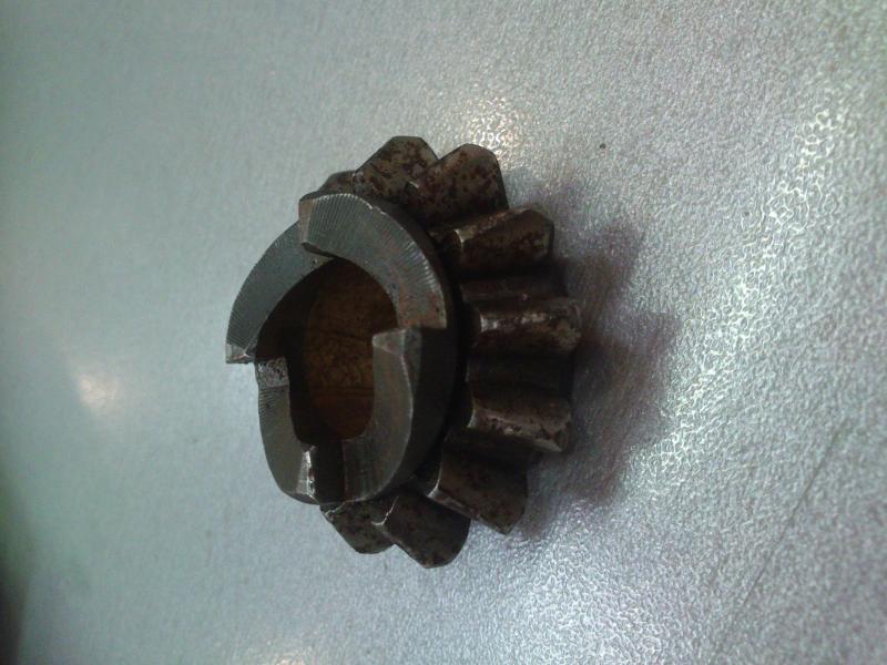

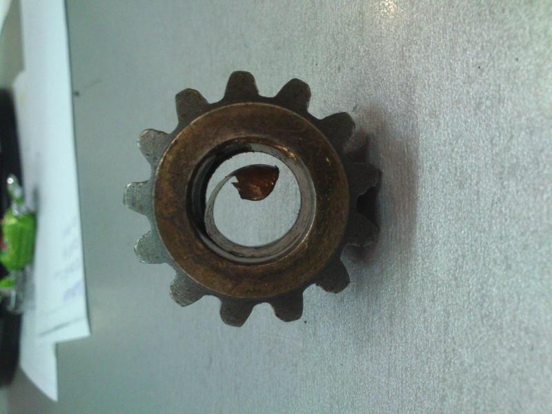

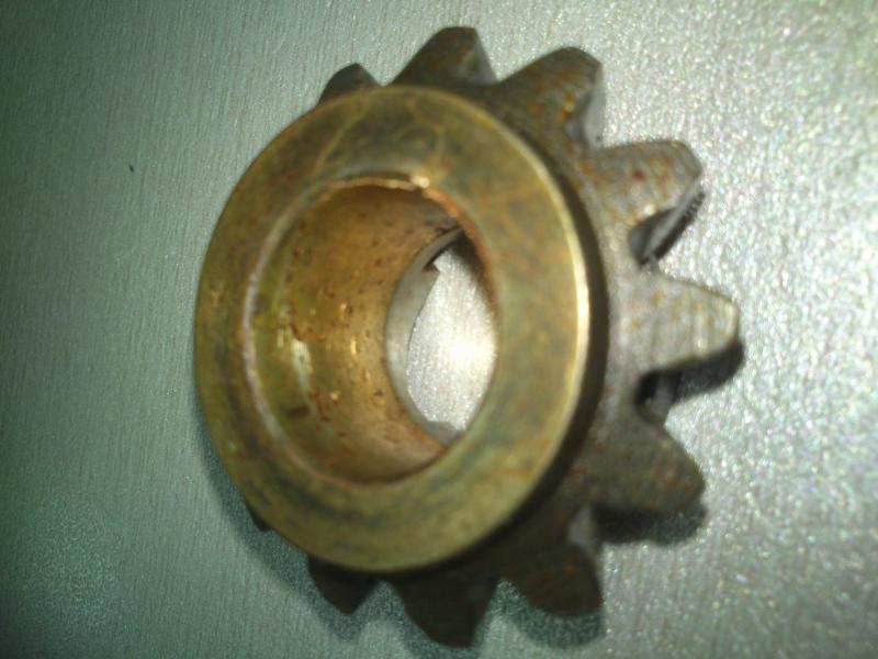

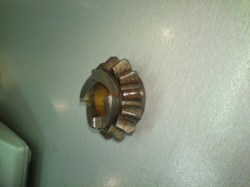

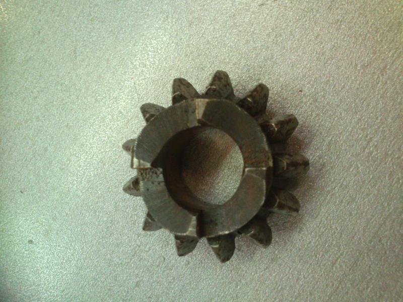

Как думаете походит еще шестреня если перевтулить ее???
Расточи или удали остатки втулки и запрессуй новую. Лучше всего из бронзы Браж 9.
Да,так и хочу сделать.С токарем вроде бы уже договорился,будет жить ))) Задним ходом реже движемся )))
