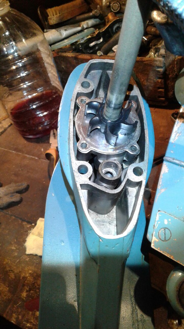

Помпа какая верхняя или нижняя??? И в бочке на сколько мотор опускаешь в воду??? Если менять,то разбираешь ногу до такого состояния и меняешь 2 крыльчатки.

Если Москва-М,то должна стоять помпа снизу.Попробуй для начала мотор опустить ниже в бочку,что бы плиту кавитационную скрывало см на 10,и прочисти контрольку. Ну и сними винт и включи скорость,если не поможет,то лучше смотреть -менять крыльчатки.разбирать лучше сняв мотор и открутить сапог,потому что потом при сборке будет трудно попасть трубкой в отверстие.
