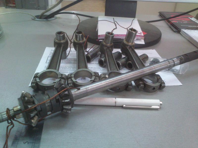

Вооо,сготовили мне часть деталюшек.

vistas70
Приветствую!
Хорошо когда проблемы уходят!
А, что с вертикальным валом делали?

masyak

vistas70 сказал(а):
Приветствую!
Вал только немного полирнули . На шестернях втулки сменили.
