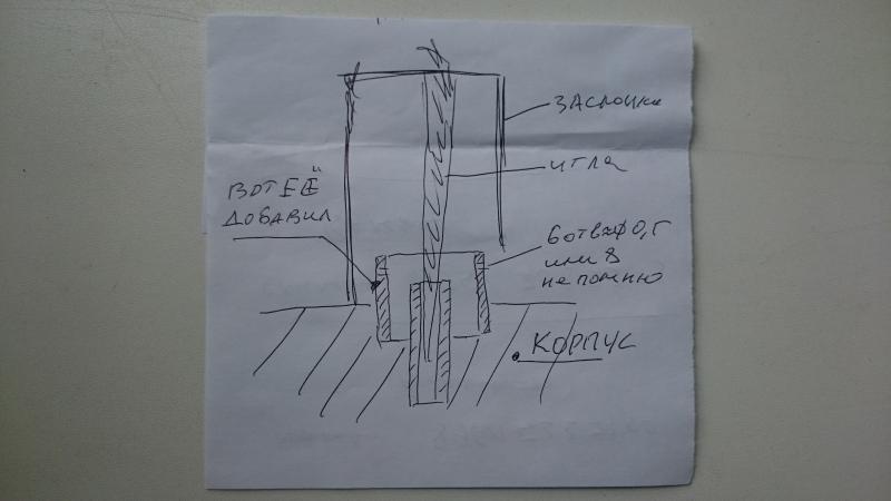

Сто лет назад на минске я вылечил К36 добавив всего одну трубочку. И на малых стал работать замечательно. Ну и вообще ровнее.
Приветствую!
Можно Вас попросить, нарисовать, куда добавили трубочку.

То место одинаковое. Сейчас нарисую и картинку вставлю.
