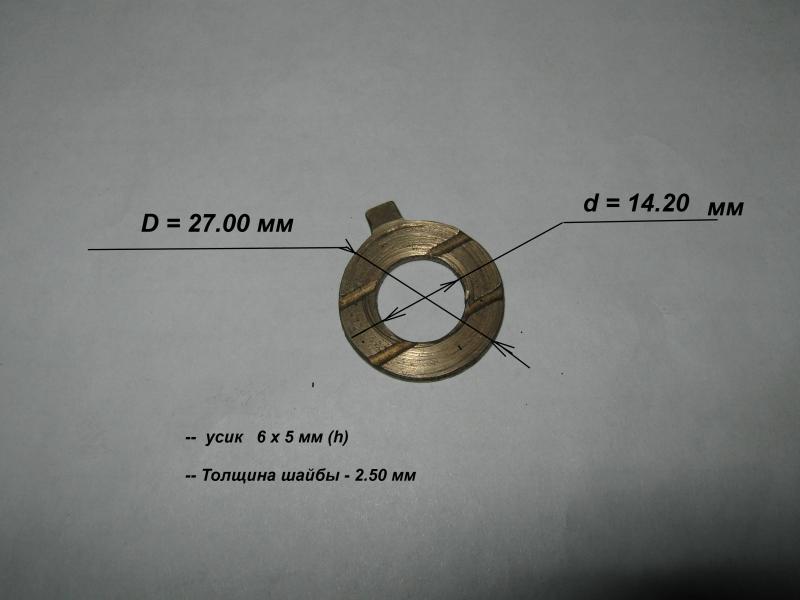

Мужики выручайте. Друган приобрел мелкомоську .С моей помощью реставрируем.Но когда полезли в редуктор то там под шестерней заднего хода неоказалось бронзовой регулировочной шайбы. Так вот просьба к тем у кого есть н7а данный момент разобранный редуктор. Пожалуйста снимите размеры , а то свой редуктор вскрывать не охота.

Где то есть рисунок с размерами верхней втулки,может оттуда взять?

если редуктор вскрыт - диаметр шайбы по посадочному в корпусе. усики - под них тоже место есть. отверстие - чтобы рессора прошла. толщина около 4мм. вырежи с картона по месту подгони и перенеси на листовую бронзу.

Спасибо за советы. Шайбу сделал из бронзы. Усик сделал по месту , так как родное было разбито очень сильно , и пришлось ровнять.

+++ Вот же бывает ... ! Перевернул ящики в гараже , нашел эту шайбу , правда б/у , но неплохого состояния -- сфотал
, обработал ... , а уже не нужно ! :crazy: :D :? Ну может кому и сгодится в архив для будущего ..
P.S. Давно не перебирал редуктора "М" , но по памяти бронза оловянистая , хотя . если эмульсии не будет , любая будет служить оч. долго .

Анатолий, наверно реакция не та стала..Шучу..Спасибо за размеры . Пригодится многим .Я эту шайбу сделал из бронзы Браж 9.Короче прочная и износостойкая. У меня еще такой вопрос..Не пробовали ли вы точить напильником торсионный вал в районе игольчатого подшипника ? НА этом движке нет торсионного вала . Хочу выточить из 60С2. Пружинной стали. А вот есть ли термообработка на валу не знаю.
