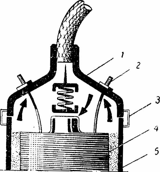

По утрам из-за разницы температур выпадает роса ( конденсат ) Так как катушки Иж предназначены для сухопутных транспорта, то из-за образования конденсата внутри корпуса бобины, происходит замыкание контактов или обмоток, т.е. как говорят "катушка отсырела". Естествено это временное явление. ТЛМ (трансформатор лодочного мотора ) сделан специально для лодочных моторов и влагонепроницаем.
А в лесу или в поле роса не выпадает? Мотоцикл, тем более Иж был славным сельским тружеником. Может просто дефект корпуса катушки, от времени, как пример...

На мотоциклах Иж катушка (катушки) расположены под бензобаком и хорошо продуваются на стоянке. На реке же повышенная влажность, мотор закрыт колпаком, бывает ещё и чехлом. ... Владелец "Жигулей" не зря таскал КЗ домой. Там корпус бобины сделан из металла и конденсату есть где "разгулятся";)
