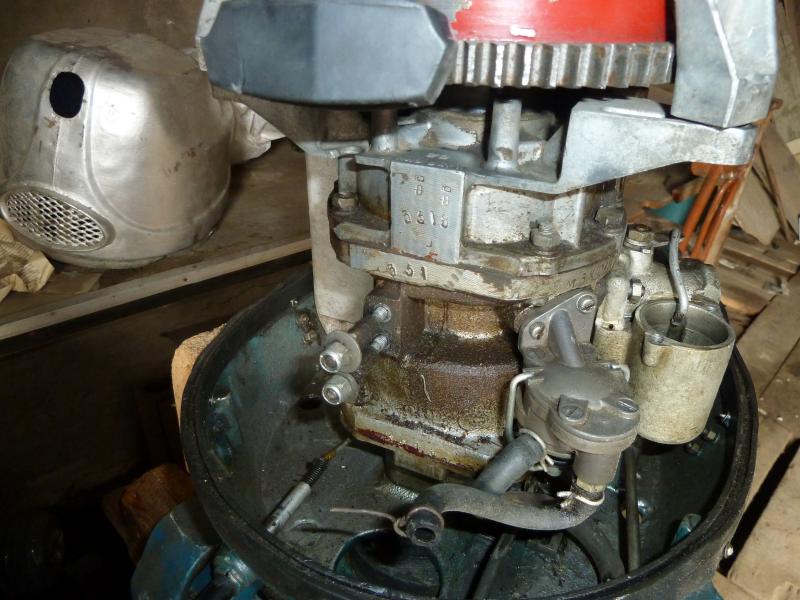

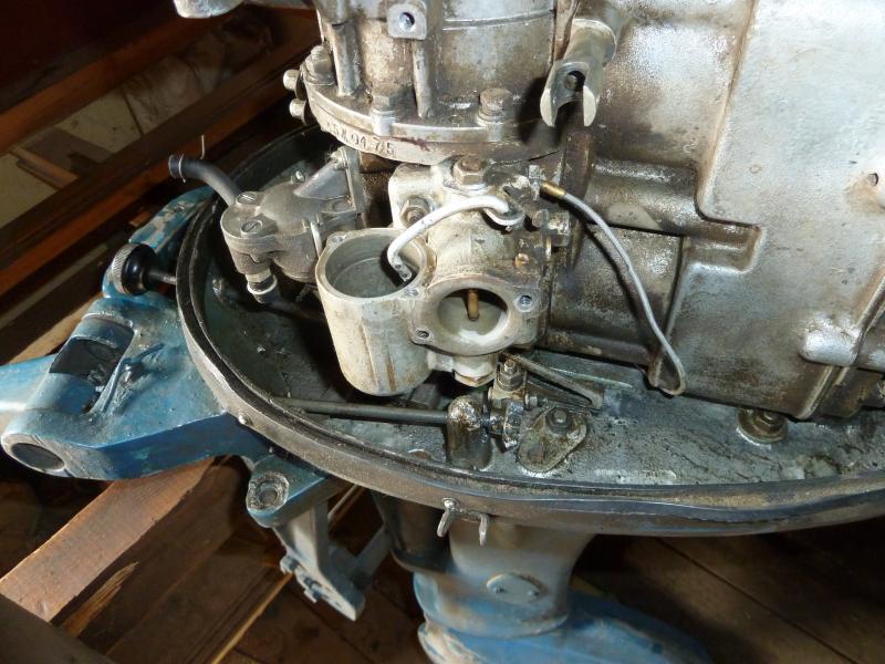

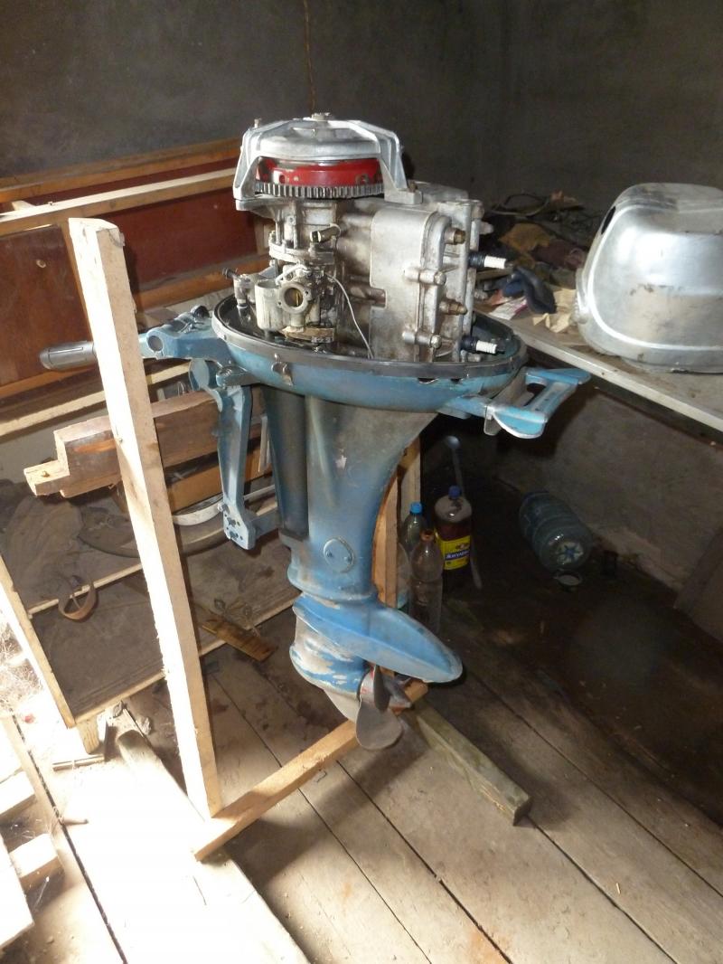

Когда покупал лодку, купил по случаю и вихрь-25 за 3,5к рублей. Достался он мне в неоднозначном состоянии... Но продавец уверял, что мотор полностью рабочий и нужно только зажигание поставить, да пару частей от карба прицепить. Учитывая то, что с двухтактным мотором я сталкиваюсь впервые, прошу совета - с чего начать то?)))

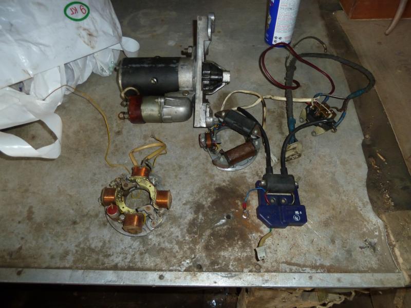

на фото зажигание мв-1 - кулачковое.
мб-22 электронное.
надо знать какой маховик, то и поставить.

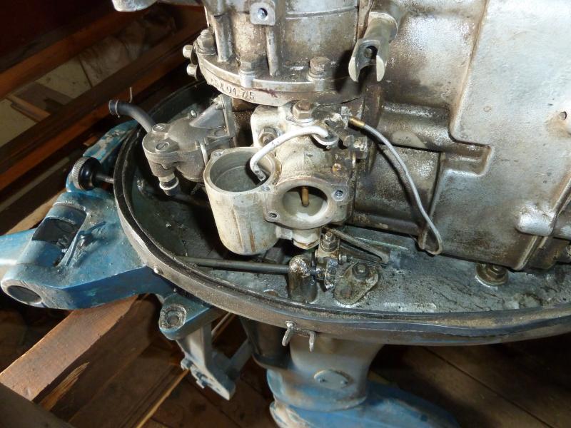

в карбе нету верхней крышки, там игла и поплавок, газовой тяги.
ещё смущает, картер чёрный какой то. похоже прокладки сифонят.

Там все в масле. Возьму карбклинер и все вымою. Идея такая - комплектую карб. Если нет куплю новый (другой), сдергиваю маховик, фоткаю со всех сторон (я не в курсе их разницы) и с ним определяемся. Еще такой вопрос - маховик же должен прокручиваться от руки? Выворачиваю свечи, пытаюсь крутить, поршня немного идут и стоп. Такое чувство, что стоит на скорости (если проводить аналогии с авто). Пытался переключать вперед нейтраль назад - ручка клацает, но вал не движется.

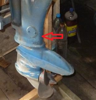

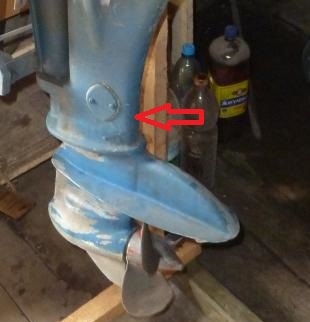

Судя по лючку на дейвуде, вертикальная тяга реверса разрезана и соединена муфтой, возможно там что-то не так. Попробуйте снять лючок и проверьте.

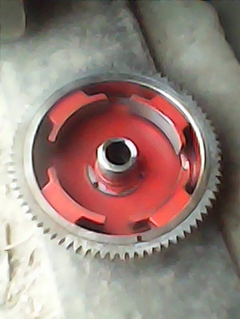

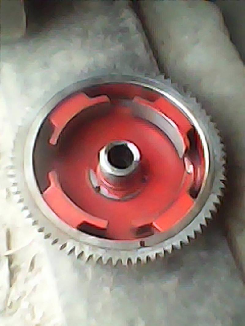

Сначала про маховик. Был в гараже сделал фотку. Завтра подъедет бывший владелец, попробуем осилить вопрос с неподвижностью. За винт почти не крутиться. Т.е. кручу, слышу как шелестит вал и потом как упирается во что-то жестко, при этом маховик не подвижен. Аналогичная ситуация и наоборот, т.е. кручу за маховик, поршня немного идут, и опять как упираются во что-то, при этом винт не подвижен. По лючку - от бывшего владельца узнал, что тяга там разъемная. Чую придется все разбирать до винтика((((

Маховик под кулачковое зажигание мв-1
пишут, что можно использовать, но нужно развернуть катушки на 90 градусов. Что скажите?

Раз в масле значит прокладки сифонят.

Ничего разворачивать не нужно, этот маховик как раз под зажигание мб-22 (нет отверстий для настройки зазоров кулачкового зажигания).

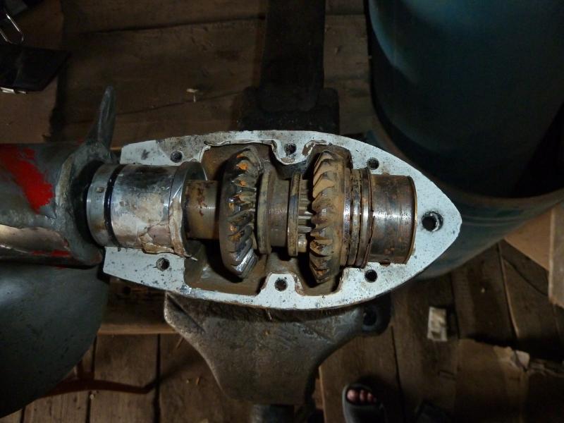

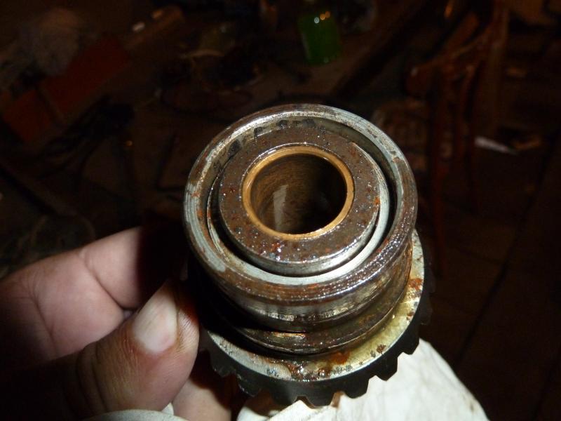

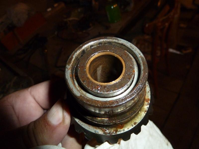

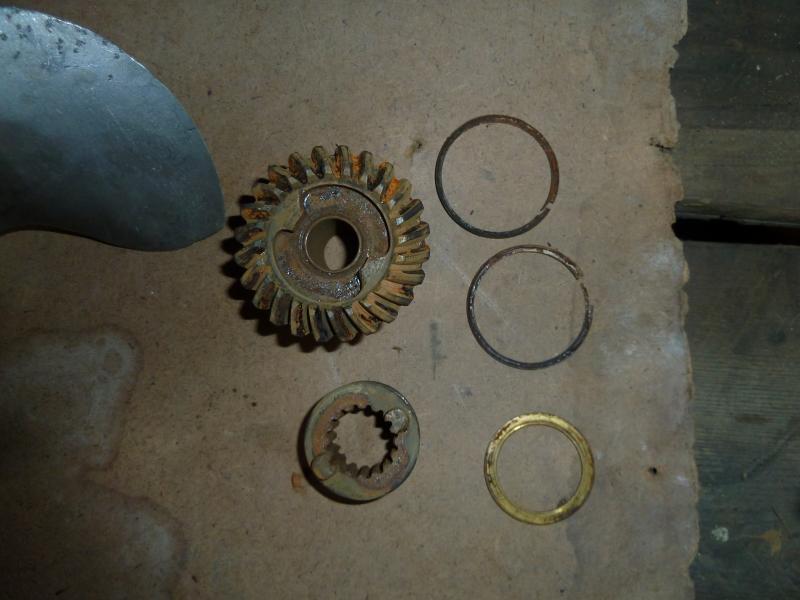

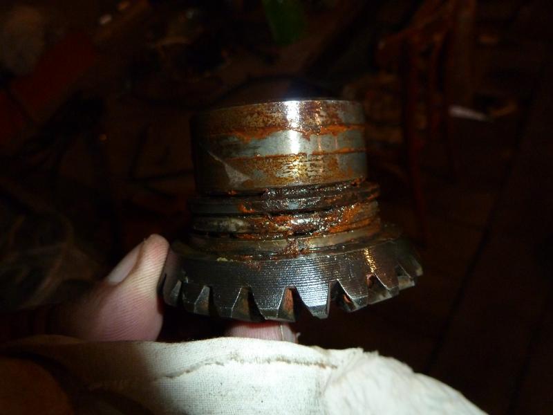

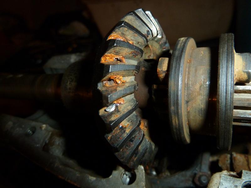

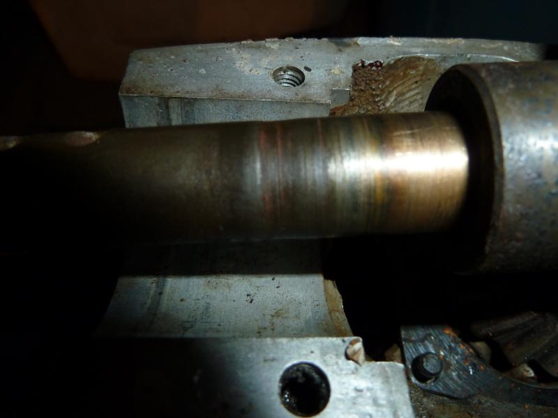

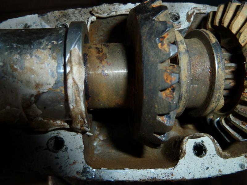

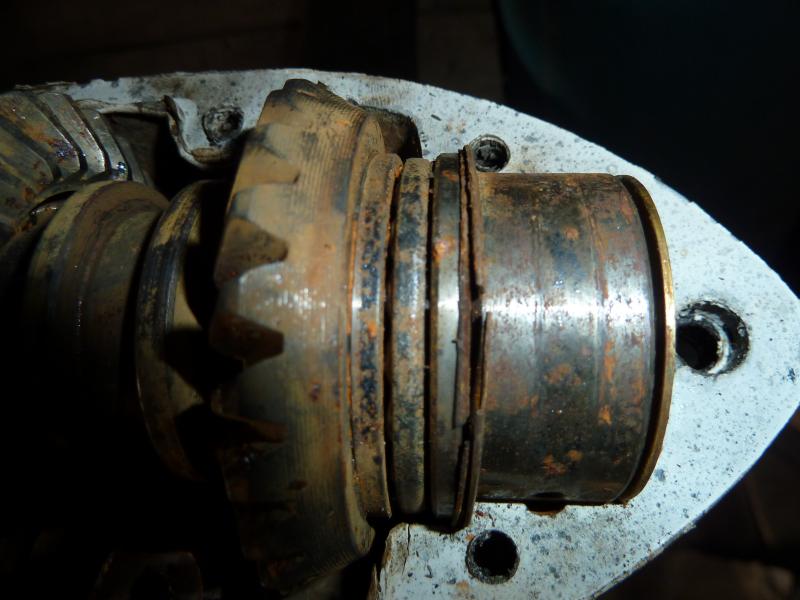

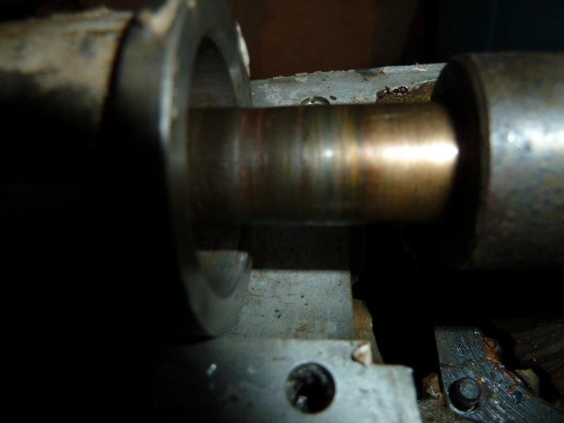

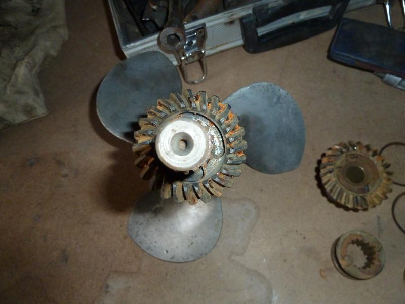

А теперь фотки. Маховик не крутился потому что в редукторе закис (заржавел) подшипник который на валу привода. Я его полил бензином и он в итоге начал работать, по ощущениям шарики "квадратные" короче, под замену. Подшипник на шестерне переднего хода вообще не движется. оставил в бензине на ночь, тоже под замену. Теперь про вал винта. В месте где трется сальником на мой взгляд сильно прослаблен. Завтра перемеряю допуски. Если не менять наверное будет воду пропускать, а там кто его знает. А так в принципе все живое, на всех шестернях зубья целые, ну закисли чуть чуть но не критично.
P.S. винт я все таки снял. Зажал вал через деревяшки в тиски и ключиком на 19 упирая в стакан. Там две шпонки, одна входит очень туго в резинку винта. Просто надо усилие приложить было.

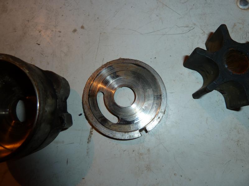

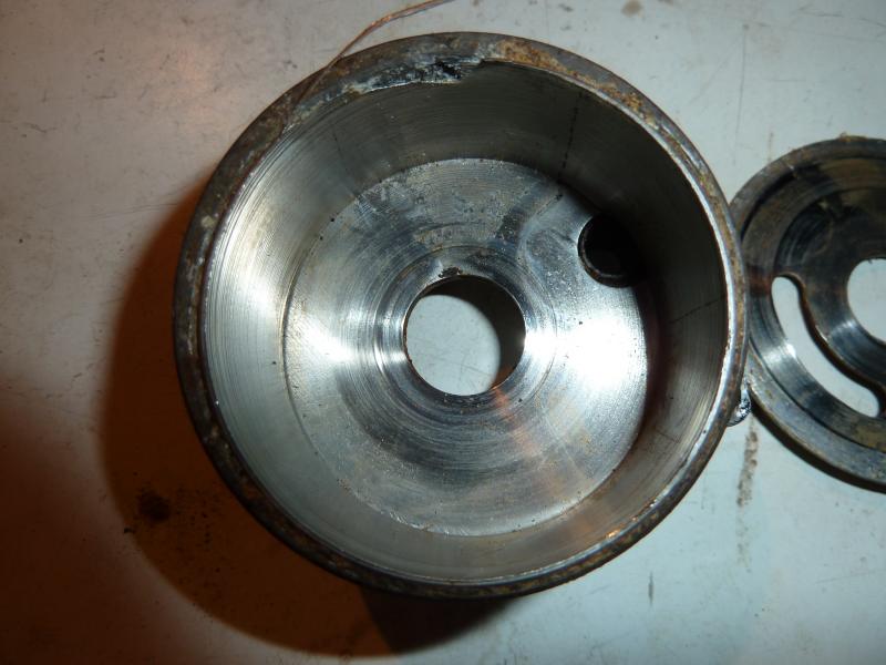

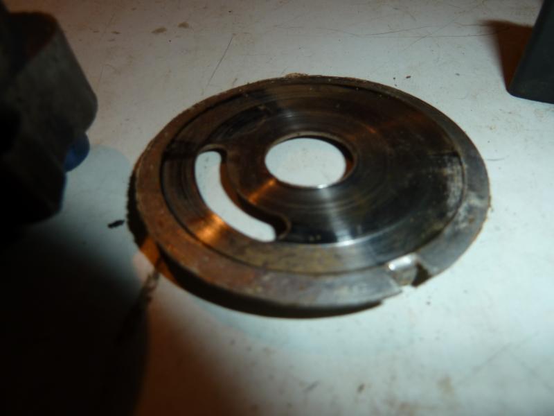

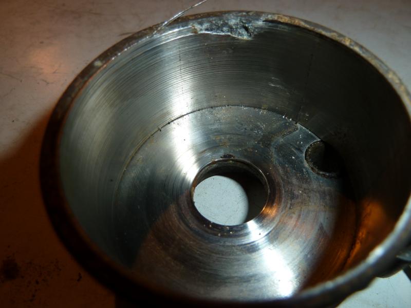

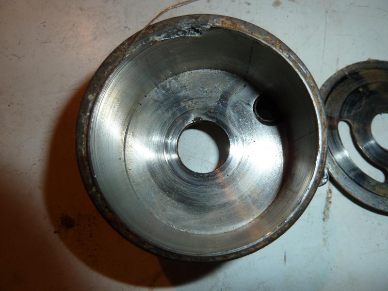

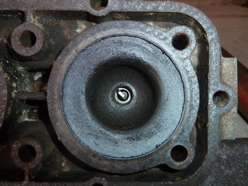

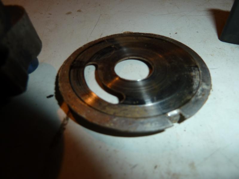

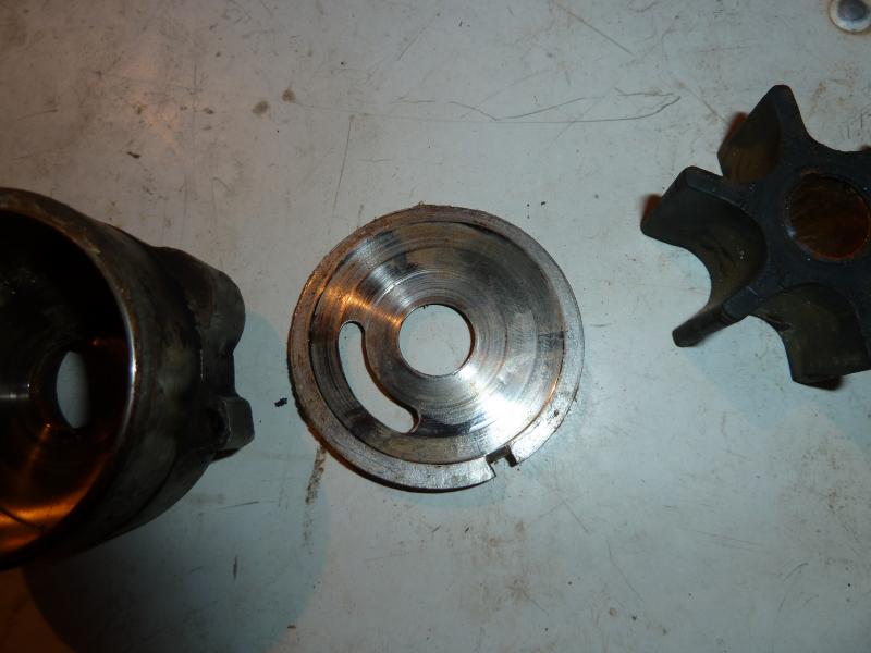

теперь про помпу. Какая-то она унылая. Может поменять? К слову крыльчатка эластичная, целая. Корпус не очень, на фотках все видно.

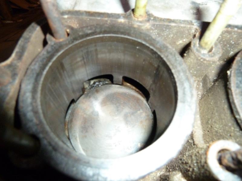

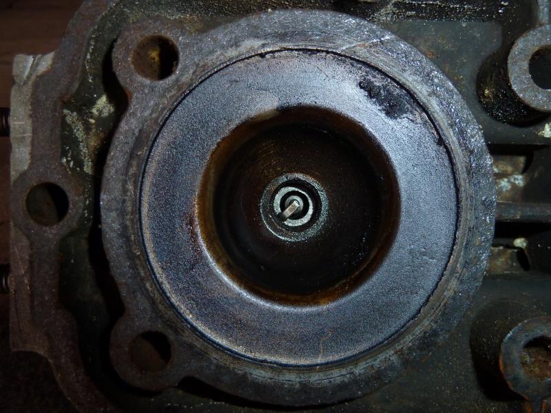

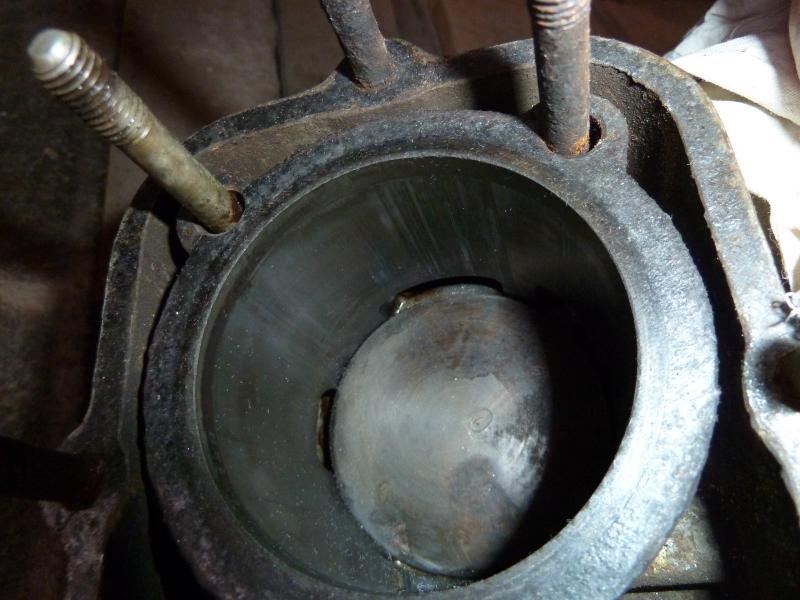

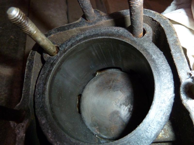

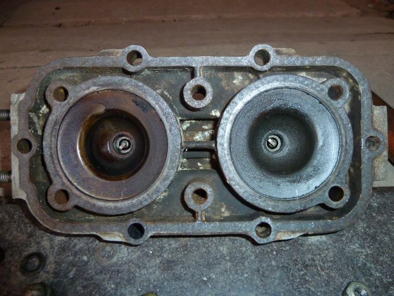

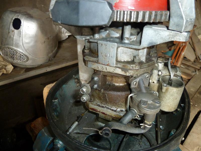

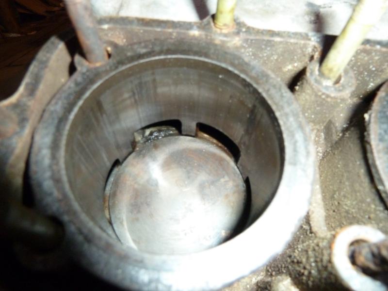

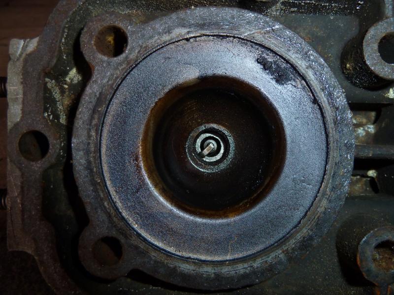

Ну и про движок. Когда я отсоединил сапог с потрохами вместе, маховик начал крутиться. Меня смутило то, что когда закрываешь пальцем свечное отверстие и крутишь маховик, давление в верхнем цилиндре создавалось на порядок меньше чем в нижнем. Открутил башку. Цилиндры вроде нормуль. Ступенька есть, на взгляд не более 0,1 мм, жаль нутромера нет. Может просто колечки подкинуть удастся?

Привет vladimirlugansk, вот мое мнение: помпу менеяй целимэком, даже не задумывайся, в редукторе подшибники все под замену( микровыемки от ржавчины сделают свое губительное дело при дальнейшем их использывание). Да там еще под помпой 202, его тоже посмотри, да и сальник там сразу поменяй. На гпебеом валу выроботка критичечская но терпимая, лутше помееять, но если есть нигрол и новые колечки можно на сезон оставить, у меея так же не проаускало.
По движку, отверни блок гильз и посмотри на элипсность, да как поршня болтаюися, при замене колечек без ремонта гильз если выроботка большая работать будет но и бензин жрать мама не горюй). Так же снеми карбюратор и посмотри состояние золотников, ( при закрытом окошке, золотник должен подыматся нажатием пальца руки с усилием, если свободно отрывается от рабочей плоскости то без разговоров вал половинить и менять пружинные шайбы, да плоскость золотников на токарном выровнять.

Ну что, сними блок цилиндров, поршни с пометкой принадлежности по цилиндрами так же паличики и колечки. Все мометить где что стояло. Колечки вставить в цилиндр около выпускных окон ровно и без перекосов и помереть зазор в замке. Не более 1 мм. Колечки ставить точно так же как стояли с поршнем то есть замок в том же месте как и при работе. Это просто проверяться при ориентации поршнем. Так же поршенки. Зазор до 0.35 мм. При замене колечек проверь новые на упругость. Для этого возьми кольцо в руку и без фанатизма разведи замок в разные стороны как бы на излом. Подержи немного и отпусти. Торцы должны вернуться в исходное положение. А то поподаються колечки что после разгибания так и остаться кривыми. Так же при установке новых колец вставь в цилиндр зазор в замке 0.15-0.2мм. И посмотри на просвет между зеркалом и кольцом. Не должно быть сильно видимых зазоров. Не более 40 градусов по окружности. Поршни не должны свободно болтаться в цилиндре. Зазор проверяется между юбкой и гильзой. . главное колено проверить на предмет износа подшипников нижней головки шатуна и выработки средней опоры. Так же золотники, картер..

а подскажите номер этого роликового чуда ну тот что в редукторе перед 8106 стоит. По маркеровке 2.119-000 не ищется что-то. А можно эту гениальную инженерную разработку заменить одним подшипником? Есть опыт у кого нибудь?
АлександрВ
19.04.2016
655
93
п.Туртас
sana
казанка
Вихрь 30, Ветерок 8Э
Не на заводе тоже не дураки работали. Номер этого чуда 7204, роликовый конический, во всех вихревских иетернет магазинах есть.
