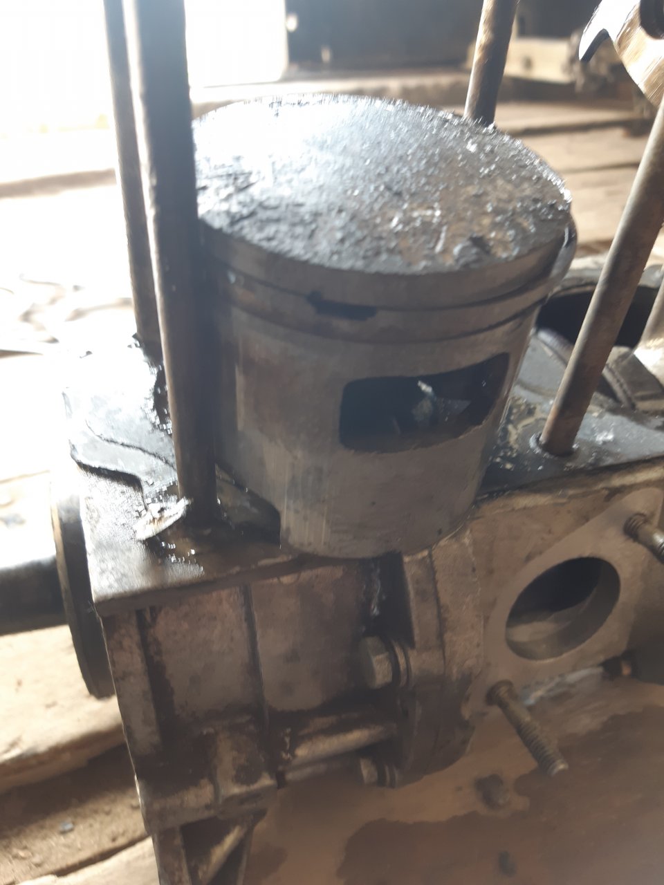

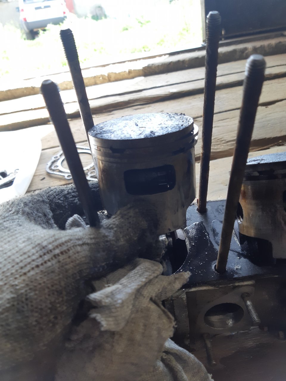

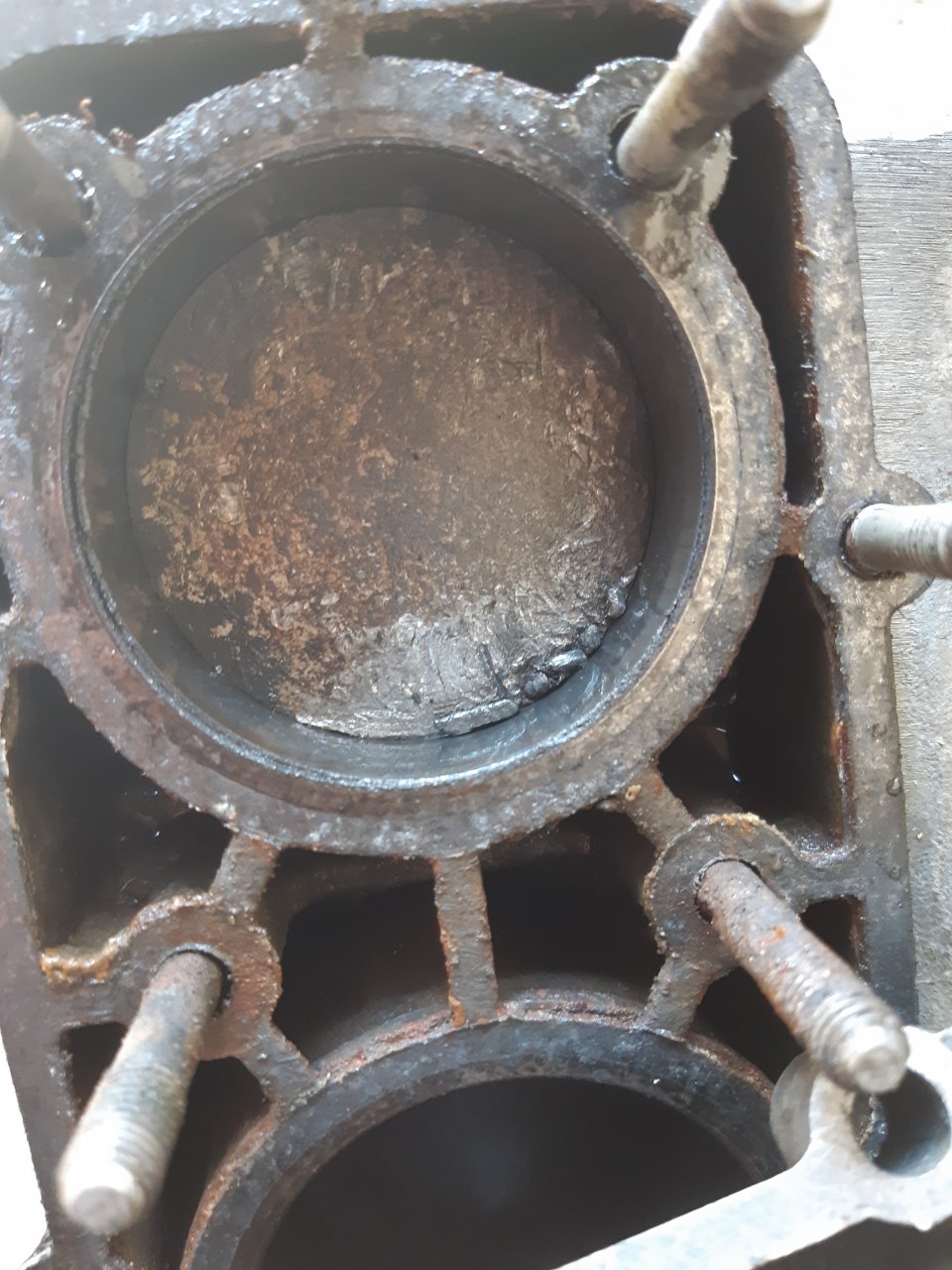

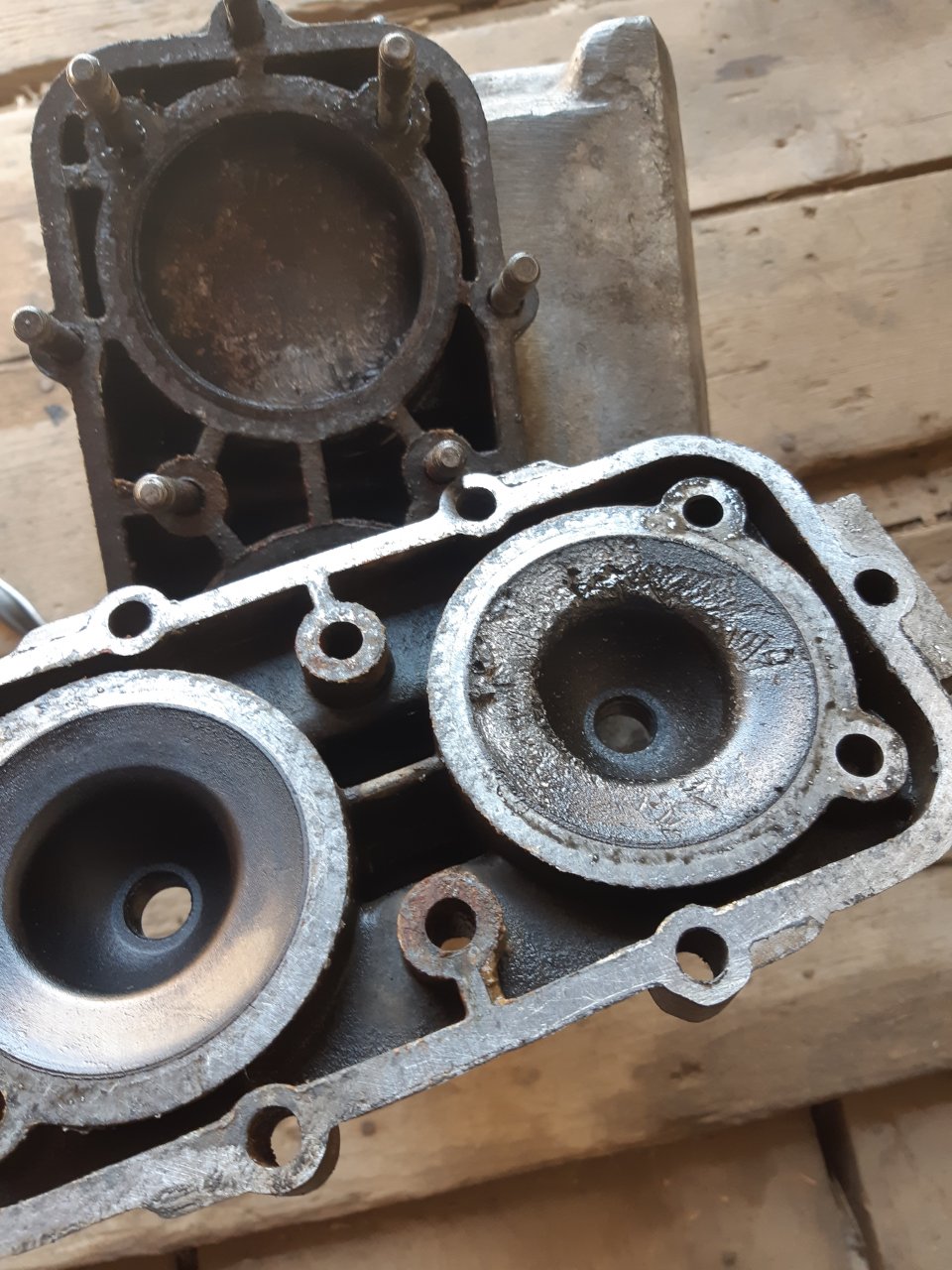

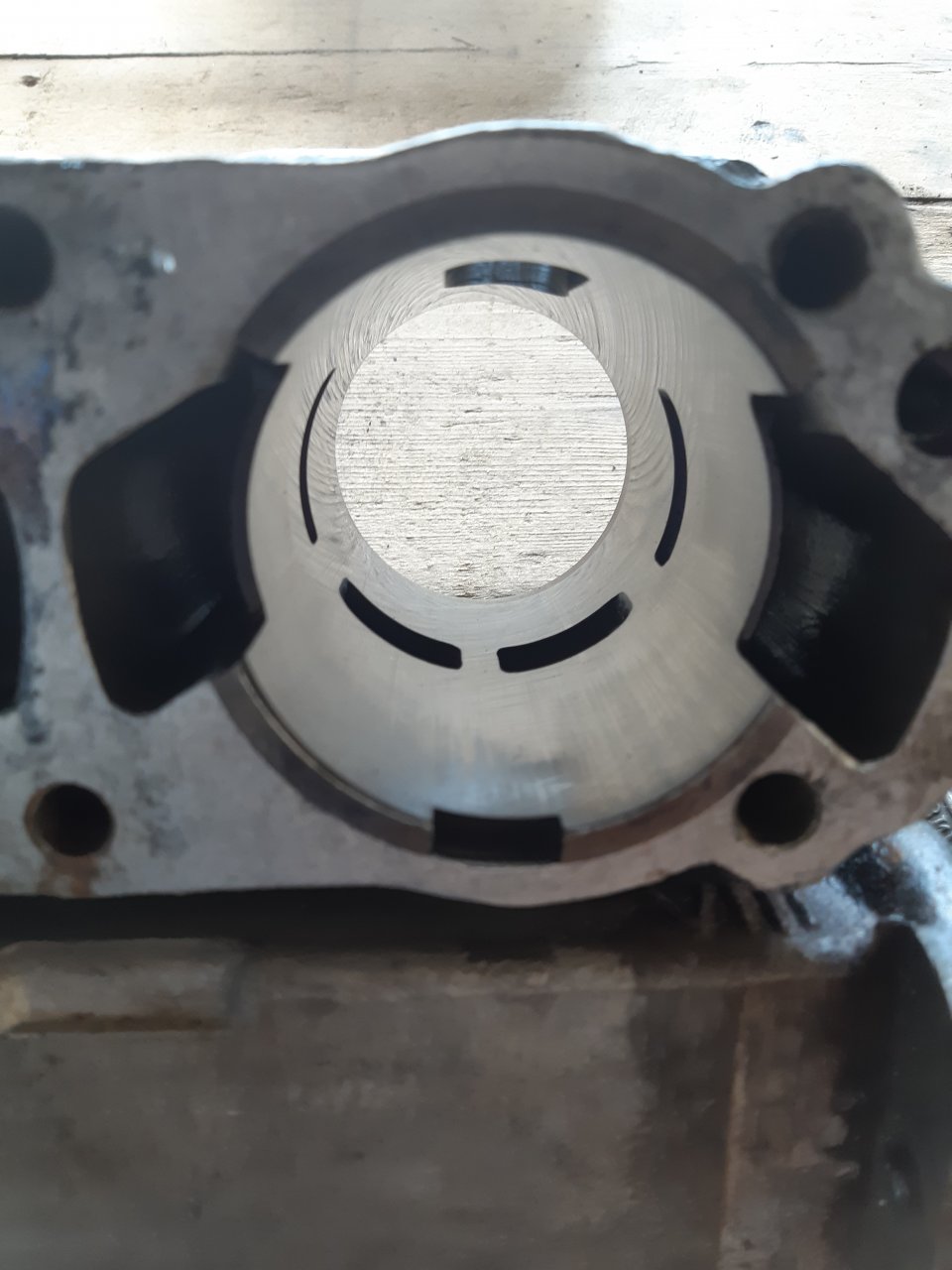

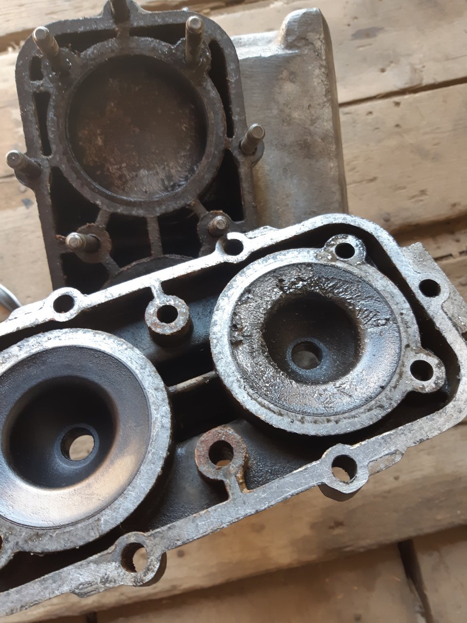

Вскрыл. Поршень побитый, головка внутри побитая, картер побитый. Зеркало в идеале, все остальное тоже целое, включая кольца. Заменю поршень, втулки шатунов и еще головку фрезерну. Нашел внутри квкие то куски. Пришли к выводу что это был болт.

Фотки позже докину. С телефона беда просто.

Нет. Все мои на месте. Пролез все до средней опоры. Видимо пришел или из карба или из выхлопа. Колпак был закрыт. На дифузоре карба обязуюсь поставить сетку.
P.s. да, вчера волнами побило немного, погодка свежая. Но болт???!!!

Твоё предположение, что это какой то винт из поддона? А отверстия в поддон есть большие? Ему было бы легче в них выкатился вниз. Колпак когда стоит, там все равно узкое пространство между карбом и стенкой колпака.есть вариант что что то сверху. Снизу крайне мала вероятность.

Осмотрите внимательно карбюратор, возможно "попадалово" идёт от него. Например винт (с пружинкой) регулирования количества смеси. Если вдруг пружина лопается или ослабевает, то винт откручивается, и его или пружинку может засосать в карбюратор.

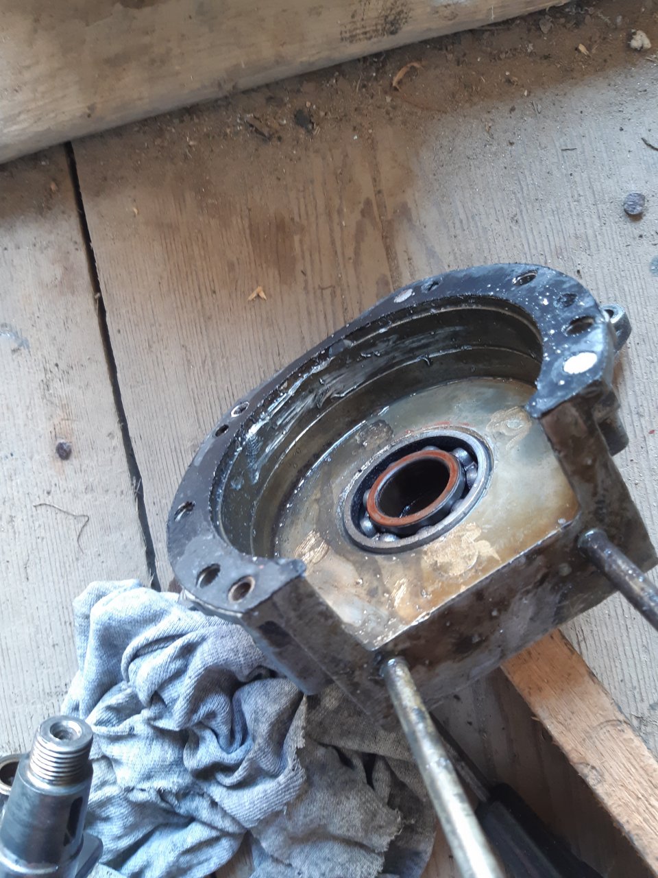

И вода в один цилиндр попадала, там где слизь.
это при разборке налилось. Но цвет свечей был разный, нижняя черная, верхняя кофейная. Почему так? Зажигание МБ-22, искра в обоих целиндрах, а сгорание смеси разное. Головку фрезернул конечно, снял 5 десяток (в предыдущи раз снимал 1 мм под 92 бензин хотел, но что то маловато снял).
