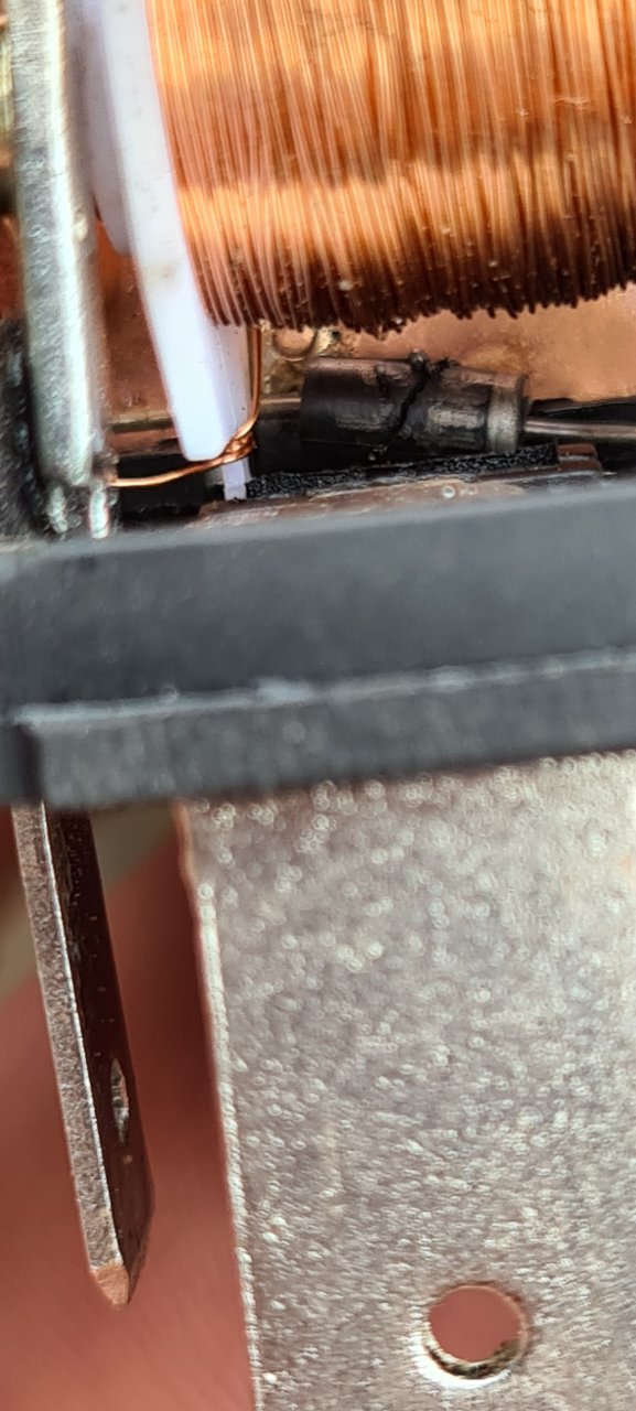

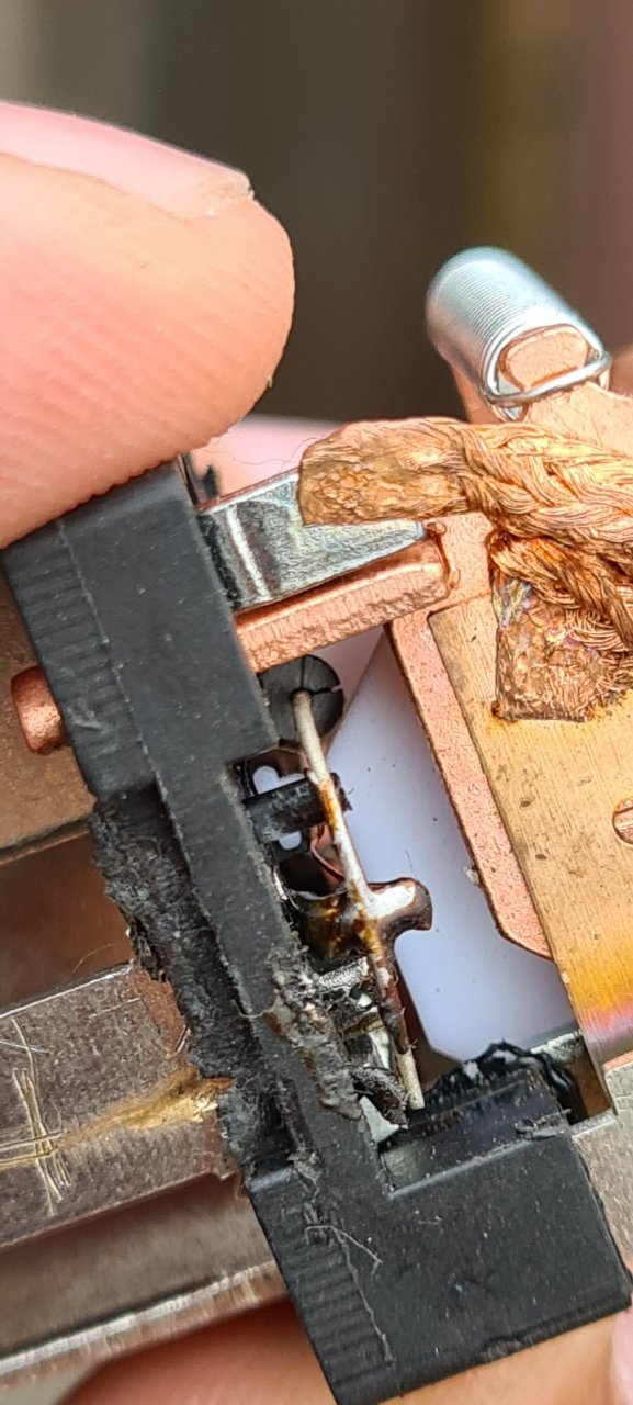

Все не так ребята. Поставил я диод 1n4007 в параллель катушки реле. Из 10 стартов ни одного залипания. Обратил внимание - если часто клацать кнопкой диод дымит, нужен мощнее скорее всего.
bosya
02.07.2014
1 750
308
Украина
Судя по фото - уже не диод.
4 200
ты бы ток чрез диод оценил при разомкнутых контактах померил бы на всякий случай. Не должен он гореть.

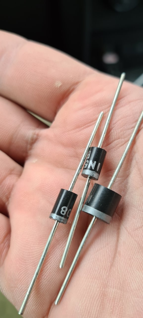

Боюсь мультиметр спалить. Поставил диод на 3А и он сильно греется. Осцилографа у меня нет. По этому только методом научного тыка.
6 577
827
Может перевернуть диод?
bosya
02.07.2014
1 750
308
Украина
Полоской к + ведь паяешь?
bosya
02.07.2014
1 750
308
Украина
Осцилл сам не показывает. Здесь мультик лучше справится. А, извиняють, зачем диод параллельно катушке? Неужто, в момент размыкания контактов, обратный импульс из катушки контакты кнопки выжигает?
4 200
Этот диод должен вообще один полупериод работать при отключении реле. Он в принципе греться не должен.
vladimirlugansk
19.07.2016
625
Ахтубинск
intex excursion 2, прогресс-4
mercury t34, вихрь-М
В другом направлении подключеня диода реле залипает. По идее там должен быть ток в несколько раз превышающий ток намагничивания катушки (миллиамперы наверное). А там зло какое то живет при размыкании.
