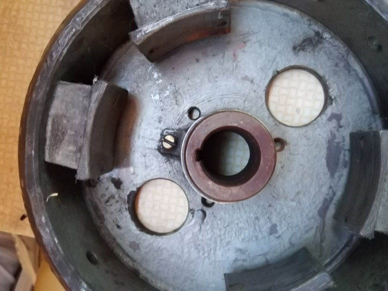

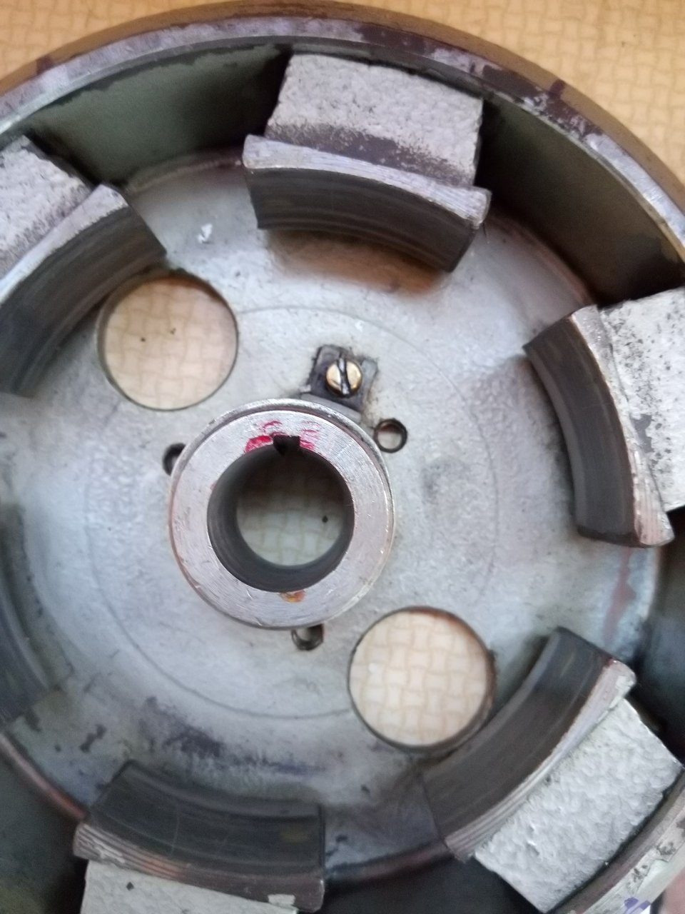

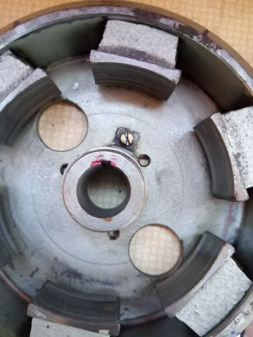

Снял посмотрел где находится крепление кулачка маховика, маховик оказался от вихрь м, думаю может стоит пересверлить отверстие под крепление кулачка со смещением на 8 градусов влево как на вихрь 20, только вот сомневаюсь не налезут ли они одно на другое или лучше развернуть на 188 градусов влево и там просверлить? Фотки для сравнения крепления кулачка вихрь 20 и вихрь м

Пересверлил крепление кулачка, вроде получилось все нормально если судить по школьному транспортиру то повернул кулачок как раз на восемь градусов влево, осталось только щупом зазор выставить на контактах и весной на воду, сегодня буду на своей 20-ке голову менять, а старую сниму на капиталку а то осенью где то прокладка под ГБЦ прогорела пошли газы выхлопные в контрольку охлаждения

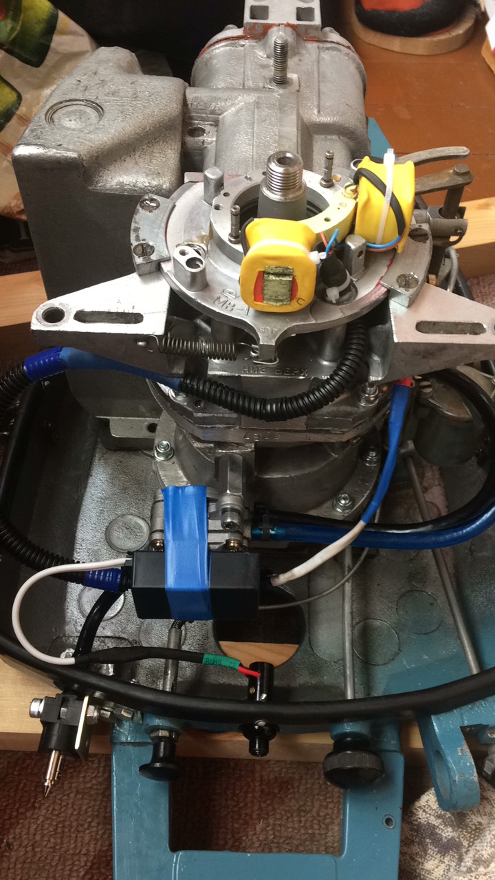

Уважаемые вихреводы просветите плиз в вопросе установки электростартера на вихрь 30, предусмотрена ли зарядка аккумулятора от световых катушек и если да то как это все подключить через блок вбг, зажигание раньше было контактное мв-1 с которого сняты контакты и катушки на них вместе с кондерами а взамен поставлено самодельное электронное одноканальное зажигание со своим модулем и катушкой от Оки, которое подцепляется напрямую мимо блока ВБГ, то есть данный блок у нас остаётся только для световых катушек и стартера

Фото для наглядности как выглядит переделанное на электронику зажигание

Генераторные катушки отсутствуют, без них не получится акб заряжать.
[/QUOTE
Мотор который на фото будет с ручной шмыргалкой, его просто привел в качестве примера зажигания, а на том моторе на который будет устанавливаться электростартер световые катушки и блок ВБГ будут оставлены
3 005
1 064

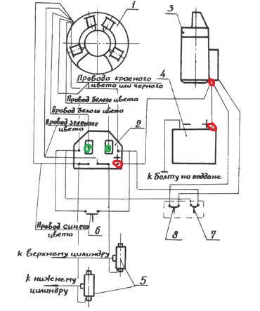

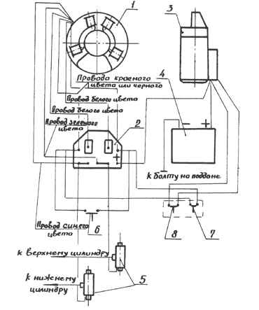

Тогда все просто, выводы от генераторной катушки прикручиваем к радиаторам ( в каждом по центру резьба под винт). В нижней части блока 5 отверстий под винты, два парных и одно одинарное, оно и есть выход 12 в, там обычно значек +. Если планируете использовать различные приборы (эхолот, навигатор) тогда лучше купить и поставить реле-регулятор Василия Любова.

174111
можно на схеме как то указать, буду очень признателен, не подскажите от чего ещё можно кнопку пуска поставить чтоб не выгорела?
3 005
1 064
Зеленым обвел где подключать генераторные катушки, красным плюс (12 в).
