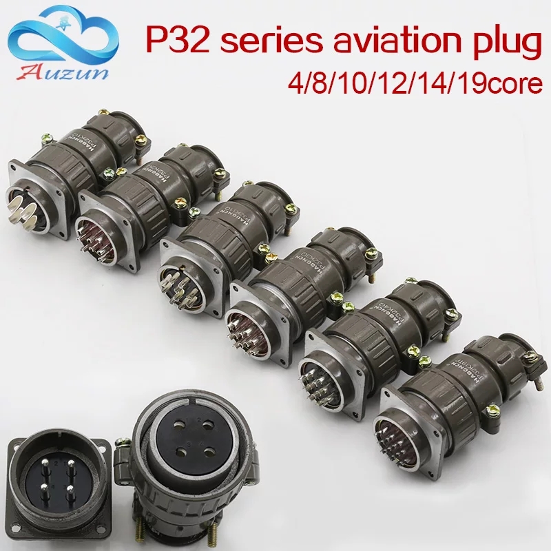

#Aliexpress € 3,40 | Авиационная розетка круглый разъем серии P32 4.8.10.12.14.19 диаметр сердечника 32 мм

Разъем на силовые провода акб не советую ставить, ток большой. Кнопку любую можно.

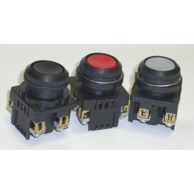

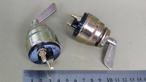

Примерно такую на 220 в, ставил, и на стоп тоже. Обычно ставят замки, у меня стоял от москвича, можно флажок от трактора.

Есть такое мнение что комплектующие 220В не катят. Вольтаж большой, сила тока, на которую они рассчитаны, малая. Могут оплавляться при нагрузках.

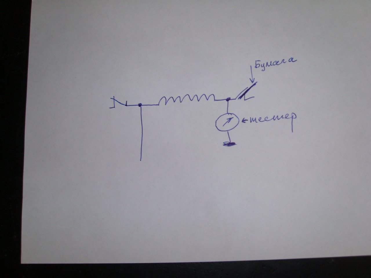

искра на нижнем с нечастыми пропусками (кручу шуруповертом), бумажку не в один из кулачков не вставлял, в районе вмт нижнего цилиндра писк от тестера прерывается, место локализовать не могу, т.е. остановить маховик чтоб писк пропал не получается, пропадает только во время прокрутки (кратковременно). кулачок (подвижную часть) верхнего цилиндра поменял (правда не новый).

Писк 270, не писк 90 град.
вот этого не понял.
стал зазор проверять. а писк прерывается и перед вмт верхнего цилиндра бывает и несколько раз (в кулачки нижнего поставил бумажку).
зазор по абрису (на первой странице)

САМ дурак. настроил один цилиндр (нижний), бумажку переставил, а тестер нет, цепь то сохраняется. а там при прохождении магнитов какая то эдс наводится достаточная писк тестера прекратить (даже когда еле крутишь). вот и менял кулачки, катушки.
ВСЕМ СПАСИБО.
