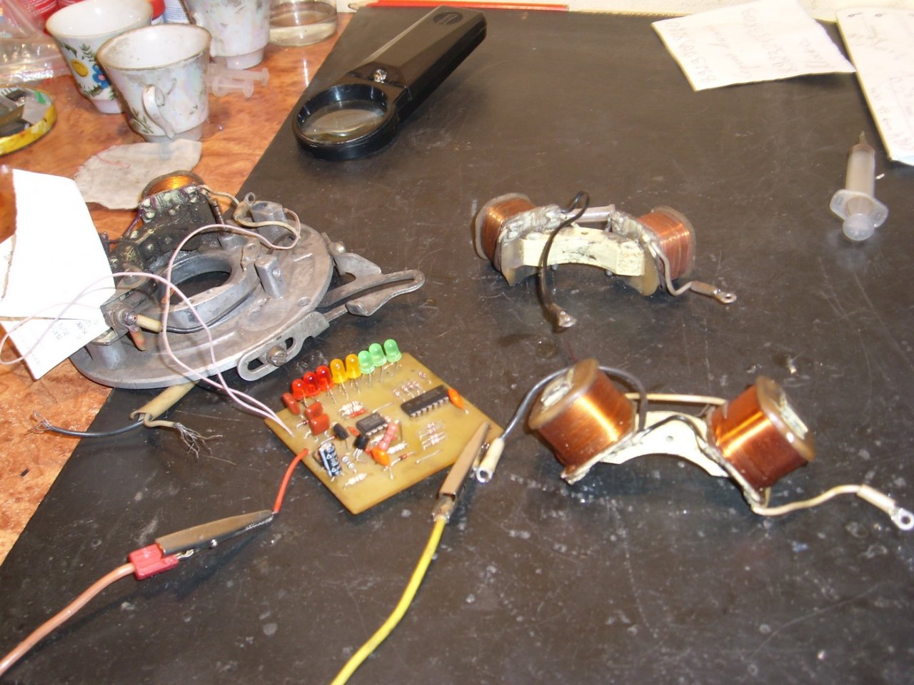

так то оно так, но пара магнитов дает малую искру только на одном цилиндре.
не врубаюсь ни юха.
По схеме, катушки соединены параллельно. Они одинаково работают на каждый контур.
это точно? на обоих цилиндрах искра пропадет?
даритель говорит, искра пропала внезапно.
на одном цилиндре.
РобертНСК
09.07.2013
674
26
НСО Завьялово
Роберт
обь
вихрь30
после замены катушки под маховиком, все встало на свои места. давайте теоретическое обоснование, а то спать не буду, не догоняю.
могут магниты маховика сесть так, что на одном цилиндре искра слабая.
маховик одним и тем же местом к "работающему" в данный момент кулачку. как разность по цилиндрам?
а если межвитковое в одной катушке (под маховиком). как себя ведет зажигание?
я с этим как бы согласен, но сука, в катушке было дело.
катушки с сердечником менял?

у дохлой один красный светодиод горит, у рабочей три.
короткозамкнутый виток в катушке с черным проводом, который на кулачок нижнего цилиндра. а искры не было в верхнем. во как.
это сопротивление по переменному току?

Я про то, что межвитковое в последовательно соединенных катушках, должно одинаково влиять на оба контура.
Я конечно не ахти какой специалист в катушках, но по моему с учетом расположения катушек через 90 градусов, получается параллельное соединение.

соеденение то паралельное, х.з почему искра по цилиндрам разная.
примем как аксиому т. к экспримент проведен чисто и дефект найден стопудово.

размотал я катушечку, но быстро наверное сделал, надо было с лупой и медленно. явных следов не нашел. действительно лак наверное стареет.

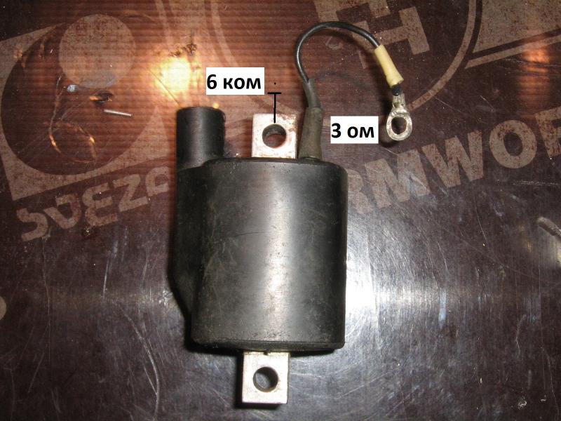

Зажигание МВ-1 является широко распространённым на огромном количестве моторов Вихрь и Нептун. На сегодняшний день в глубинке нашей огромной страны ещё используется огромное количество моторов с контактной системой зажигания. Вопросов по настройке и проверке достаточное количество, в связи с этим возникла необходимость сделать некоторую фотоинструкцию, для людей которые далеки от электроники.
Начну с проверки на исправность деталей системы зажигания.
Первым и самым доступным элементом для проверки является катушка ТЛМ.
Проверяется она довольно просто обычным тестером на сопротивление обмоток относительно массы.
Данные у исправной катушки должны быть близки к этим.
Померил свои катушки, получились результаты: для верхнего цилиндра 6,27/0,06, для нижнего 3,36/ 1,1. Правильно ли я понимаю что если сопротивление низкое то это значит межвитковое замыкание на первичной обмотке?
3 907
Межвитковое замыкание определить обычным тестером по сопротивлению, достаточно трудно. А точней, не возможно. Самое простое в данной ситуации, заменить катушку с низким сопротивлением.
