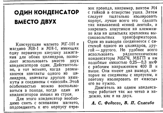

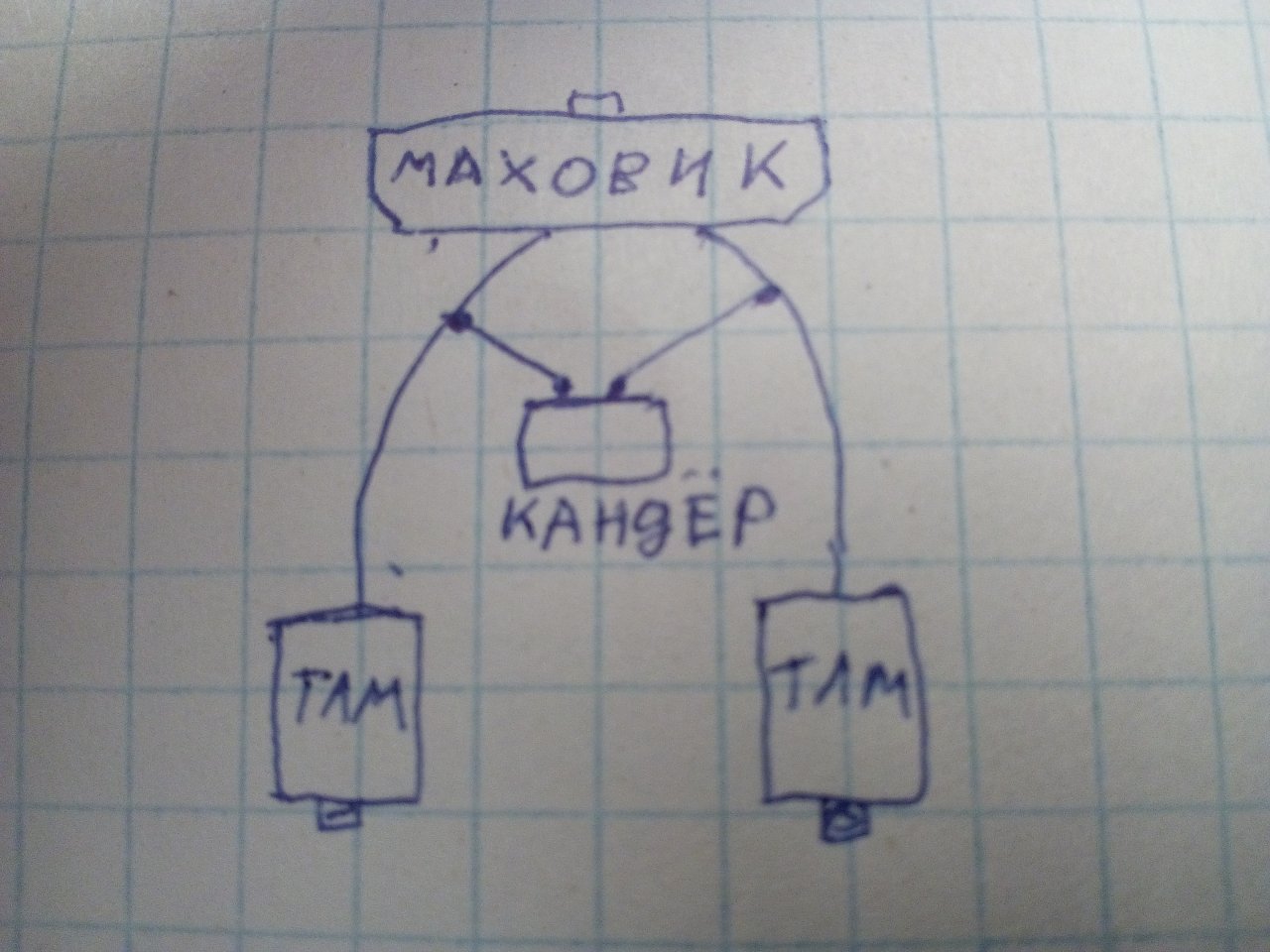

Всем привет! Всех с наступающим! В барахолке хотел купить МГ-101. Хотел поставить на Вихрь-25. МГ-101 у меня стоит на Вихре-20.( ни разу не было чих-пыхов). Вроде отговорили его ставить на В-25. Узнал что на МВ-1, можно ставить один конденсатор вместо двух. Может кто нарисует схему подключения?:?
смысл?
2 конденсатора- не один конденсатор.
если накроется,даже на одном цилиндре не дойдете
shalagin
05.08.2012
1 806
256
г.Сыктывкар
Ветерок-8м
... Узнал что на МВ-1, можно ставить один конденсатор вместо двух. Может кто нарисует схему подключения?:?
Конденсатор подключается параллельно к проводам генераторной катушки зажигания, которые выходят из-под маховика (белый и чёрный) и идут к ТЛМ и кнопке "стоп"... Слышал мнение, что так как нагрузка на один конденсатор возрастает вдвое (зарядка/разрядка), то для надёжной работы лучше вместо родного конденсатора на 400 вольт поставить радиотехнический на напряжение 600-800 вольт.

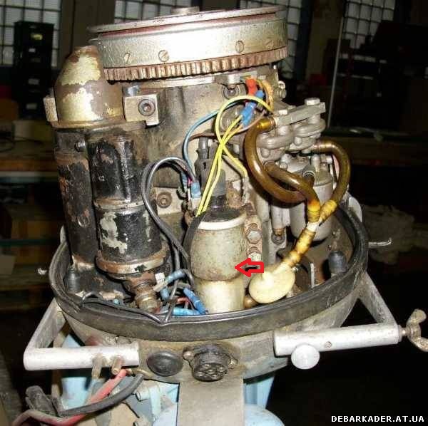

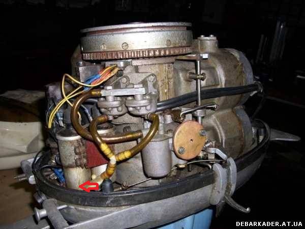

Вот так?
shalagin
05.08.2012
1 806
256
г.Сыктывкар
Ветерок-8м
Да, там иначе и не подключишь.

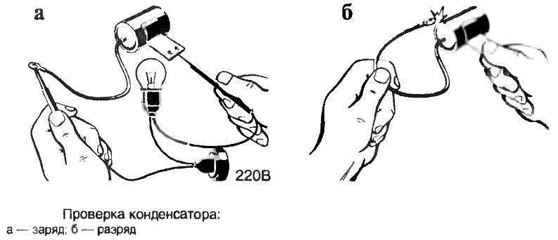

Подойдёт, буква "Г" в названии означает что конденсатор герметичный. Как проверить кон-р показано на рисунке. Если лампочка горит - конденсатор пробит. Если лампочка не горит, но после отсоединения от сети 220 в. и замыкания его выводов искра отсутствует, значит в кон-ре внутренний обрыв. Если при замыкании искра возникает, конденсатор считается исправным. Фактическую ёмкость кон-ра проверяют мультиметром.

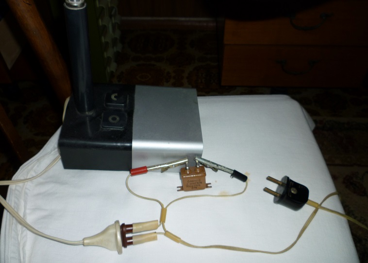

Дело было вечером, делать было нечего, но хотелось:( Решил собрать схему проверки конденсаторов, когда-то уже делал такое, правда на "соплях" и одноразовое... Там лампа на 220 вольт соединяется последовательно с конденсатором. Вместо лампы поставил колодку-розетку (можно и бытовую розетку) , в неё включил настольную лампу (в гараже можно включить лампу-переноску на 220 в.) Подходящего кондёра не было, подключил ёмкостью 2 мкф 300 в, 1976 г. выпуска. Включил, лампа тускло загорелась, отключил от сети, замкнул выводы конденсатора, искра хорошая. Кстати, при необходимости, пробник можно использовать в качестве удлинителя, надо только замкнуть "крокодилы" между собой :)

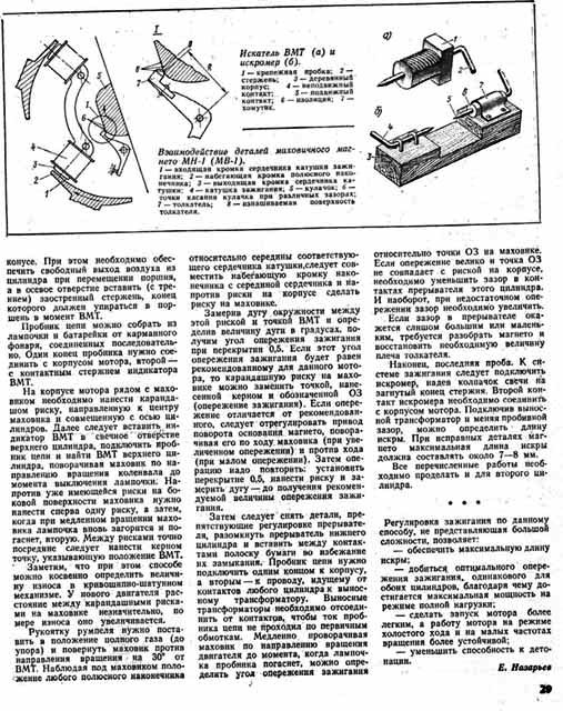

А по зазору- он не может быть одинаковым, если зажигание настроено по абрису. Значит ты настроил не по абрису, а это значит что в одном канале возможный максимум тока, а в другом точно не понятно сколько и чего.

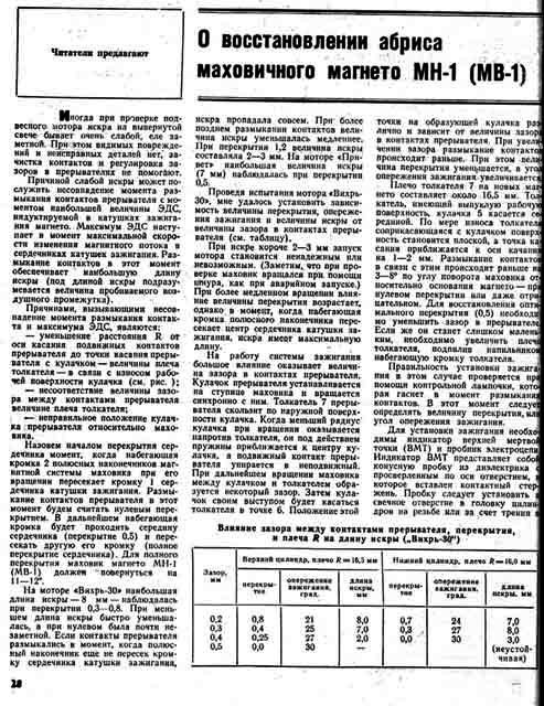

Андрей. Я по очереди подсоединяю провода с МВ-1 к ТЛМ. Кандёр и ТЛМ по одному. Настраивал не по абрису. Не могу понять я АБРИС.
12 411
3 903
То что ты подключаешь по очереди- это понятно.
Что касается абриса- это чистая геометрия которая напрямую связана с физикой.
В физику можно не вникать, ну а уж с простейшей геометрией просто грех не разобраться.
Прочти статью- выдели для себя геометрическую часть и настроишь без всяких трудностей. А уж тому что порадуешься результату, не сомневаюсь ни сколько.
Посмотреть вложение 143070Посмотреть вложение 143071
Спасибо!
