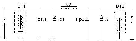

Конечно. Один конец катушки замкнут на массу и через массу соединен с ТЛМ, а другой соединен с низковольтным проводомТЛМ И так же с конденсатором. И пока контакт замкнут, тлм накапливает энергию.
после каждого цикла подачи искры кулачок маховика становится между прерывателям,и 2 прерывателя замкнуты,и обе! катушки оказываются замкнутыми на массу,как и вся! система зажигания .
ток ходит по проводам со скоростью света,300 000 км\сек.,и прекрасно справляется ,в данном случае,со своими обязанностями.
про зазоры в прерывателях пишу то,что сам делал своими руками.
Я тоже давеча так думал, представляя себе автомобильный вариант, оказалось что есть варианты где ТЛМ постоянно подключена к подмаховичной катушке, и всё это закорочено прерывателем, то есть ТЛМ ничего не накапливает пока прерыватель не разомкнётся, по моему ущербная система.
