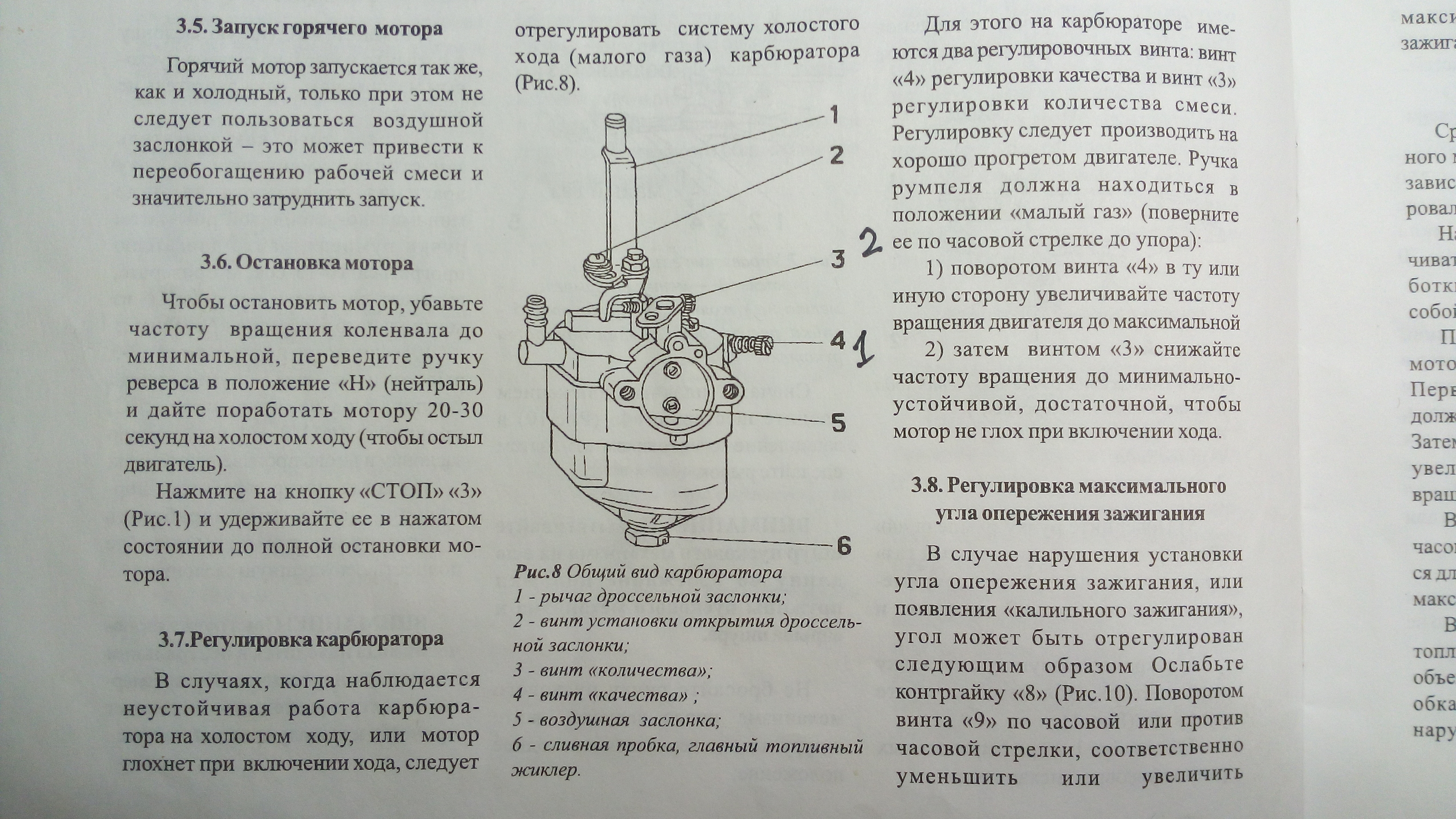

Если внимательно сравнишь параметры с четвертого рисунка, то обнаружишь, что это маркетинговая хрень. Ибо при той же частоте вращения, при том же винте и редукторе не может мощность отличаться ни на йоту :)

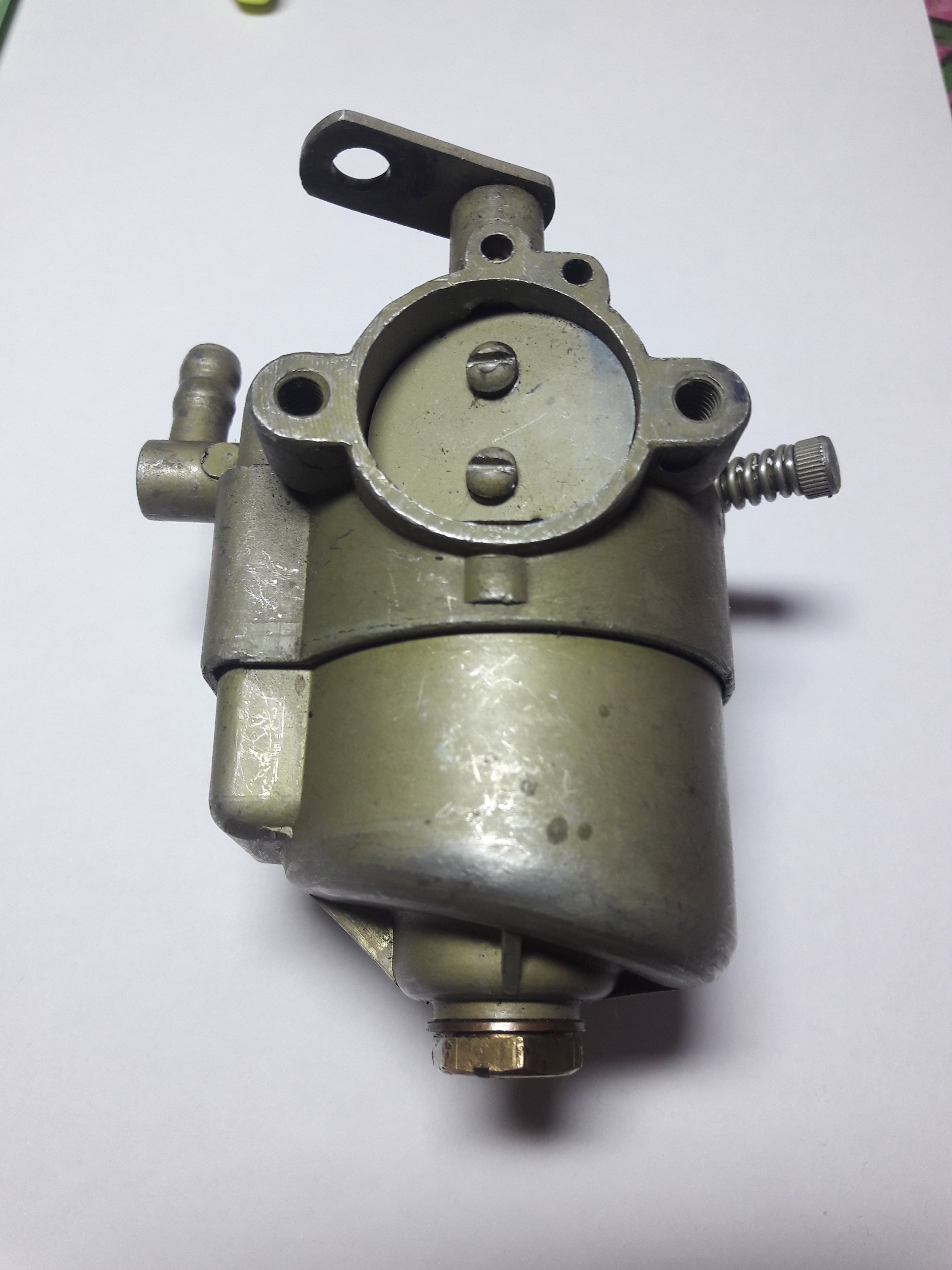

Доброго времени суток, извиняюсь, может не в тему, но вопрос такой: на карбюраторе к-491 отломилась трубка к которой крепится топливный шланг, подскажите можно поставить такой карб? (Шланг натянул на остаток патрубка, теперь он стал горизонтально)

Если прочно закреплен хомутом, думаю можно. Разницы нет, горизонтально или вертикально.
Мотор запускается, но возможно ли его отрегулировать (карб)? Спасибо за ответ успокоили)
У меня К-49 ждет своего часа, тоже был отломан топливный штуцер, только под корень. Я начал аккуратно высверливать из корпуса то, что осталось. Этот остаток провернулся вместе со сверлом и вышел. Видать штуцер просто вставлен в натяг в корпус. Вытачивать буду естественно горизонтальный. Шланг будет иметь меньший изгиб.

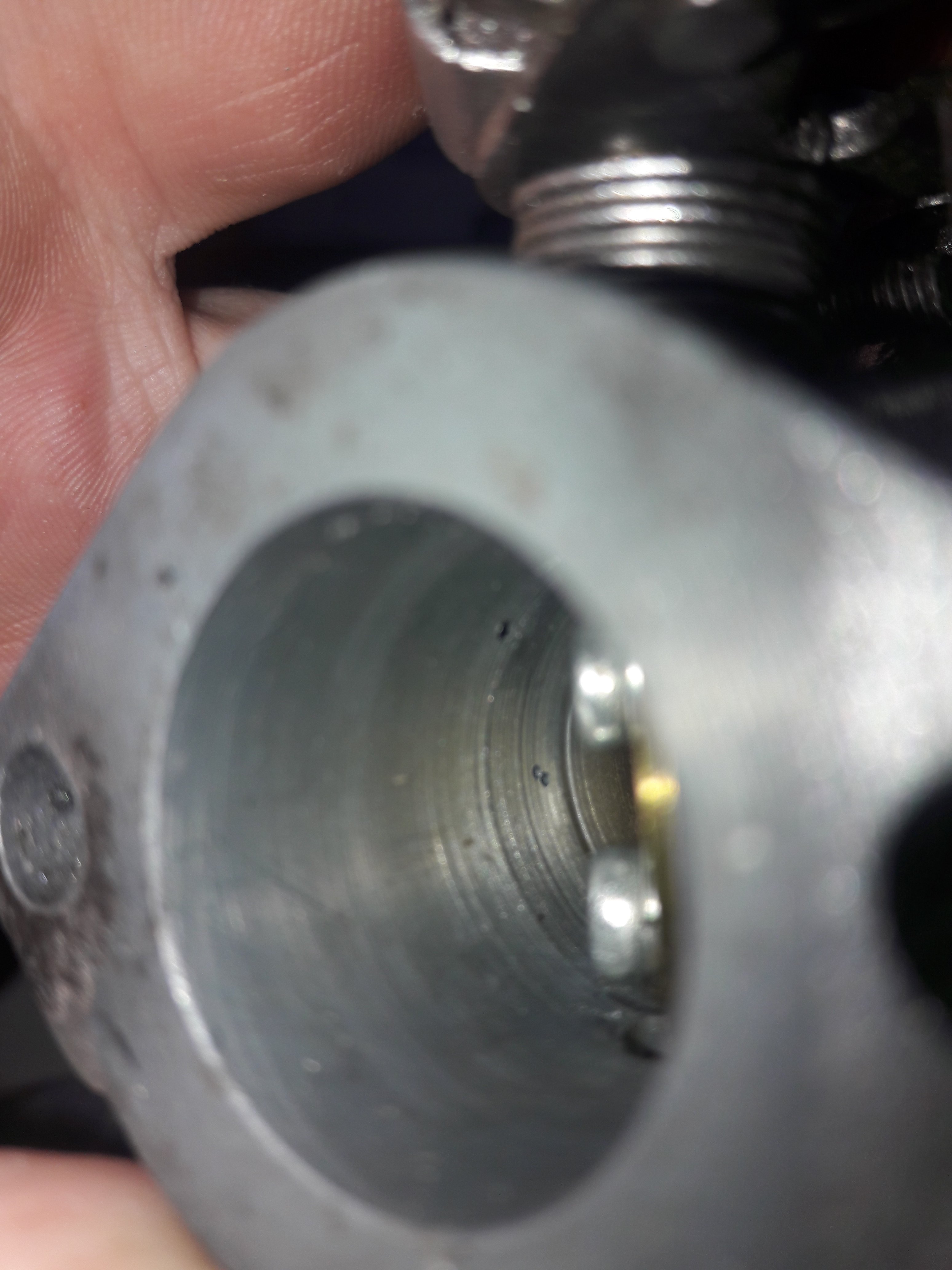

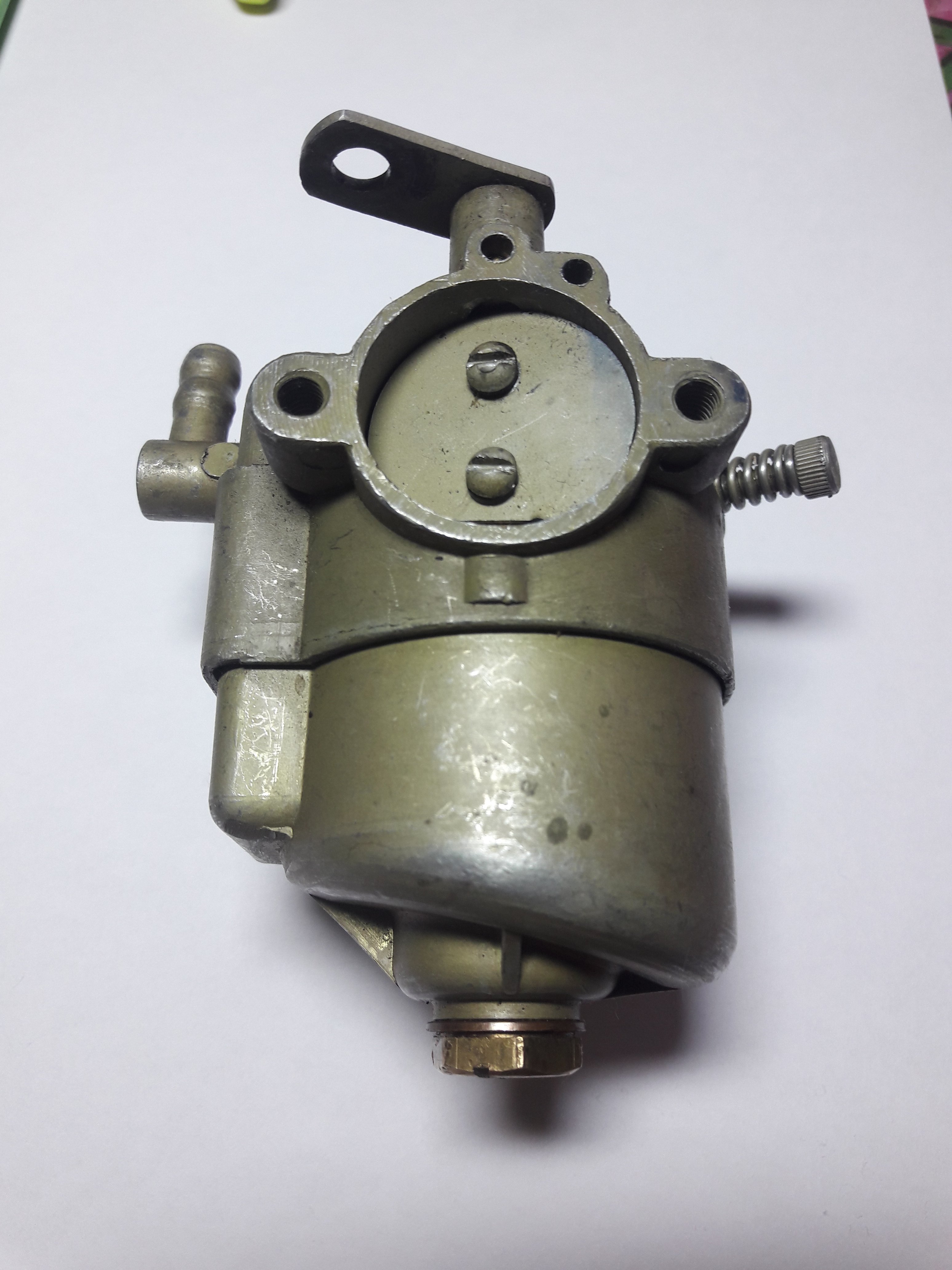

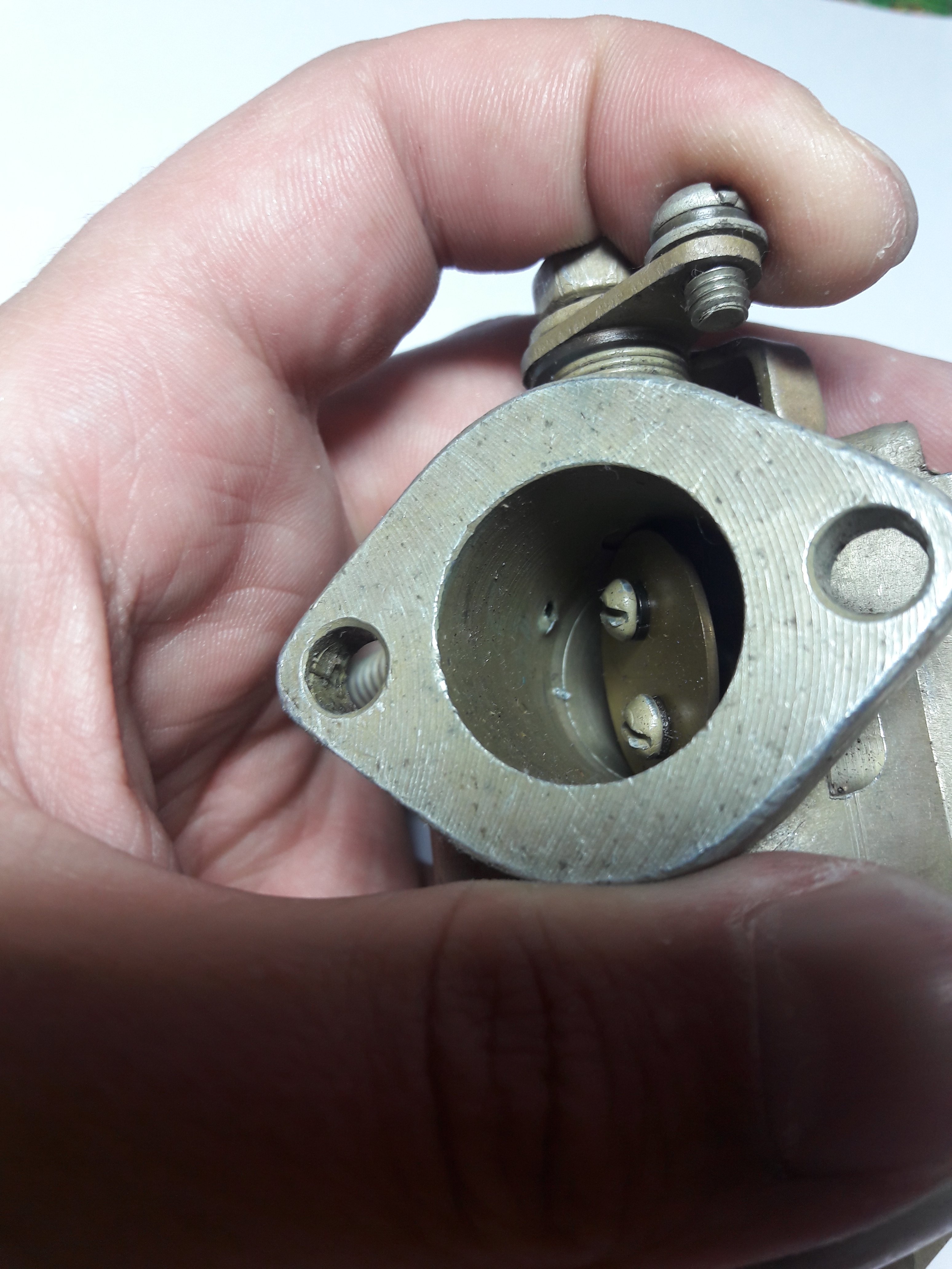

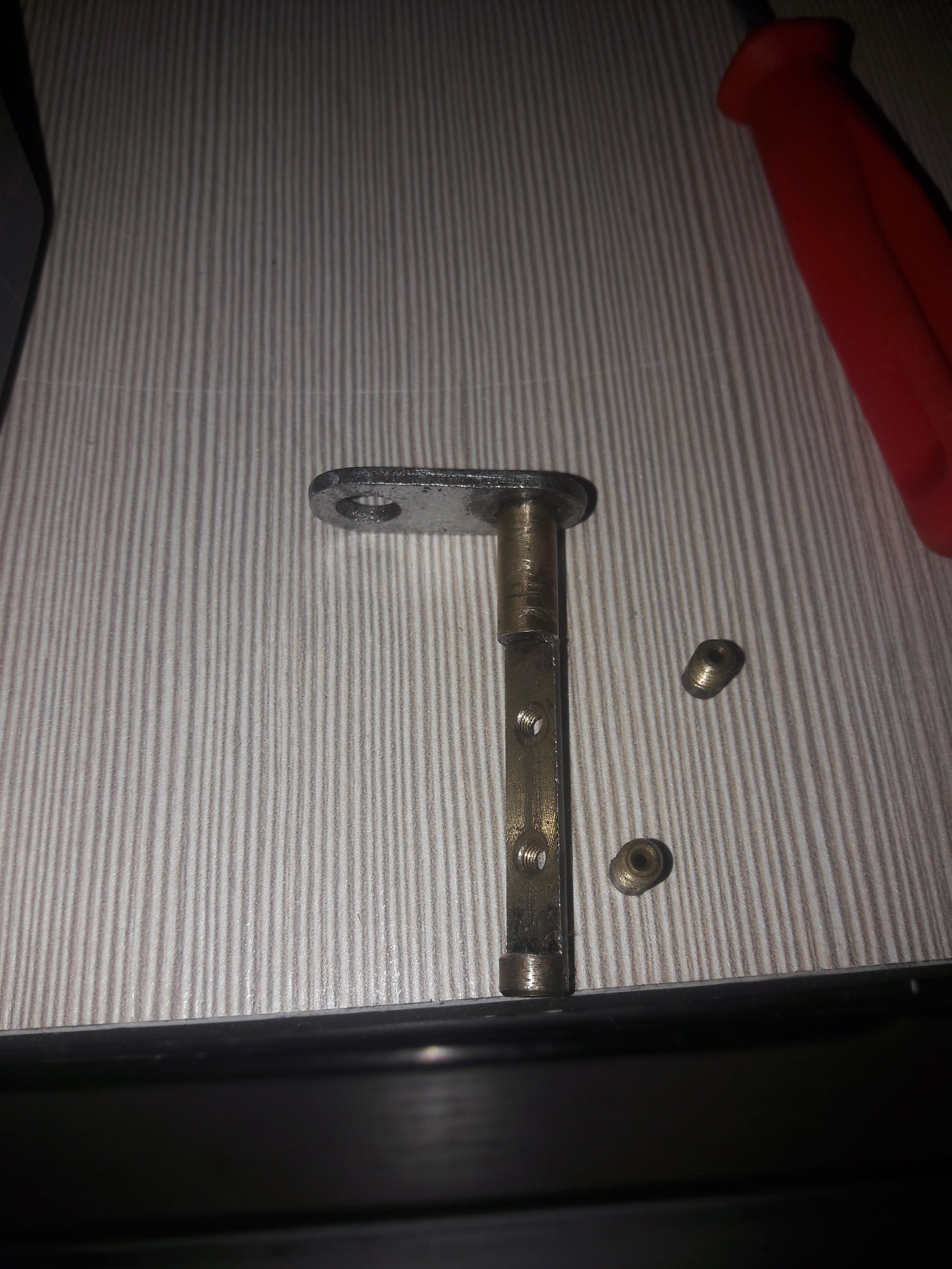

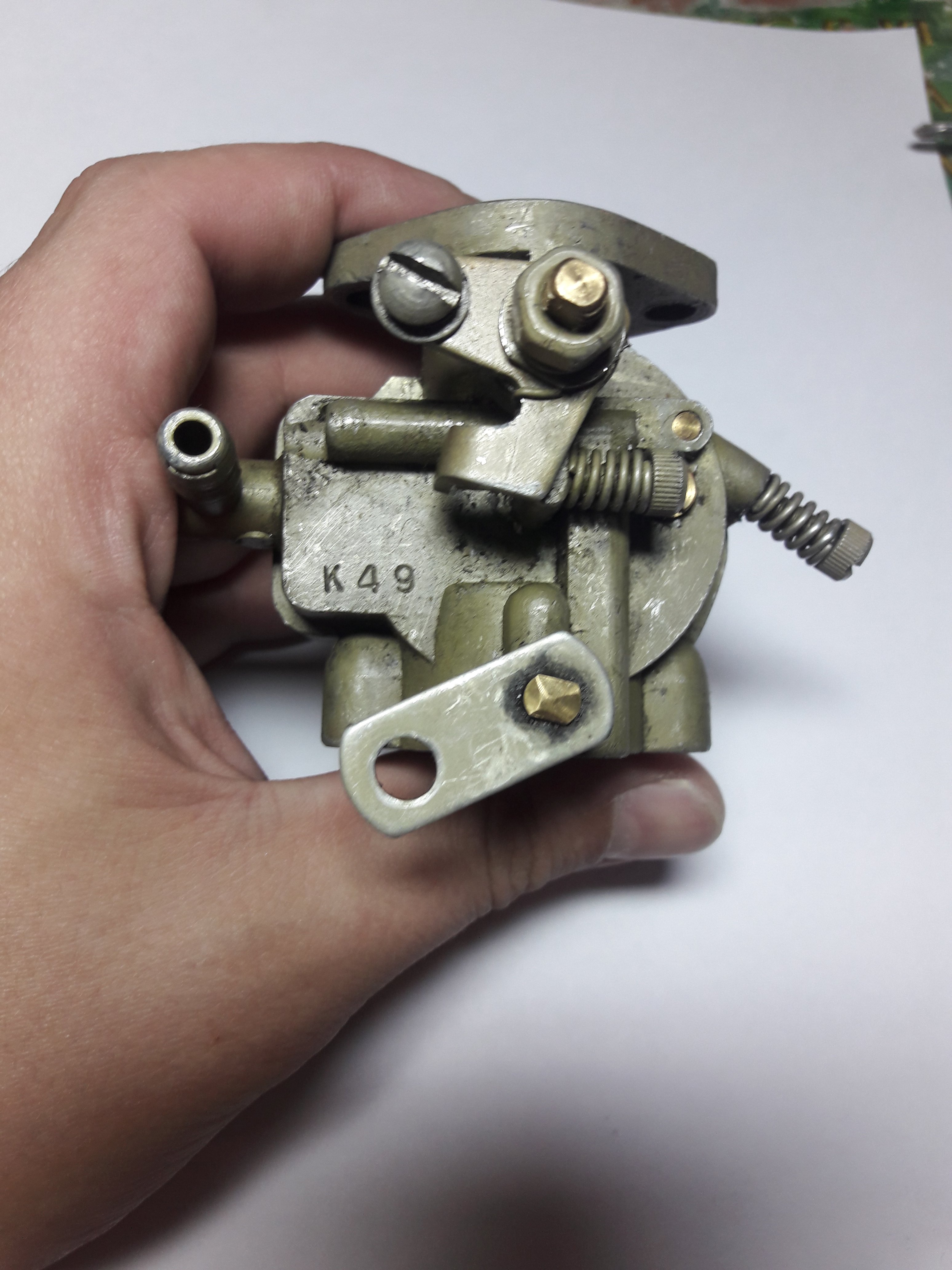

Доброго времени суток ! Вот и я стал счастливым обладателем к49! Начал разглядывать, засмущало меня множество отверстий за заслонкой, точнее 3. 2 в кучу для хх скорее всего и одно большое. Информации по этому поводу не нашел... нормально все?

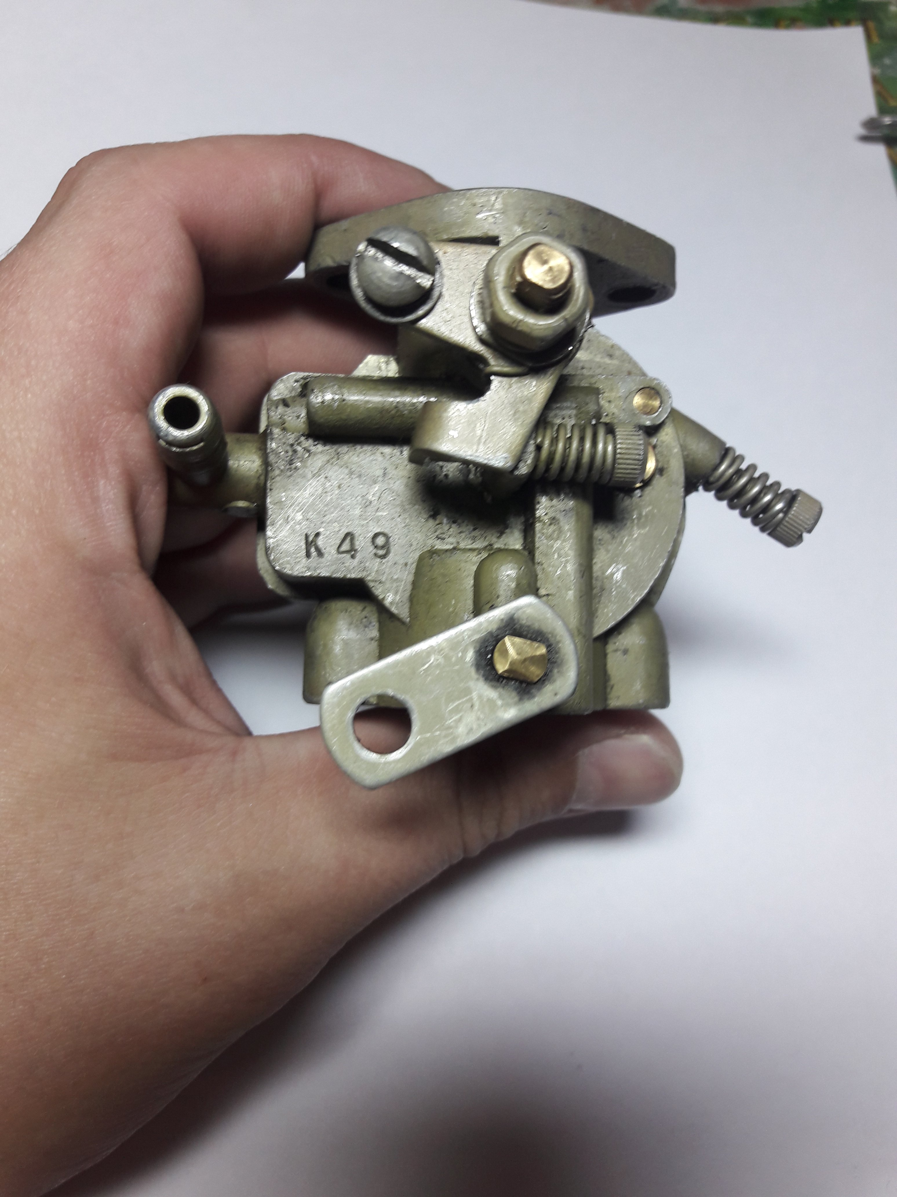

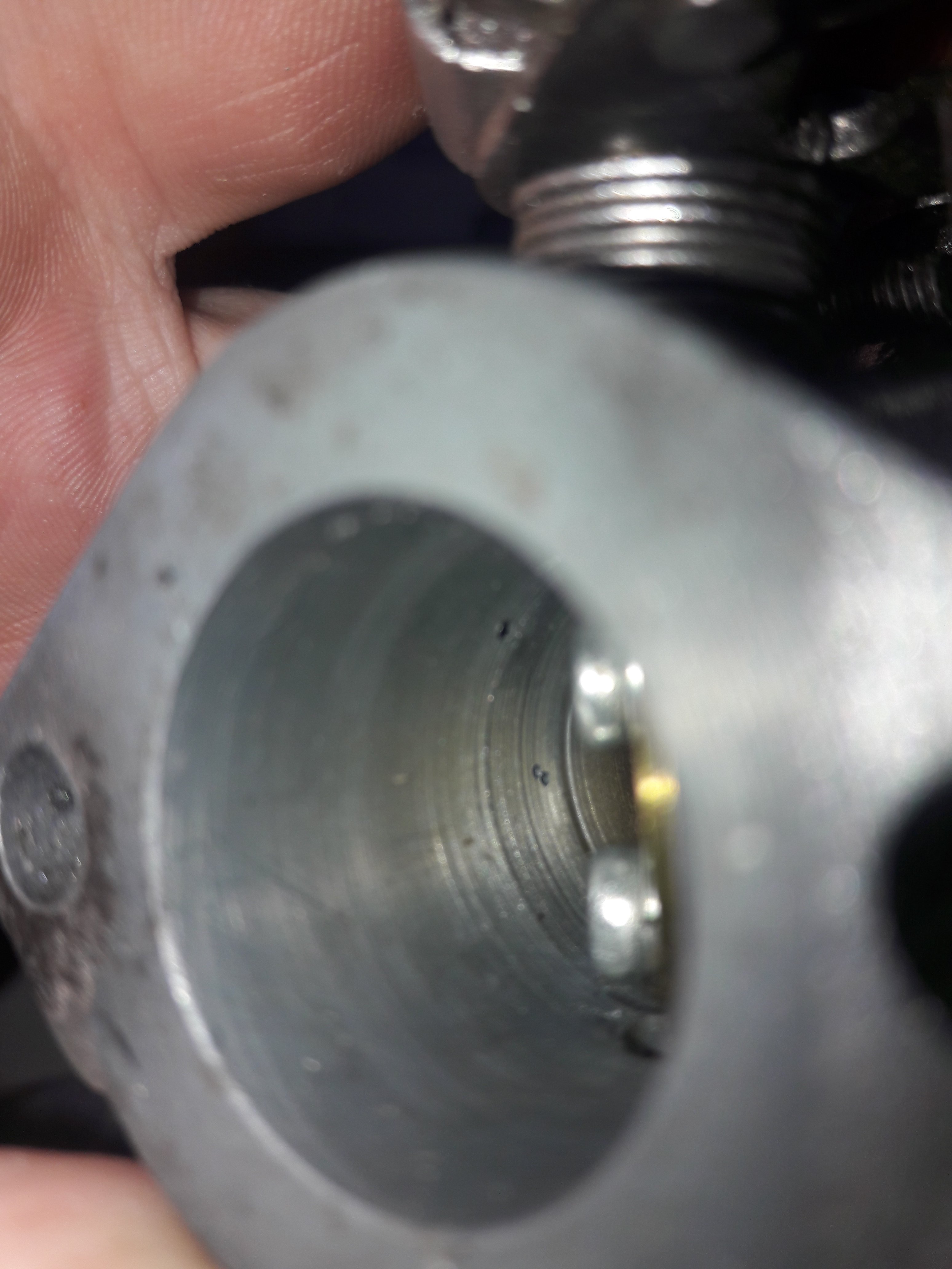

Интересно, за воздушной заслонкой 2 жиклера, на схеме нашел только 1... 1 стоял сбоку, другой внизу, в одном отверстие побольше, в другом поменьше, кто нибудь может опознать?
У меня на К-491 тоже есть такие отверстия

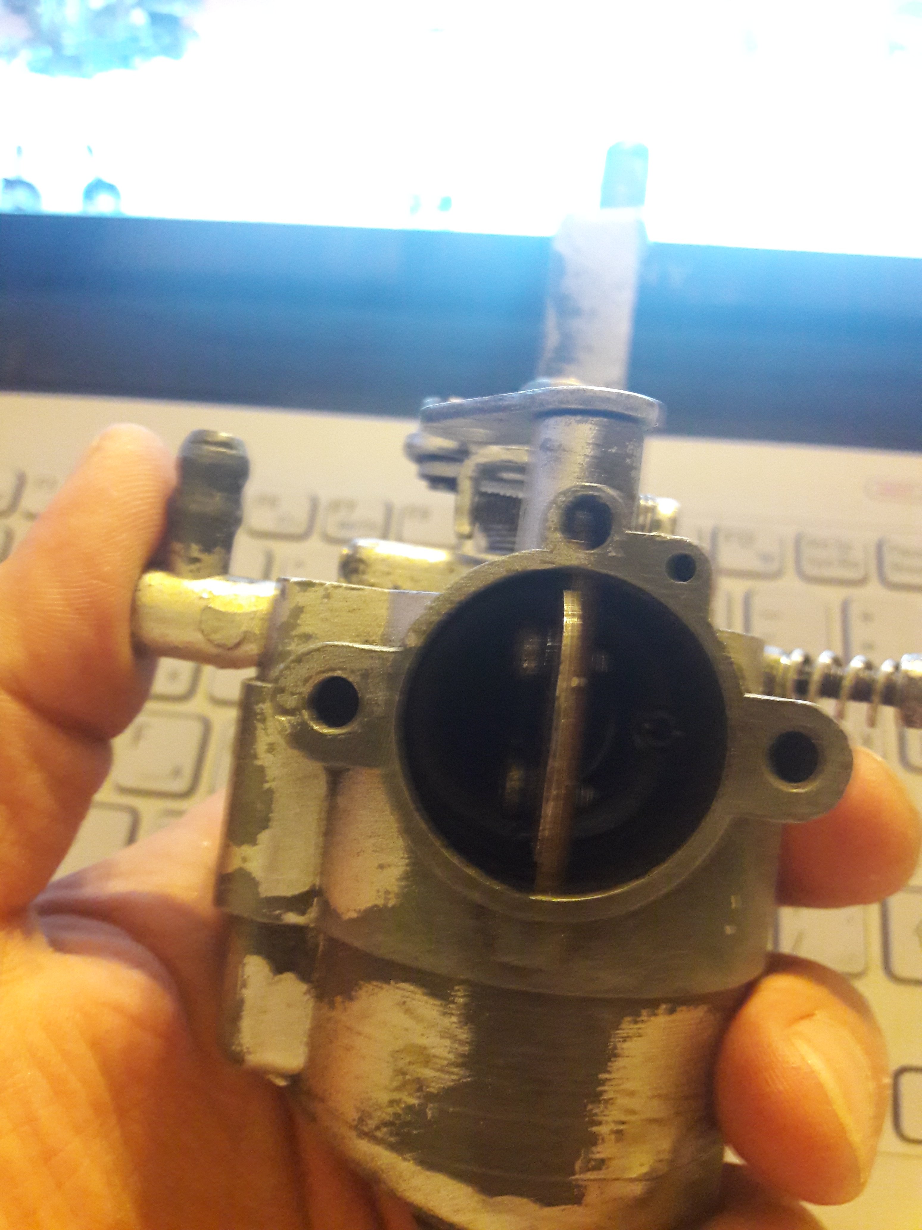

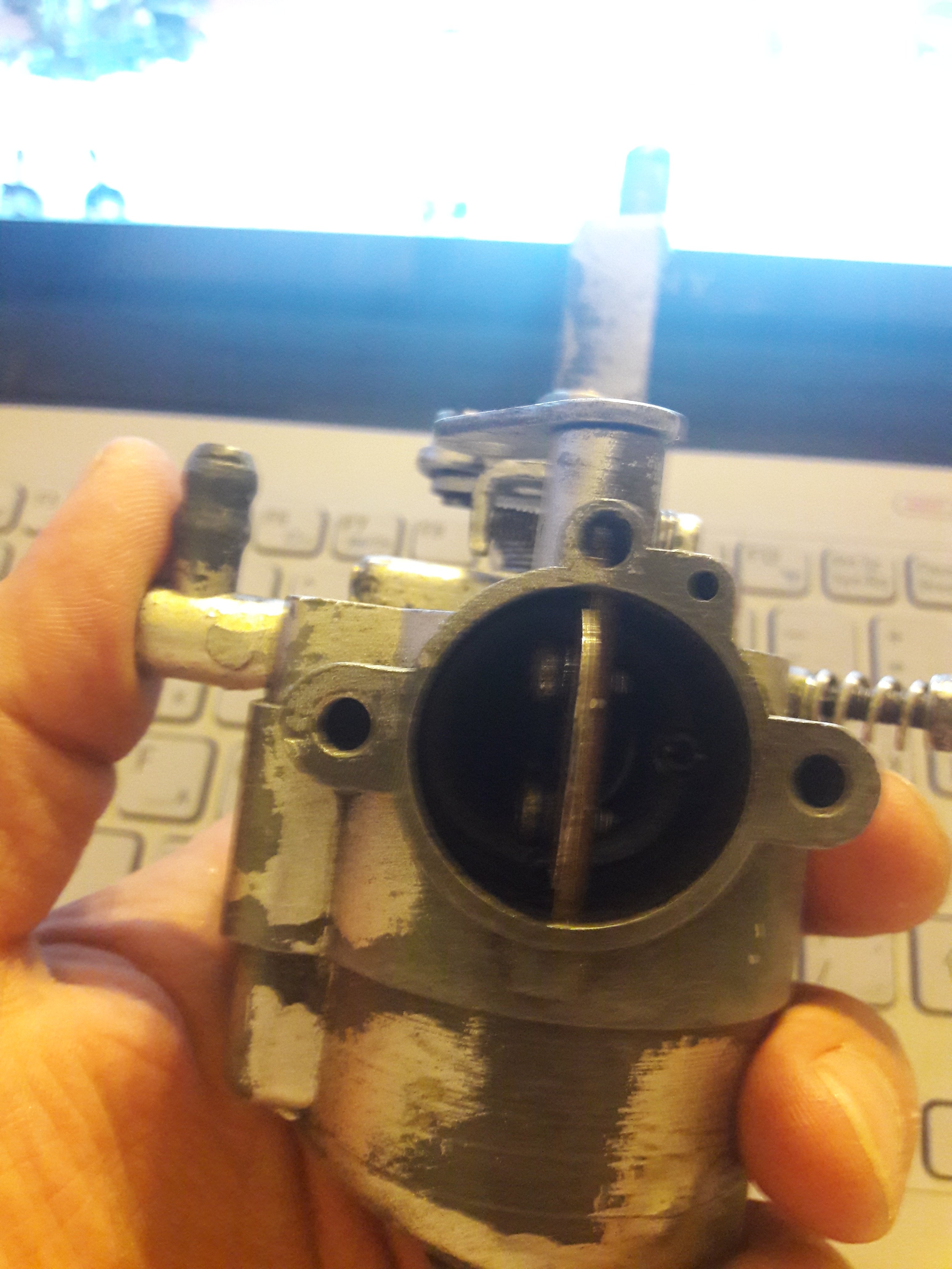

Можно тупой вопросик? :) на игле резиновый конус, он съемный? Я его потеребил, от краев вроде отходит, но не снимается, усердствовать не стал. Хочу все кучей замочить в растворителе, за эту резинку переживаю...
Нет, не съёмный. Не надо пытаться его содрать.
Кстати эта игла похожа на иглу от карба К-65(68)?

Может кто нибудь все же знает какой куда жиклер вкручивать за воздушной заслонкой? :)

Меня теперь тоже терзают смутные сомнения по поводу куда какой жиклёр вкручивать за воздушной заслонкой. Я их перед тем как выкрутить пометил(большее внизу, меньшее сбоку) но были следы их откручивания бывшим хозяином. А правильно ли он их вкрутил, теперь сомневаюсь.

Который снизу это компенсационный гтж получается, в 33 то кто нибудь разбирается? Где большее сечение? В компенсационном гтж или в хх?

Ну вот, разобрал еще один. Больший жиклер на гтж, меньший на воздух. Шарик фиксации воздушной заслонки был на месте, может в него и не лазили :)
С виду карб посвежее, но качество изготовления не очень, мягко говоря... всюду облой. Подшаманю и испытаю в деле.

Отлично! Значит с вероятностью 99,9% вкрутил на своём правильно. Ну ветерок без облоя как облой без ветерка жить не могут )))
