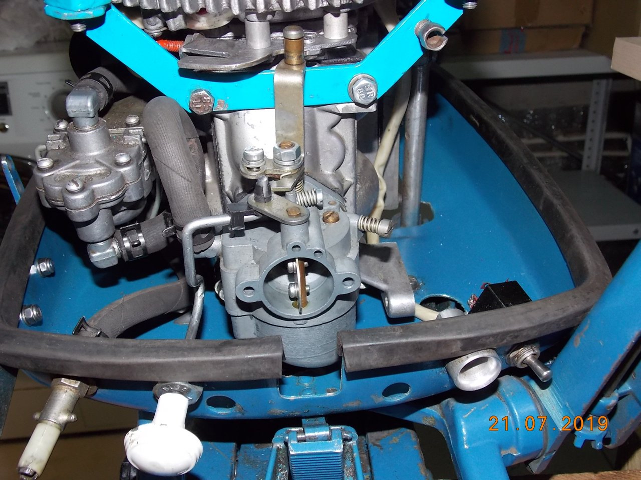

Установил карбюратор К-49 на свой Ветерок-8м.
Найти карбюратор было довольно не просто. Помог замечательный человек и наш форумчанин Николай

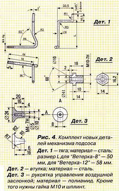

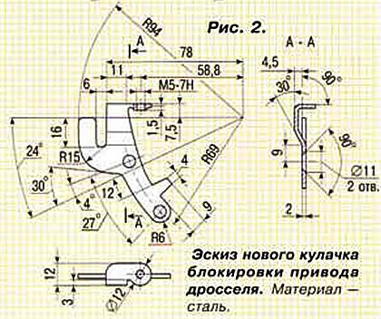

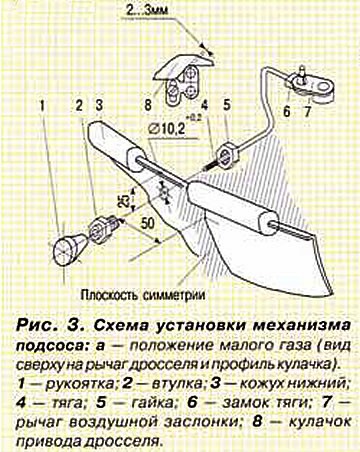

Кулачок привод дроссельной заслонки был изготовлен по чертежу из листовой нержавеющей стали толщиной 2 мм.
Комплект деталей механизма подсоса так же был изготовлен согласно чертежа.
Для тяги Дет. №1 была использована оцинкованная проволока диаметром 4 мм.
Втулка, Дет. №2 выполнена из обычного болта М10. В нем просверлено отверстие 4.2 мм. Болт подрезан на нужную длину и закручен гайкой изнутри.
В качестве рукоятки управления, Дет. №3 применяется обычная мебельная металлическая ручка.
Посмотреть вложение 158755Посмотреть вложение 158759

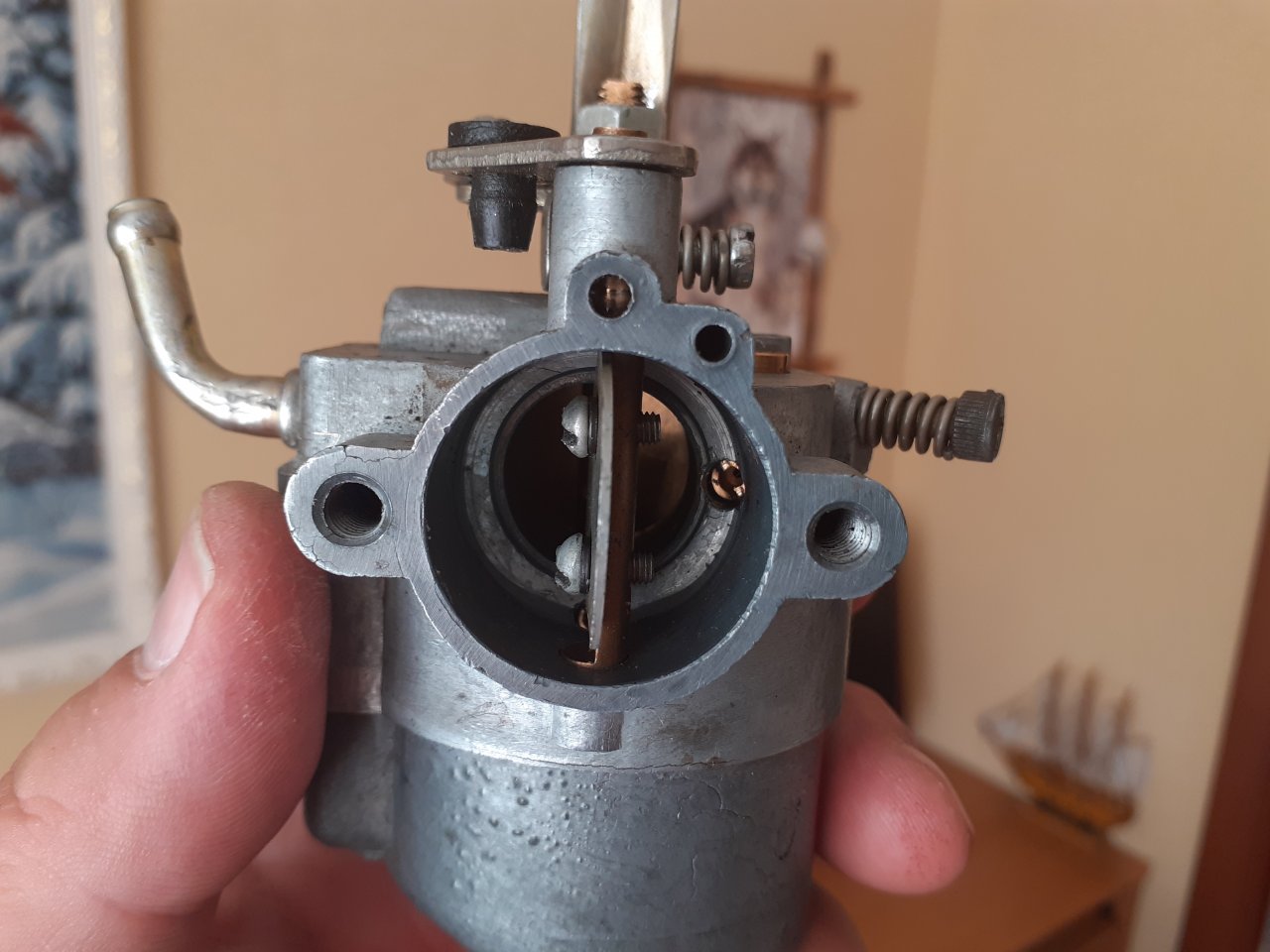

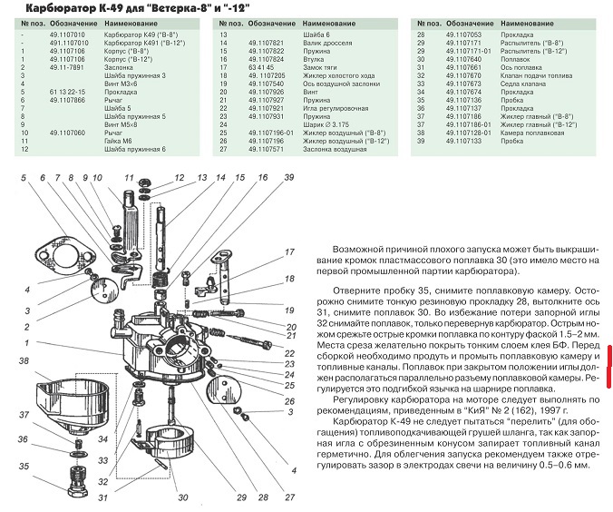

Карбюратор имеет довольно оригинальную конструкцию системы холостого хода.
Что в общем то позволяет настроить карбюратор на любой мотор, даже на мотор с большим износом.
Данный экземпляр потребовал вмешательства в воздушный жиклер системы холостого хода.
Потребовалось обогатить смесь больше нормы, но винт качества был выкручен практически полностью и не обеспечивал нужную смесь.
Воздушный жиклер системы холостого хода имеет заводской диаметр 1 мм.
Жиклер был запаян и просверлено новое отверстие диаметром 0.7 мм.
Это позволило настроить необходимую смесь на полутора оборотов винта качества.
В остальном настройка карбюратора практически не потребовалась.
Хочется отметить отличительную особенность данного карбюратора. Собственно именно из за этой особенности К-49 был установлен вместо К-33. Который так же прекрасно работал и прекрасно обеспечивал потребности мотора в необходимом количестве и качестве смеси.
Особенность К-49 заключается в том что он не устраивает бензино- масляные лужи в поддоне мотора.
Этим сильно грешил К-33, за что и был списан на берег! :hahaha:

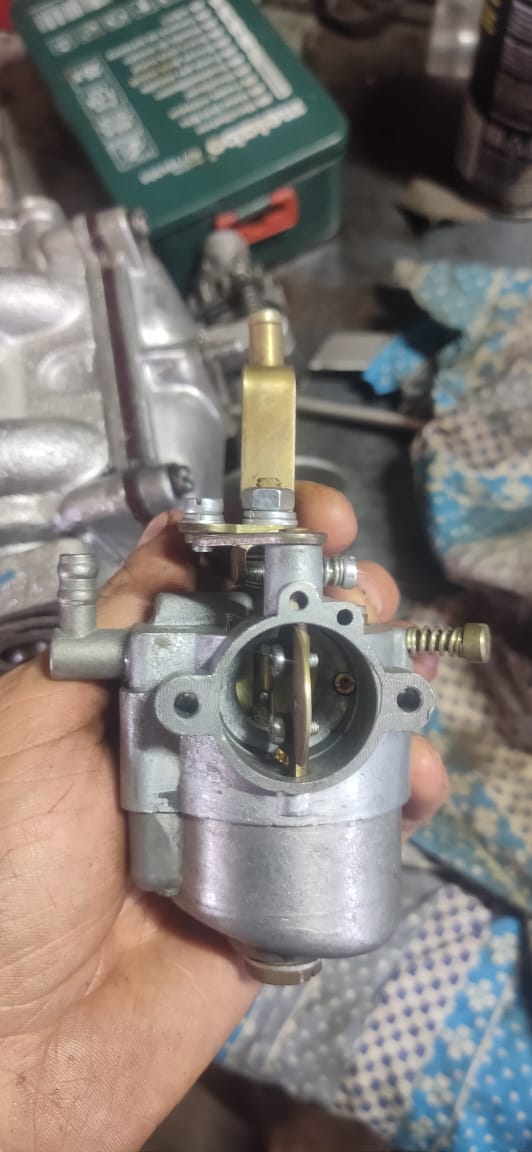

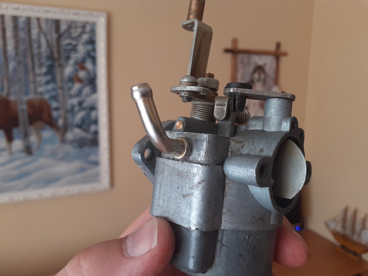

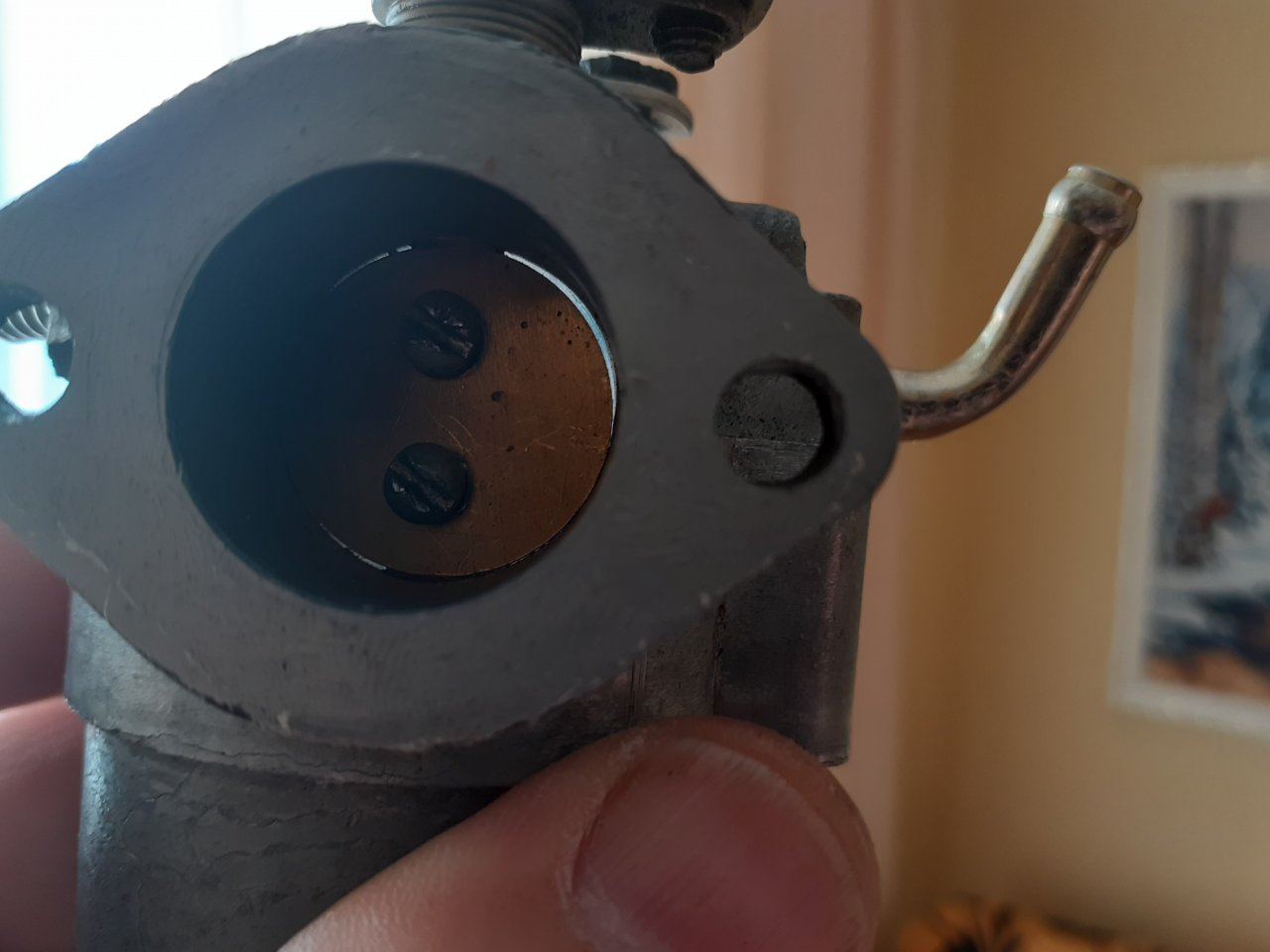

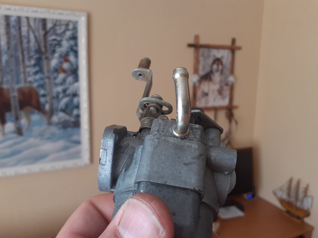

Приобрел карбюратор К491 . Получил посылку , на первый взгляд это изделие внушило оптимизм... но это только на первый взгляд. Дождался свободного времени и приступил к разборке. При снятии крышки поплавковой камеры обнаружил обломившееся ухо коромысла поплавка, при демонтаже этого коромысла обломил и второе ухо, благо по верхней части отверстия. Склеил все Космофеном, держит очень не дурно, проверял на излом. Далее , проверил на герметичность иглу поплавка,не держит. Игла обрезинена. Выкрутил седло иглы, вставил иглу - есть вакуум. Ищу проблему дальше, оказалось штуцер сделан ну блин буду как из карамели!!! При попытке подтянуть закрутить рассыпался в руках, это буквально! Был в загашнике гусачок от китаекарба , дербанил этот кирайский карбюратор молотком!!! Не мог разбить!! Нарезал на штуцере резьбу М5 ,от рассыпавшегося штуцера родного осталась футорка с резьбой М5. Все это дело вкрутил и посадил на клей Космофен. Собрал поплавковый узел, все держит герметичность прекрасно,чуть подрегулировал иглу на запор. Далее к дроссельной заслонке..... я не знаю какой материал применялся заводом для литья корпусов карбюратора ,но это нечто. Диаметр впускного патрубка карбюратора не равномерен!! Заслонка цепляет корпус в трех точках,в общем как мог так выставил заслонку с раздрочкой отверстий под болты крепления заслонки круглым надфилем. По жиклерам, ГТЖ при замере 1.18мм , воздушный жиклер ГТЖ ровно 1мм. Воздушный жиклер ЖХХ 0.95мм ,жиклер ХХ 0.5мм. Сразу рассверлил ЖХХ до 0.75мм как это делал на К33 ,иначе дико беднит глохнет при сбросе газа. Напоминаю это для В12! Конструктив карбюратора как на современных лм, есть эмульсионная трубка ,диаметр 2мм, регулировка дроссельной заслонки(качество смеси). Пришлось выравнивать плоскость флянца,но это мелочи. Отзыв будет после большой воды. На нижнем фото у воздушной заслонки слева у отверстия можно наблюдать трещины. Какчество... Запрос на завод в Питер с просьбой дать подробные размеры всех жиклеров ответа не последовало. Привел размеры жиклеров со своего карбюратора.

Лежит у меня тоже новый 491-ый, ждёт своего часа. С топливоприётным штуцером такая же фигня - обломился в руках. Начал я высверливать остатки, со сверлом провернулся обломок в корпусе и я его так на сверле и вытащил. Тоже прикупил стальную трубку под 90 градусов, как-нибудь займусь.

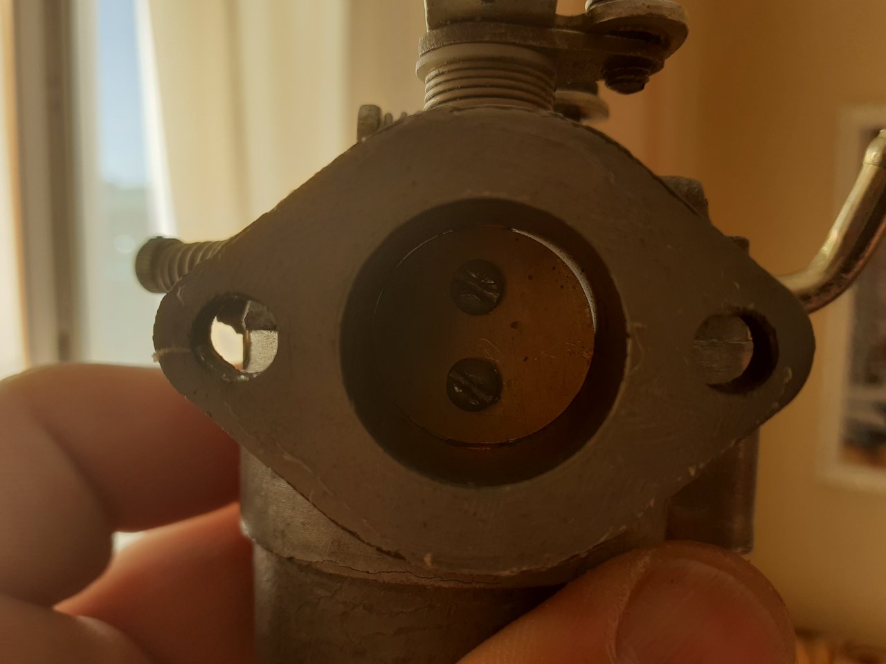

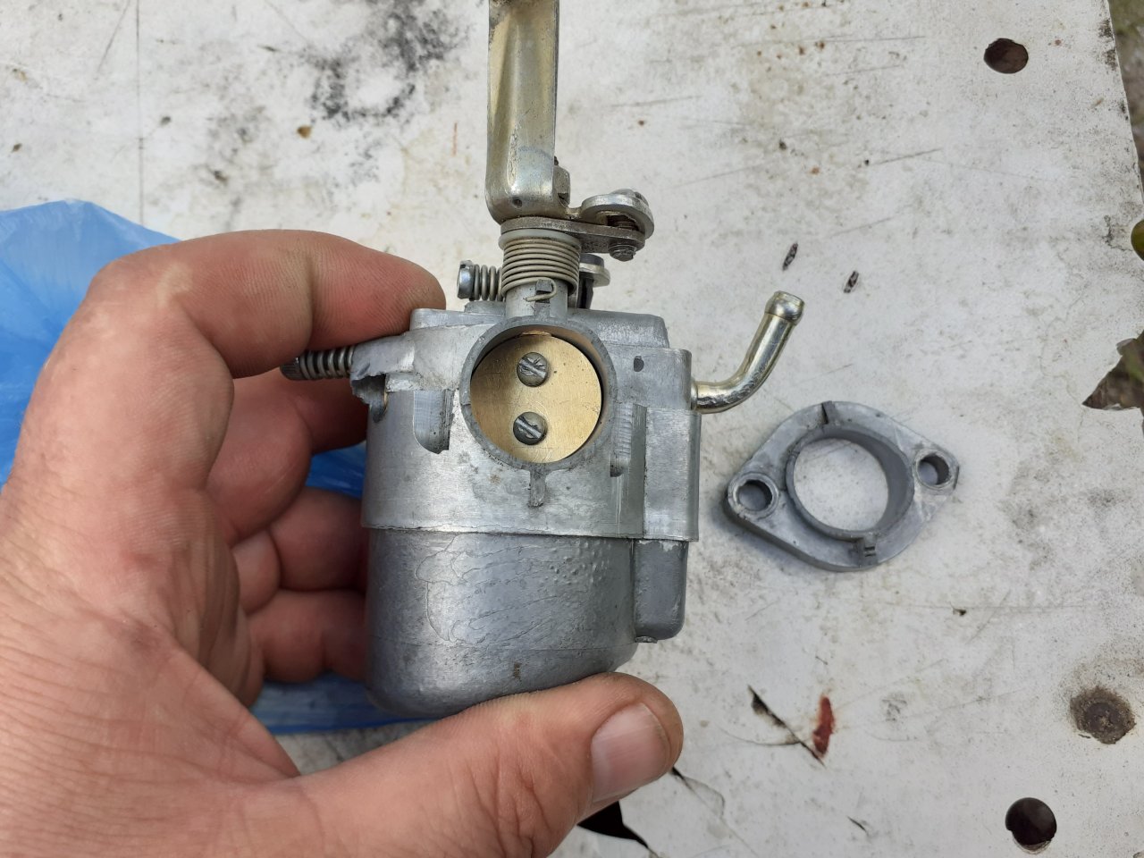

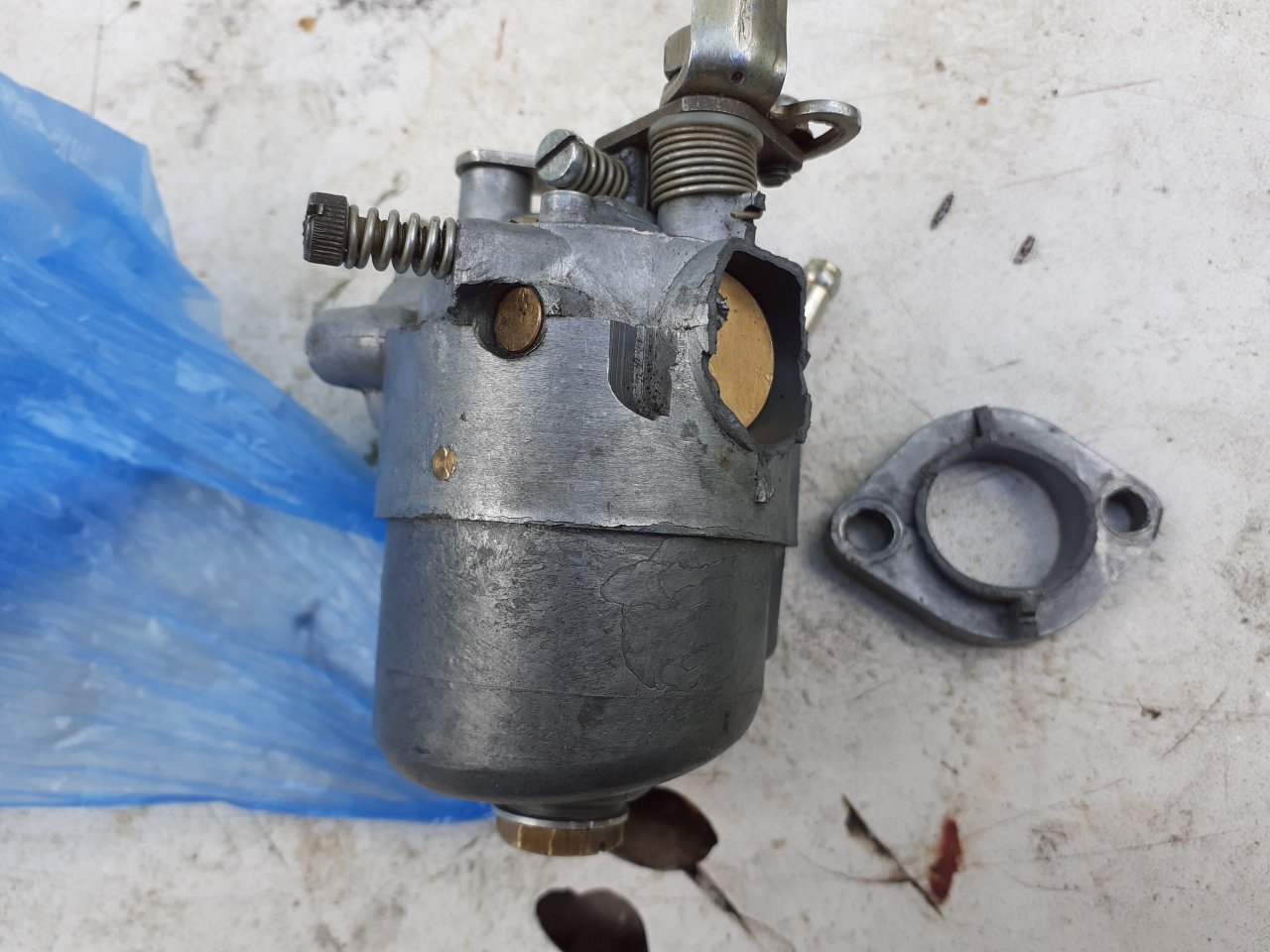

Вот карамельный кальбюратор. Отработал ровно 7 минут и..отвалился флянец. Завелся на сразу, холостые отлично регулировались и вот такая беда.
kav75
16.01.2010
2 791
1 370
Томск (Северск)
Вот же блин.... Или роняли его нехило, или ЦАМ не выверен мри отливке.

Попытка запаять флянец карбюратора К491 НТС 2000 к успеху не привели. Аргонщики тоже отказались.Слишком крепкая оксидная пленка, сплав карбюратора при нагревании горелкой пучится и трескается. Выточить втулку тоже не вариант , разлом рядом с дроссельной заслонкой, пришлось бы изготавливать новую заслонку. В помойку карбюратор. Буду присматриваться к китайским вариациям с подходящими параметрами.
