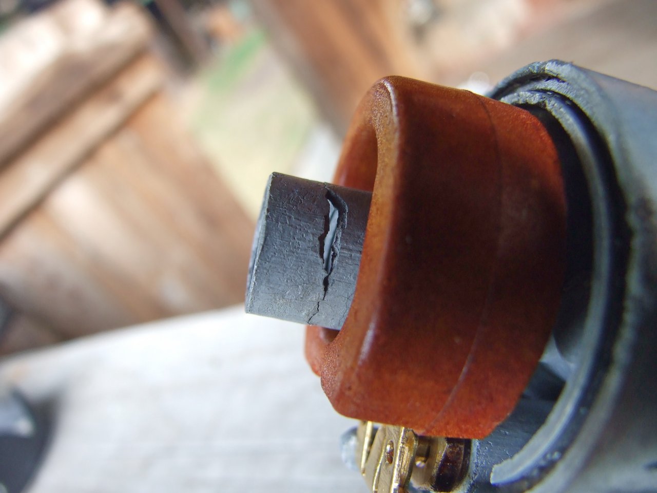

Добрый день! Много раз слышал что к491 ломались по фланцу. А вот ломались ли у кого к49?

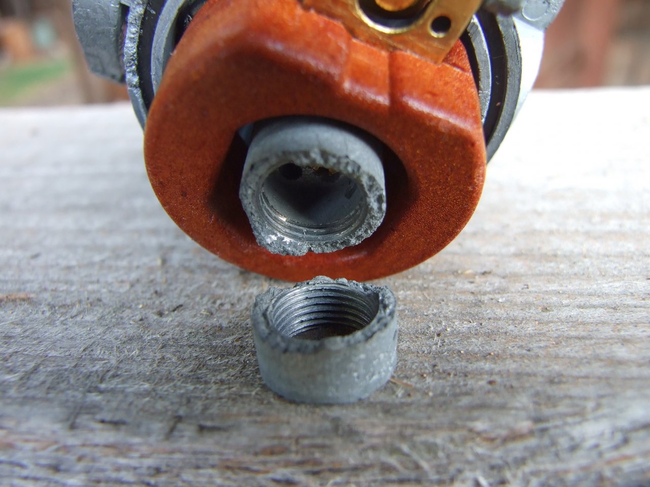

У меня такой где то валяется.Как раз к-49.
Эти карбы делали из двух видов сплавов.
Один-зеленоватый.Просто хреновый.
Второй-светло серый.Просто очень хреновый.Еще и пористый какой то.
Возможно,состав их был и одинаковый,просто технология отливки разнилась,хз...
В ощем,эти карбы г еще то.
Но,мазохистам бывает нравяца...

Вот у меня к491 темно-серый с трещинами и сколами. А вот к49 как раз светлый и по-моему он лучше. Сегодня из него 491 делал, диффузор растачивал. Показался обычным вязким алюминием. Почему и вопрос задал.
