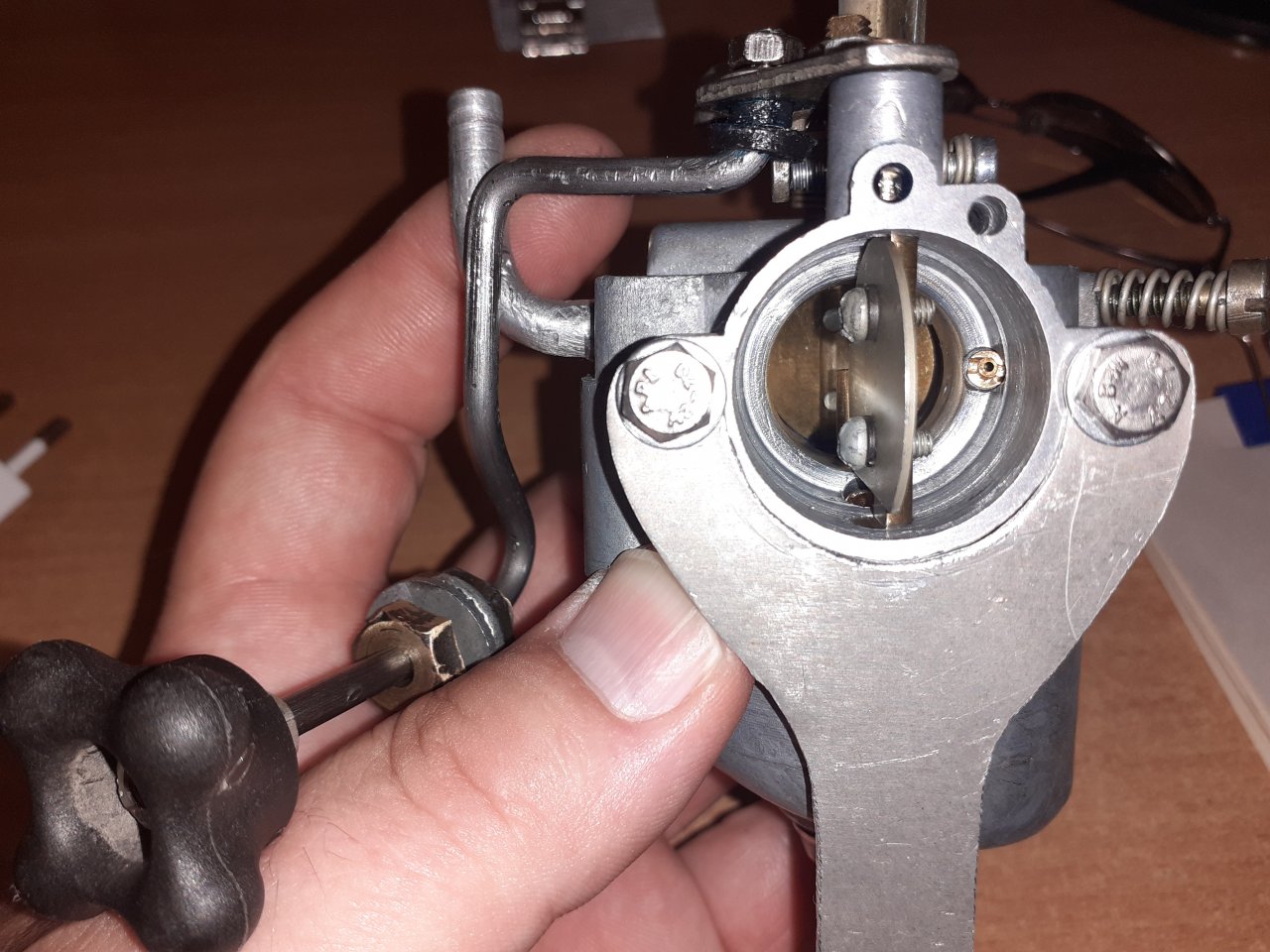

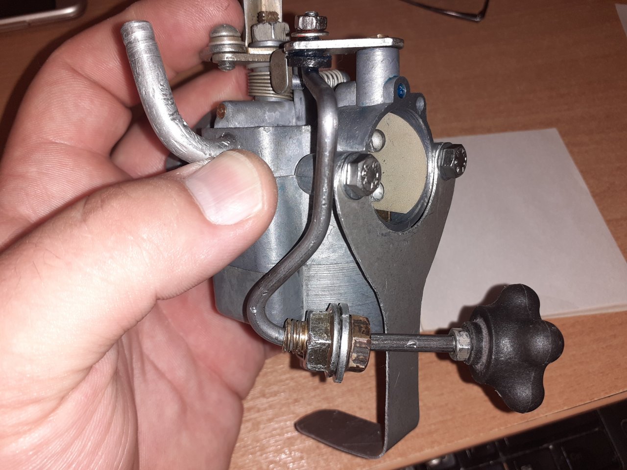

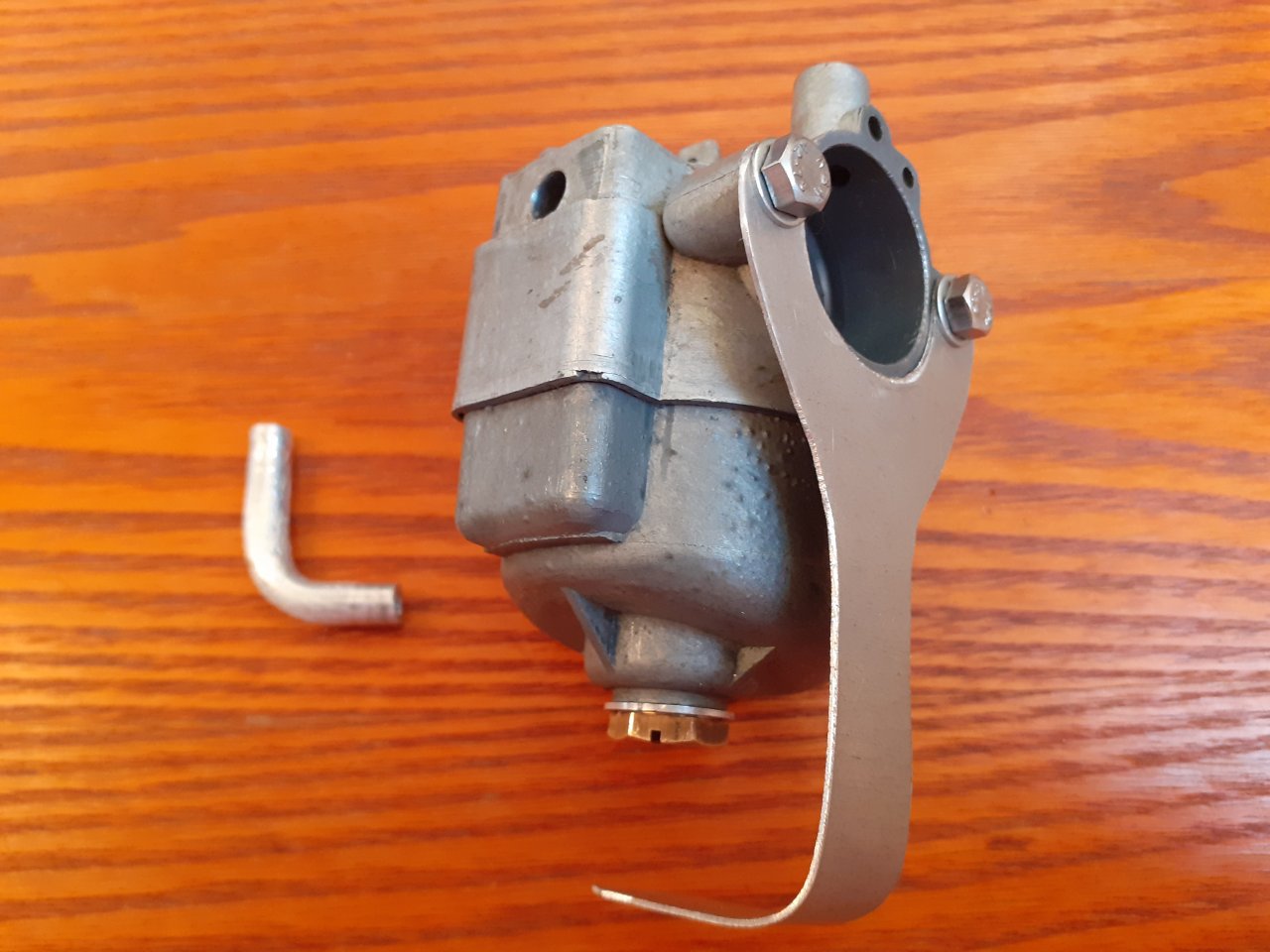

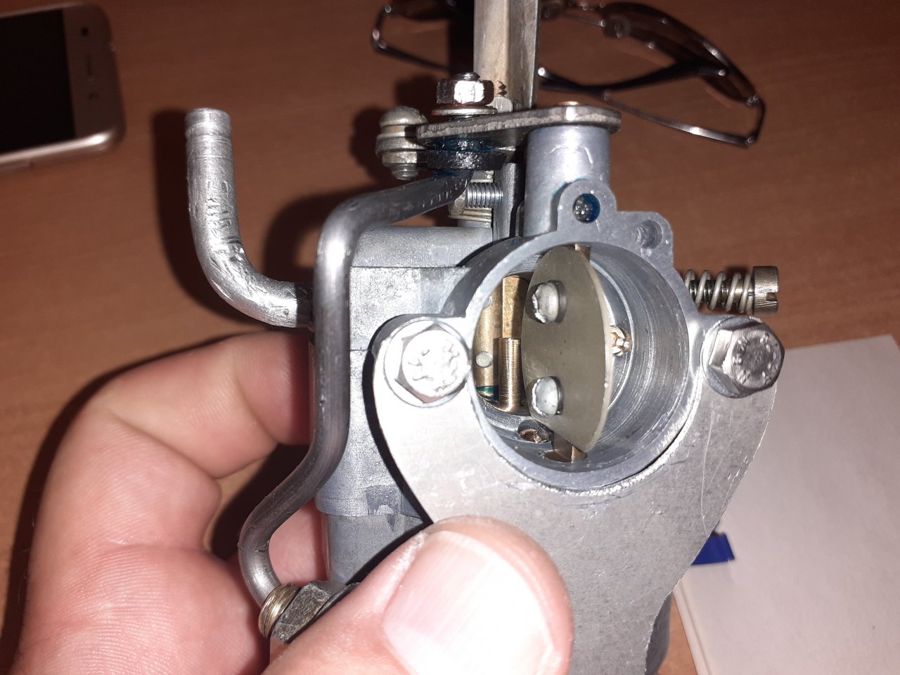

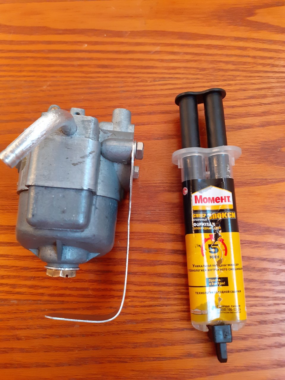

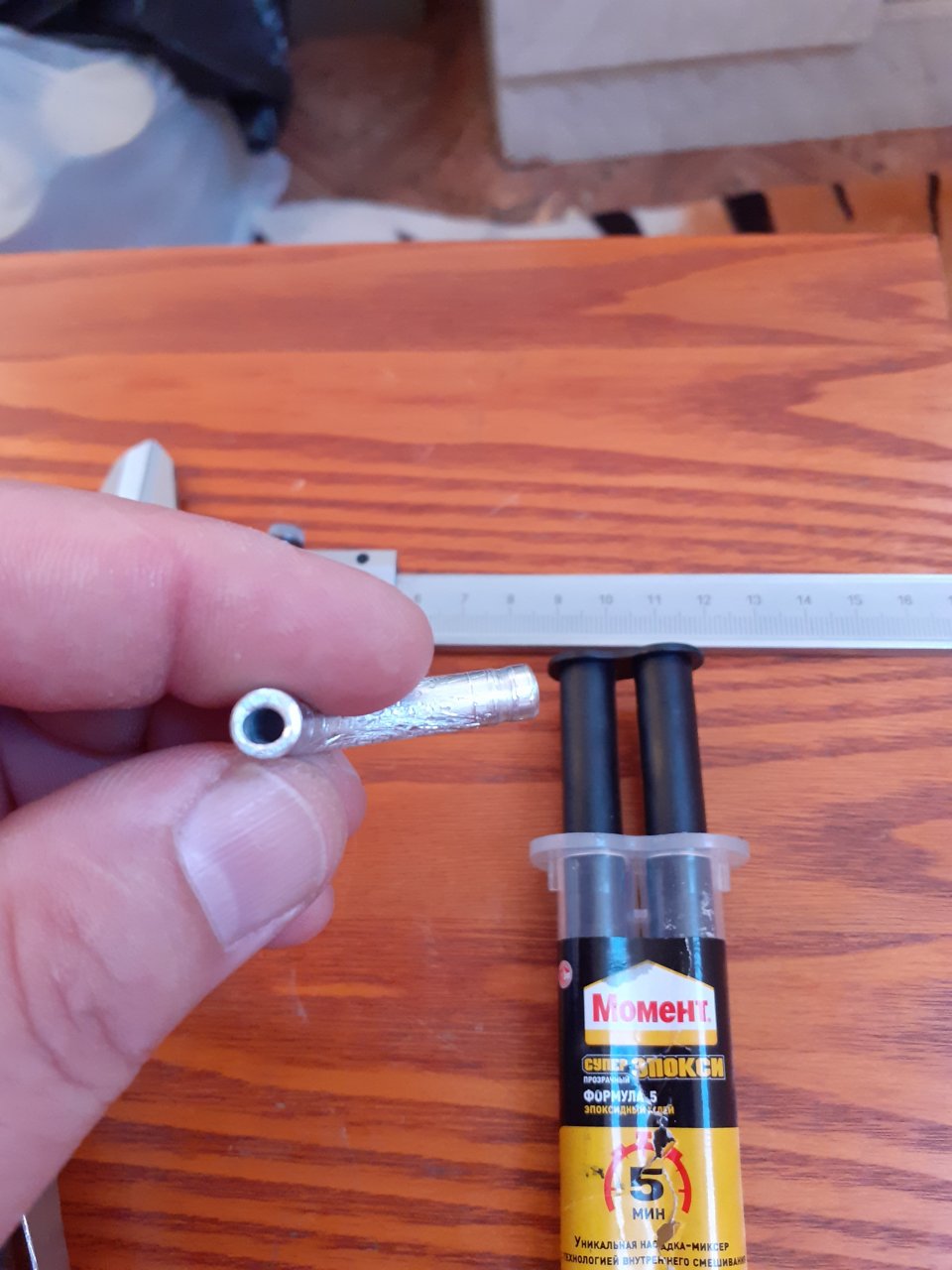

Занимался поисками карбюратора К491, Алексей kav75 по моей огромной просьбе отдал свой новый карбюратор,единственное это нет штуцера топливоподачи. Леш огромная благодарность. Едет ко мне карбюратор с Томска в Тольятти 2790 км!!!! Пока нужно было думать чем заменить штуцер. Замерил диаметр отверстия на своем обломанном карбюраторе, ровно 6.5мм . На глаза попался кусок алюминиевого кабеля диаметром 10 мм, снял изоляцию и сердечник как раз 6.7мм ,две десятки не критичны.Попробовал по отверстию,с небольшим усилием пруток влез на всю глубину отверстия. Отрезал от прутка 50 мм , просверлил отверстие диаметром 3.4мм ,вставил кусок провода в изоляции подходящего диаметра и изогнул на 80-85 градусов. Штуцер готов. После посадки от руки держит вакуум! Но для фиксации посажу его на эпоксидку, кстати трубку распылителя на карбюраторе К33 посадил тоже на эту эпоксидку , претензий нет.
Еще одна задумка по поводу слабого флянца карбюратора . Толщина флянца очень мала,а корпус карбюратора тяжел,так вот для предотвращения последующей поломки сделал переднюю опору,которая будет крепится к поддону . Тем самым будет снята нагрузка на крепление флянца. Вот мои видения решения проблем.

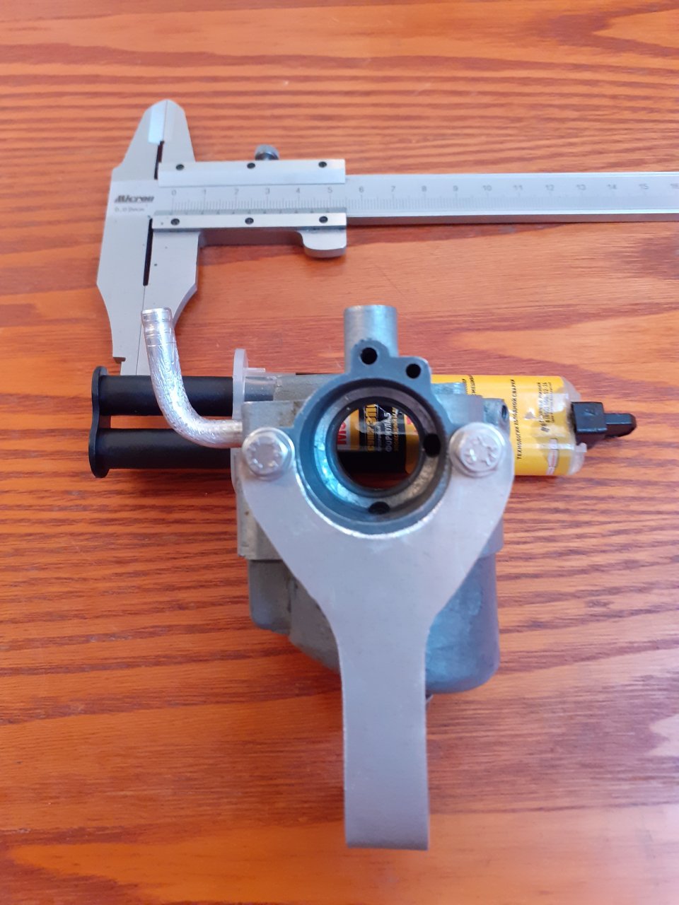

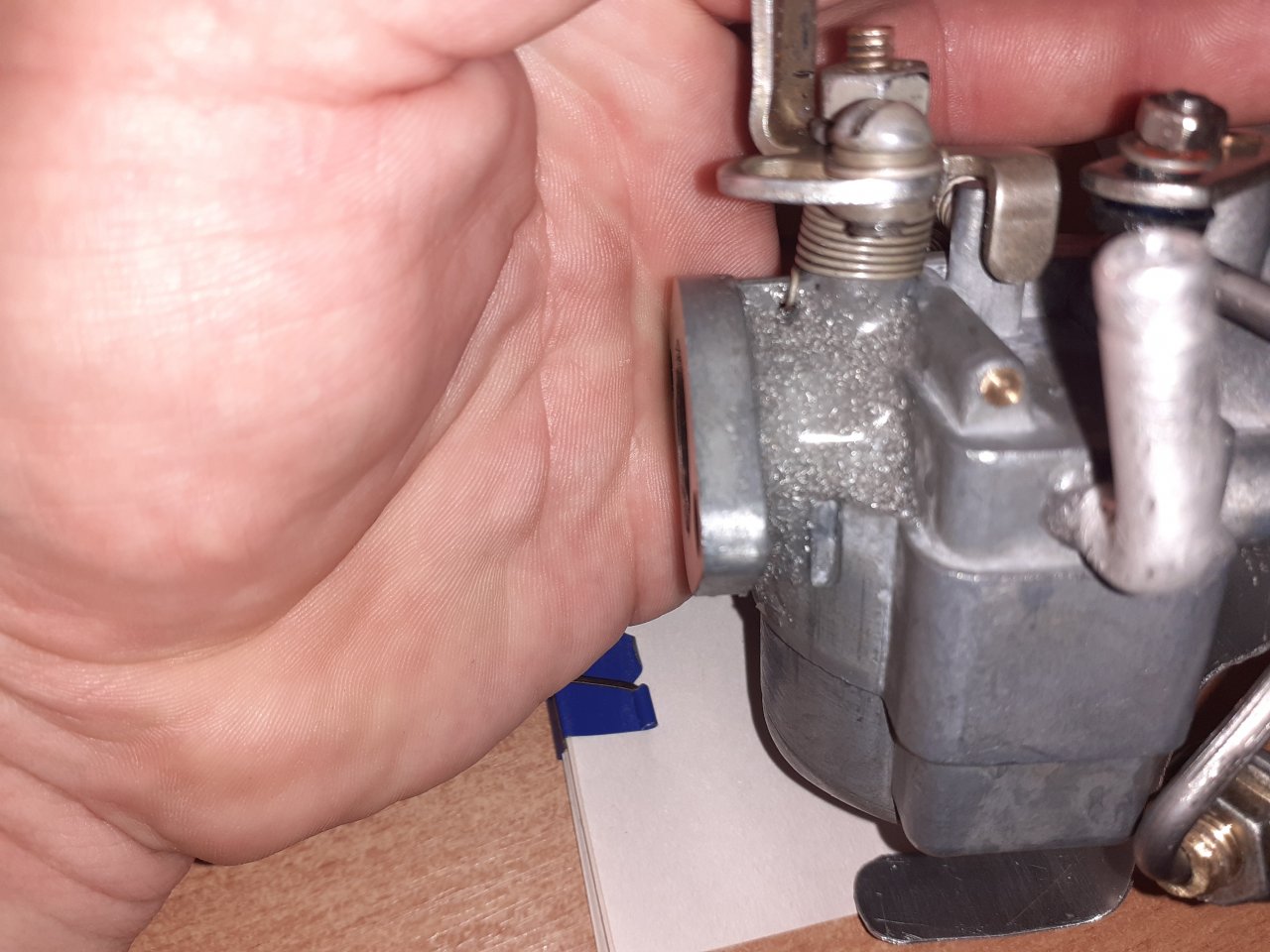

На обломанном карбюраторе диффузор имеет размер ровно 19 мм. Попробовал самодельным хоном расточить диффузор до 20мм, без проблем расточил за 10 минут при помощи дрели. Ту же процедуру проводил с карбюратором к33, так вот там сплав карбюратора наволакивался на наждачную бумагу, на К49 сплав превращается практически в пыль. По приходу буду разворачивать диаметр диффузора до 20 мм с последующей полировкой. Этот диаметр отлично сочетается с двигателем В12.
Поддон не достаточно жёсткий. Может куда-то к двигателю закрепить

Жесткость поддона достаточная, тем более для доп опоры карбюратора. А главное что сам поддон как и голова имеет неподвижное крепление .

Доп опору вырезал из 1мм алюминиевого листа. Слишком увлекаться толщиной доп опоры думаю тоже не стоит, как поведет себя при вибрации тот еще вопрос. Буду пробовать,время покажет.

Доработал в своем видение К491. Диффузор развернул до 20.5мм, усилил флянец эпоксидкой с наполнителем,вклеил трубку подачи топлива. Изготовил тягу привода воздушной заслонки по чертежам с инета ,ну и переднюю опору.

Материал корпуса (литье) гораздо лучше чем на предыдущим карбюраторе. При развертывании диффузора наволакивался на абразив примерно как на К33, (разворачивал диффузоры на обоих) . Это может только говорить о нестабильном качестве литья при производстве ,а попросту - кустарное литье.

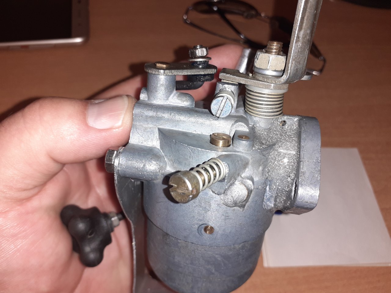

И еще, все отверстия , даже пружинка с шариком ,фиксации воздушной заслонки все разное!!! Это блин буду -чудо! Пришлось дорабатывать все руками.

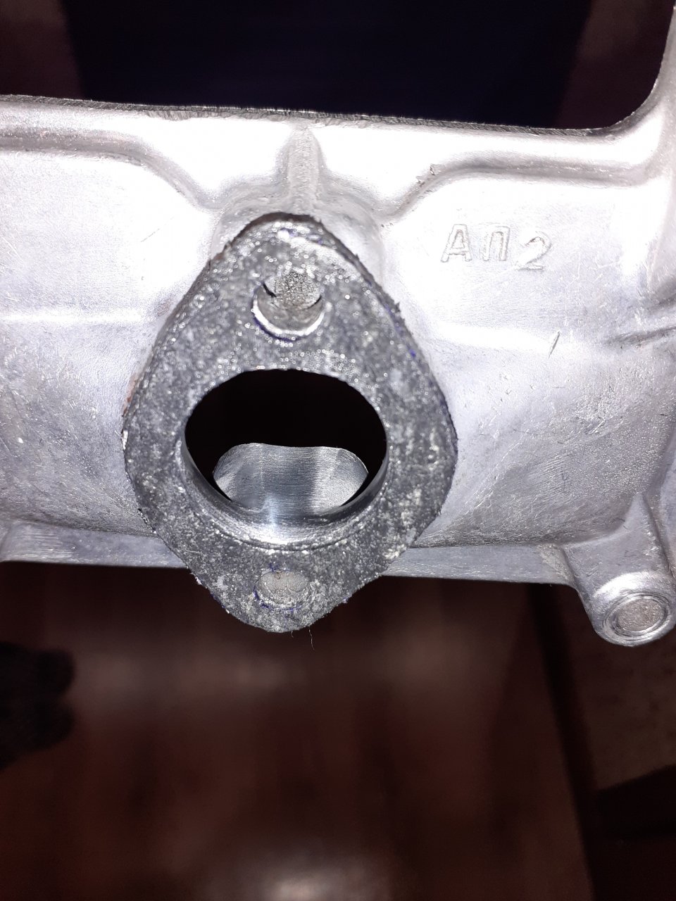

При установке карбюратора К49 В8 ,или К491 В12 отверстие в крышке картера имеет диаметр 21мм ,когда как на всех карбюраторах серии ,впускной патрубок внутренним диаметром 22.1-22.2мм. Замерял диаметр на К49,К491. На имеющейся крышке развернул отверстие до 23мм.

Опробовал карбюратор К491 на В12. Из преимуществ относительно К33 , расход топлива меньше на вскидку %20. Оочень стабильный х.х после подборов жиклеров топливного и воздушного. Из недостатков,заводка без воздушной заслонки практически не реальна , есть свой алгоритм. Закрыл воздушную заслонку, приоткрыл дроссель на 2/3, 1 раз дернул стартером, открыл воздушную заслонку и запустил двигатель. Но это не поднимая колпак! На К33 открыл колпак, закрыл дымоход на крышке поплавковой пальцем, качнул грушей, как увидел бенз со всех щелей можно заводить. Заводится практически с первого раза! Это я про заводку двигателя на холодную. На прогретом моторе заводка на обоих карбюраторах стабильно 1-2 раза стартером.

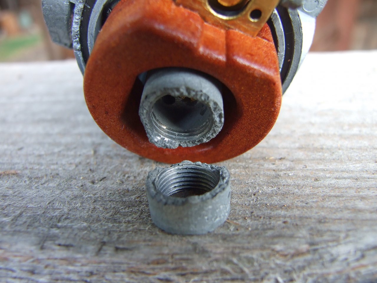

нашел бы тонкостенную трубку от антенны или чего-то подобного чтобы налезла наружу колодца, и склеил на эпоксидку все вместе.
в крайнем случае, выгнул бы из жести трубку и также клеил бы эпоксидкой.
предварительно нужно соединить на резьбе части (вкрутить жиклер, винт), чтобы витки совпали.

Вообще есть отличный припой для алюминия hts-2000, расшить трещину и зафиксировать обломок.Греть газовой грелкой без фанатизма,но Т плавления довольно высокая.

Припоем по алюминию не паяется сей девайс, я пробовал, именно 2000. Прутка два до сих пор валяются. Материал из которого изготовлен этот карб неизвестного цинкового сплава. Настолько гавеного какчества, жуть. Патрубок на двух карбюраторах пошел трещинами от времени. Восстановлению не подлежит. От партии к партии видать отливка была из разных сплавов. Последний купленный мной карб довольно хорошего литья с виду, ну и дефектов пока не наблюдаю на нем. Установлен на В12.

Спасибо за отклики. Я не поленился - сгонял в ЦНИТА, познакомился с конструктором (Михаил). Вызвал у него романтические и ностальгические воспоминания. Ремонтировать и нести ответственность за к491 не хочет. Говорит, что в Питере делали только из алюминиевого сплава, а силумин пошёл, когда производство передали в Рубцовск (Алтайский край). Посоветовал выточить латунный переходник (папа-мама, М12-М12, вроде такого), предварительно нарезав резьбу в остатках втулки. По винту пытался определить шаг резьбы, но понял, что слаб - пока решил искать в Питере токаря по мелким габаритам.

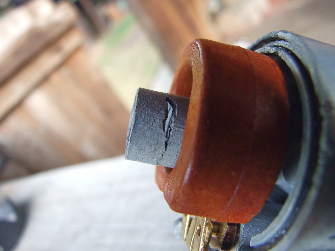

Добрый день! Купил карб 491, при внимательном осмотре выяснилось, что он в мелких трещинах. Появилась мысль, для препятствования расширению и углублению трещин, облить карб чем то хорошо проникающим и клеящим. Пока кроме эпоксидки и фиксатора резьбы ничего не придумывается. Есть у кого идеи по этому поводу?
yaua1974
09.10.2020
9 104
2 873
Покровск
Есть только одна идея.Вернее-совет.
И он один-выкини этот "карб" к чертовой матери.Если не хочешь проблем в дороге.Сколько их уже поотваливалось от фланца-не перечесть.Потому что литье дерьмо и он тяжелый.а стеночка тонкая.Этот карб-находка для некрофилов.Потому что этот карб-труп с рождения.
BiM-42
04.04.2015
124
11
Кемерово
Касатка 335
Салют, Ветерок-12, Ямаха 9,9
Это крайний вариант
