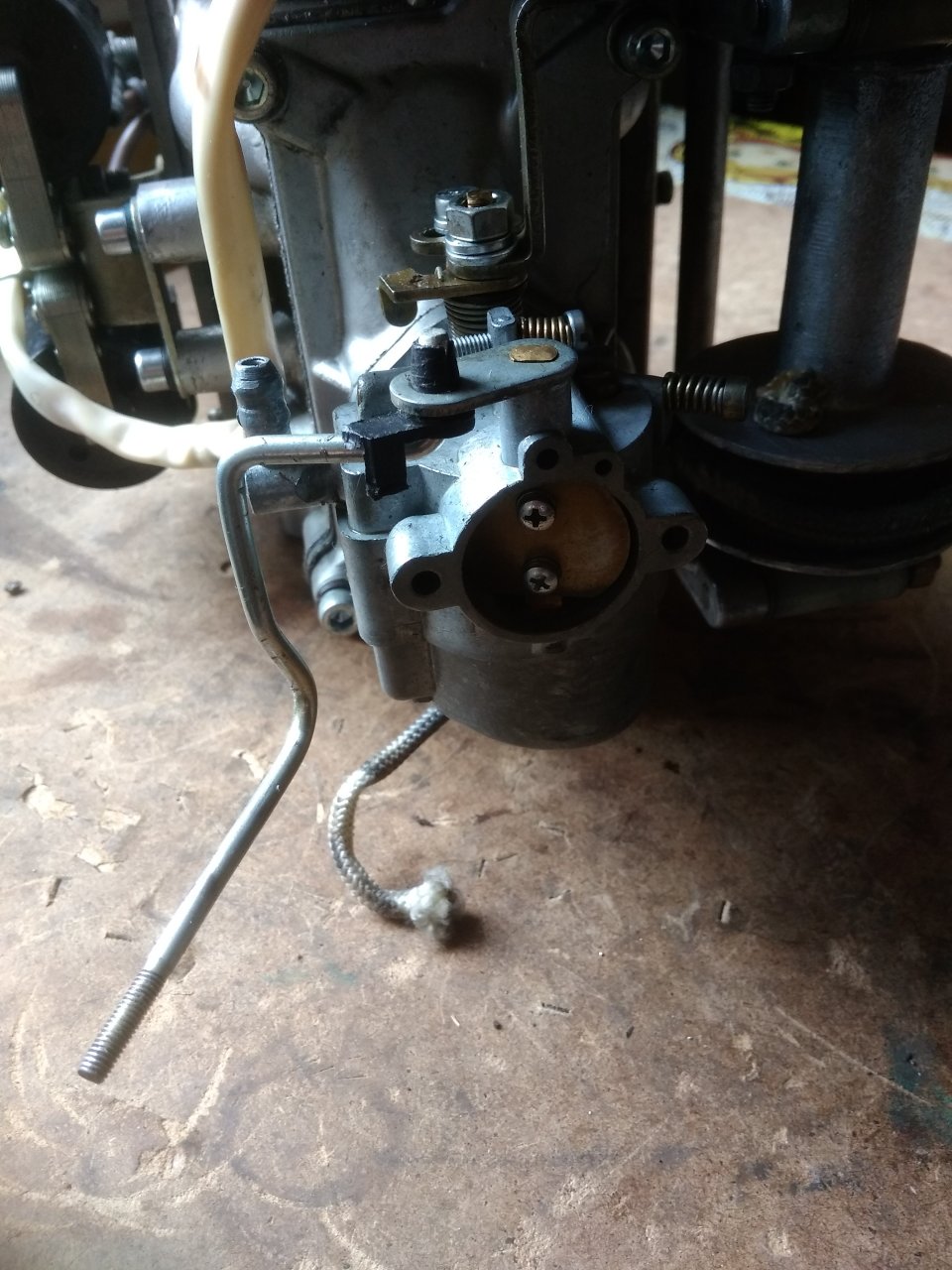

Оживлю немного тему.
Установил карбюратор К-49 на свой Ветерок-8м.
158753
Найти карбюратор было довольно не просто. Помог замечательный человек и наш форумчанин Николай
nok12345
За что ему в очередной раз низкий поклон!
Кулачок привод дроссельной заслонки был изготовлен по чертежу из листовой нержавеющей стали толщиной 2 мм.
158754
Комплект деталей механизма подсоса так же был изготовлен согласно чертежа.
Для тяги Дет. №1 была использована оцинкованная проволока диаметром 4 мм.
Втулка, Дет. №2 выполнена из обычного болта М10. В нем просверлено отверстие 4.2 мм. Болт подрезан на нужную длину и закручен гайкой изнутри.
В качестве рукоятки управления, Дет. №3 применяется обычная мебельная металлическая ручка.
158755
158759
Карбюратор имеет довольно оригинальную конструкцию системы холостого хода.
Что в общем то позволяет настроить карбюратор на любой мотор, даже на мотор с большим износом.
Данный экземпляр потребовал вмешательства в воздушный жиклер системы холостого хода.
Потребовалось обогатить смесь больше нормы, но винт качества был выкручен практически полностью и не обеспечивал нужную смесь.
Воздушный жиклер системы холостого хода имеет заводской диаметр 1 мм.
Жиклер был запаян и просверлено новое отверстие диаметром 0.7 мм.
Это позволило настроить необходимую смесь на полутора оборотов винта качества.
В остальном настройка карбюратора практически не потребовалась.
158758
Хочется отметить отличительную особенность данного карбюратора. Собственно именно из за этой особенности К-49 был установлен вместо К-33. Который так же прекрасно работал и прекрасно обеспечивал потребности мотора в необходимом количестве и качестве смеси.
Особенность К-49 заключается в том что он не устраивает бензино- масляные лужи в поддоне мотора.
Этим сильно грешил К-33, за что и был списан на берег! :hahaha:

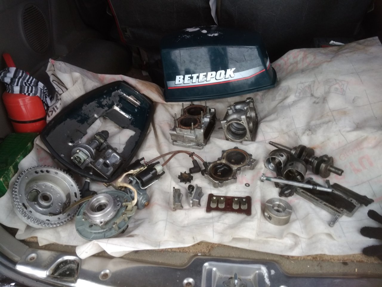

Про к-49.Приобрел в свое время вместе с с другими запчастями у Владимирского рыбака.Радовался ,что избавился от Ветерка,купив китайское изделие.Расказал,что греб против течения по Оке многие километры.Но причина то была на мой взгляд в нем самом.Экономил на масле.А с карбюратором я долго упражнялся пытаясь довести его до рабочего состояния.В полной мере мне это не удалось.Двигатель заводился очень хорошо,но устойчивой работы не происходило.
medgora 54
12.12.2018
784
408
71
badger 3000
Тохатцу 9.9 .Ветерок 8,12
Запчасти Ветерка,купленные у рыбака за 2500 руб были в очень хорошем состоянии,практически после обкатки .Из них я собрал отличный мотор,заменив шатуны и КВ.

Скорее всего Танкист прав.Я грешил на насос,но -задним умом мы все крепки.Возможно дело было в клапанах,я их не проверял,на вид они внушали доверие( вид на фото).
medgora 54
12.12.2018
784
408
71
badger 3000
Я пытался проконсультироваться на форуме ,но мне не помогли.Происходило это так.Мотор заводился (В-12) работал какое то время и перед тем как заглохнуть вы пускал струйку бензина.как на видео.К сожалению видео не грузится.
