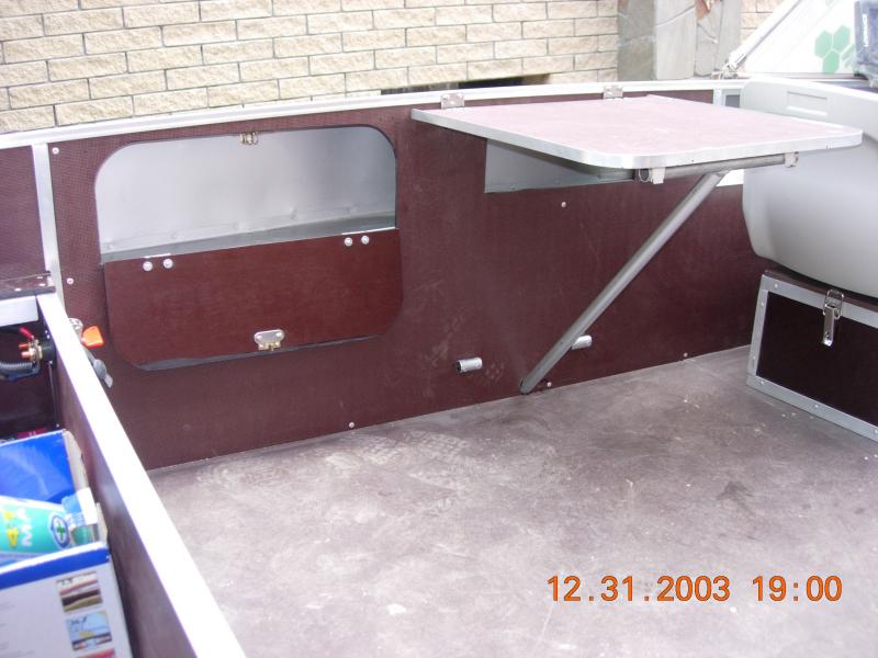

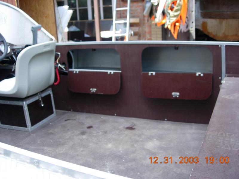

Докер. А рундуки под сиденьями и з фанеры и крашены или бакелитка?

Бакелитка. :) если так можно назвать.
Так они весят ого-го! :? Помоему практичнее и легче фанерой и полиуретаном покрыть. Да и по дешевле наверняка выйдет.

Если фанера одной толщины ,то какая разница!?Каркас из 25 уголка и фанера 6 мм (кроме верхней крышки)Какой там вес!?Даже с 8 мм фанеры вес не больше 3 кг.

докер сказал(а):
Если фанера одной толщины ,то какая разница.
Спорить конечно не буду. Но были в Амуре слани из бакелитовой фанеры, вынимали как-то, по моему она раза 1,5-2 тяжелее обычной.

Возьми ФСФ ламинированную. Она влагостойкая,дешевле и проще достать.

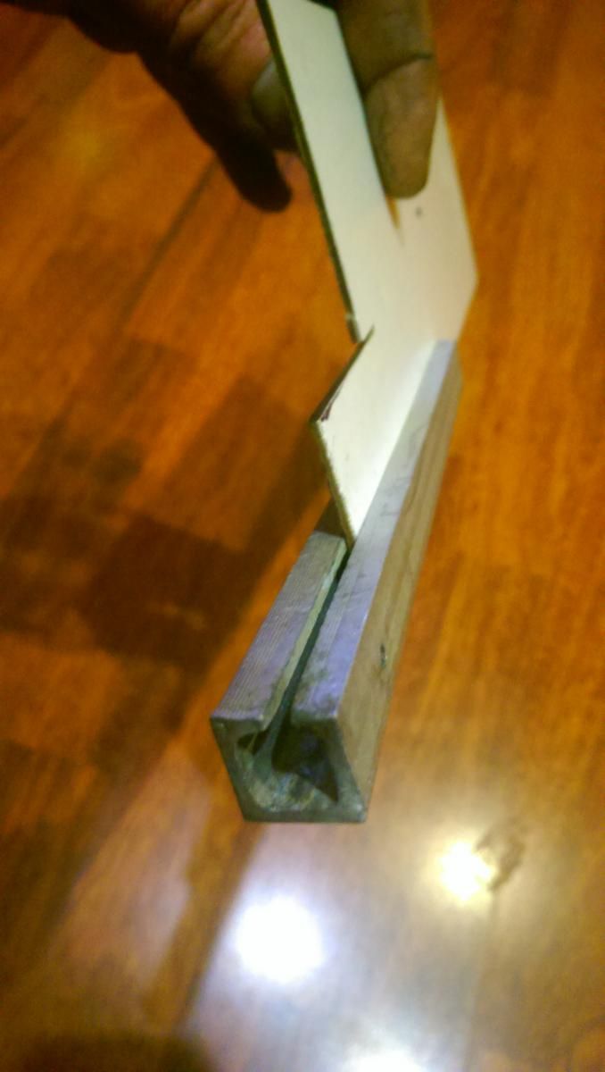

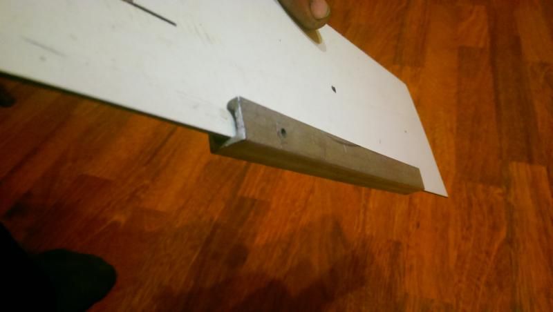

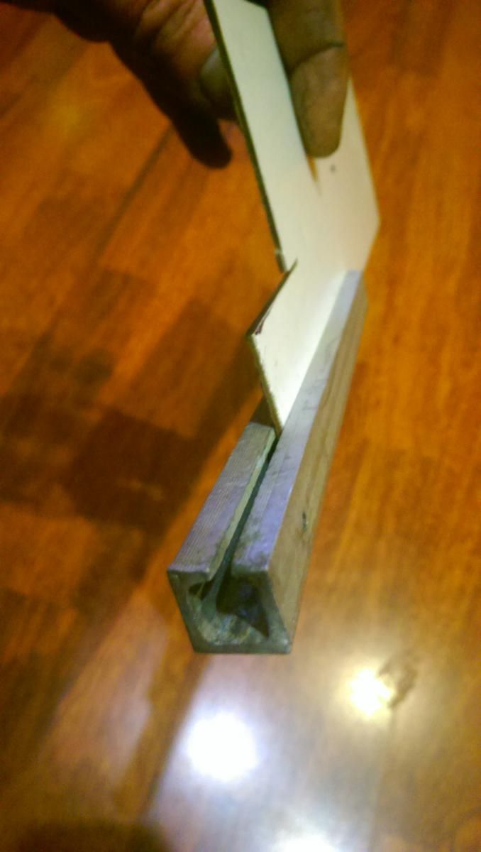

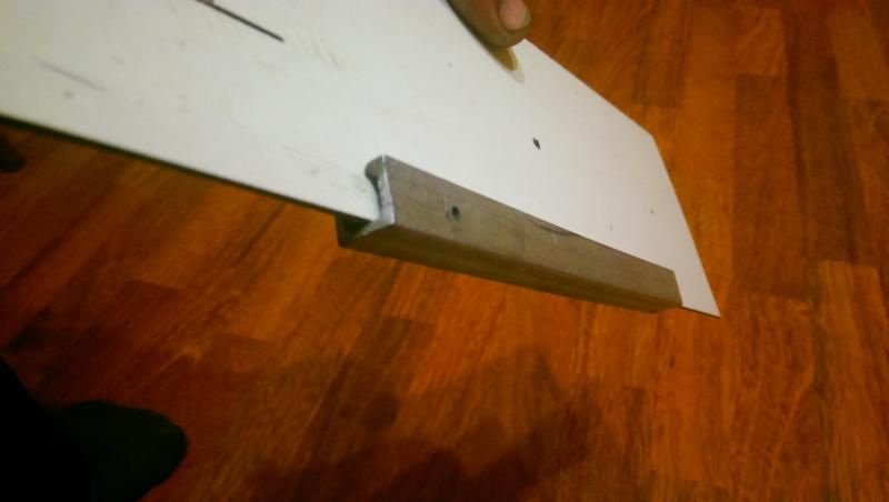

Смотрю на фотки и никак не пойму, как крепить фанеру например 4 мм., при зашивке бортов?

Андрей ГАВАНЬ сказал(а):
Согласен с тобой братко бакелитка напитывает влагу в себя за сезон и вес ее увелисиваеться почти в двое .Выход один РИФЛЕНКА хоть и стоит дороже но зато в 3-4 раза легче чем напитавшая как губка бакелитка ща говорю за фанеру 9мм :hahaha:
:D Чё тут не понятного?! Внизу по периметру пола уголок.На одну полку опирается пол к другой крепится борт. :jokingly: :unknown: Вроде всё просто! Это не самое трудное в ремонте и обустройстве лодки.

Я не про уголок спрашивал, а про то чем крепите. Клёпки, саморезы али ышо как? :D

У меня немного всё по другому. Этот профиль крепиться к уголку пола, поэтому нижних креплений не видно вообще, а верхний край, моей теме есть фото, обрезанный алюминиевый профиль для плитки.
;) Ааааааааа вон ты про что!!!! Да клёпкой вытяжной.Саморезы выкручиваются от вибрации. :pardon:
1 354
И гниют саморезы в лодке очень быстро, если из черного метала.
Согласен за саморезы полностью из потом приходиться высверливать так как грани срезаються :) поэтому только клепка :good:
