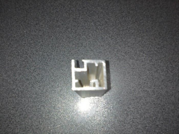

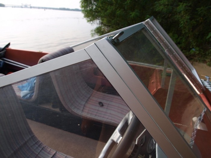

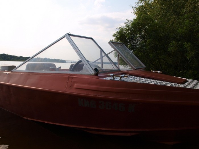

Осенью посмотрим, :) как в нашей не холодной воде краска проживёт. Мне ещё и форштевень зимой править. Где бы вот накладку из нержи найти? :? Ниже на фото профиль для стекла и собственно подсмотренное у хохляцких братьев фото готовой рамки. Профиль с уплотнителем уже закуплен. В зиму буду ваять стекло с колиткой.

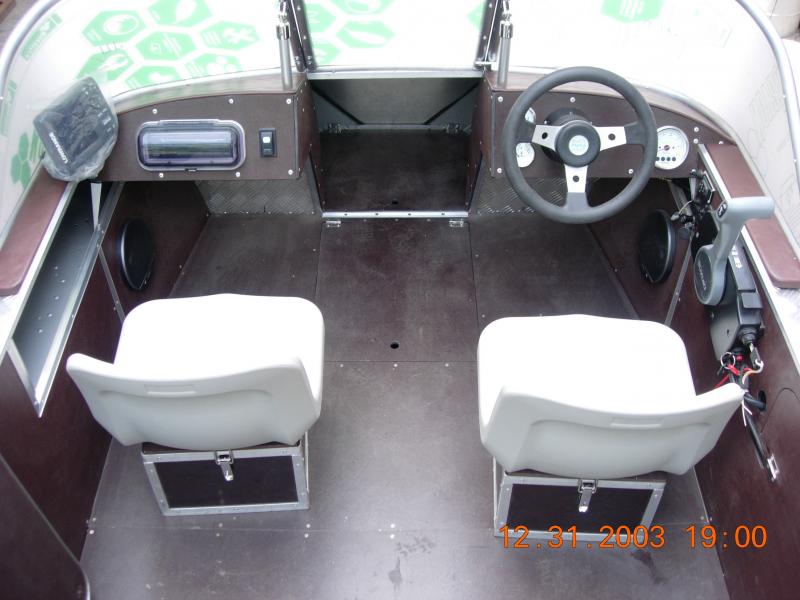

Нее. С открытой палубой. По типу Сильвер Фокса. И консоль сдвинуть со стандартного места в глубь кокпита. Кстате эхолот на фото очень недобно расположен, по крайней мере в одного, нихера не увидишь
