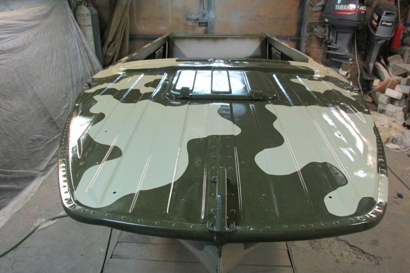

:) Это так,проба "пера"! Где то на форуме подсмотрел,попробывал (на своей конечно) вроде получилось.Третий сезон начинаем.Камуфляж на месте! Можно и клиентам педложить.Недавно красили так.Вроде тоже ничего,но хлопотно :?

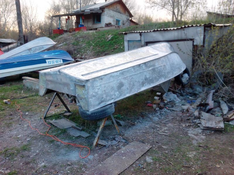

Точно обиженый. Потому что, нет возможности заниматься лодкой каждый день. Знаете ли городская жизнь и ряд причин, исключает наличие лодки у дома. Этапы зачистки лодки наверное не самые интересные для фотографирования, это два. В третьих сегодня вычистил наконец дно, и правый борт, почти целиком и под проливным дождём промокший до самых... . Не закончил, потому что стало .издошить током от дрели. Устроит?!

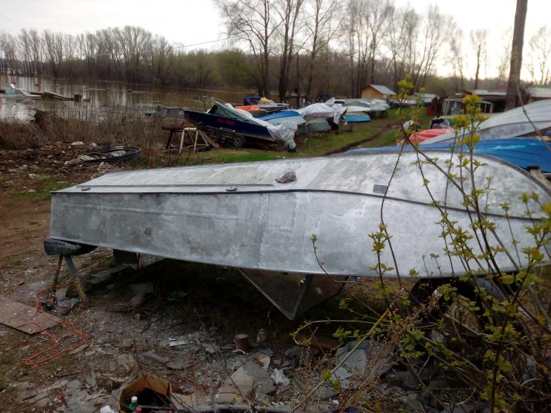

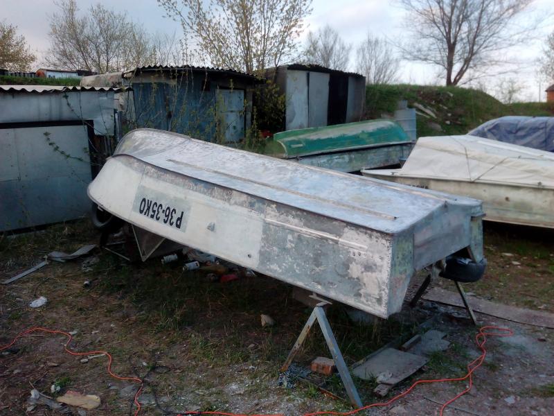

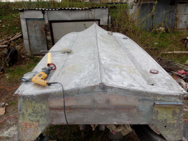

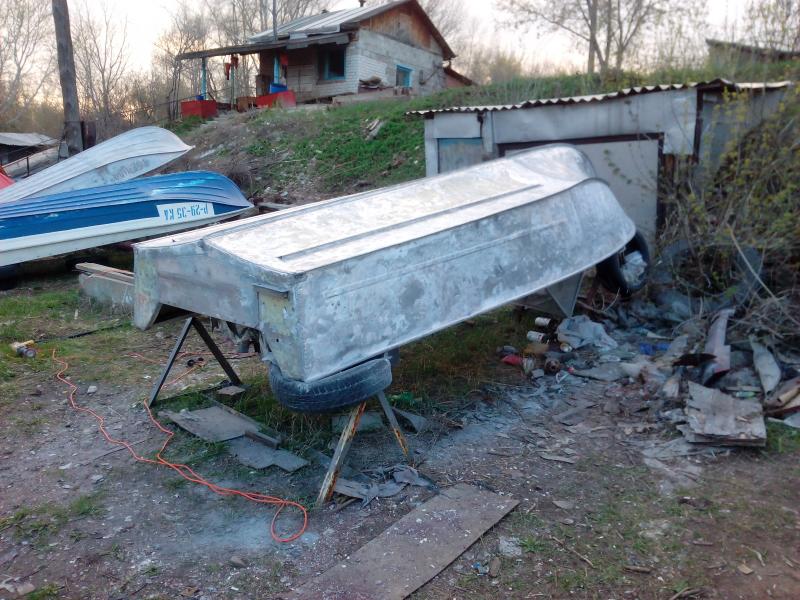

Сегодня отложил работу. Хотя почему отложил, лодка часть работы. В общем сегодня продолжал работы по отчиске лодки от старого ЛКП. Применял полимерные щетки на дрели и бодик. В такой паре работа идет веселее и местами удается сохранить родной грунт. Ну и маленько фото, для особо страждущих.
А вокруг красота, весна. Прилетели скворцы, малиновки. У ужей начался брачный сезон.
Кстате на третьей фото, на заднем плане видно, к чему приводит разгельдяйство. Но блоки плавучести делают своё дело.

Вопрос назрел. В транце два нижних отвестия для крепления двигателя, получаются ниже ватерлинии. Слышал что можно крепить только верхними, а нижние заделать. Эт я к тому что пока корпус чистый можно и заделать. И ещё вопрос чем закрыть отверстия от датчика эхолота?

Самым лучшим, для снятия старой краски, для меня, служит вот эта приблуда. Хотя, по проделанной работе, информация, наверно запоздала. Называется скотч брайт, вот ссылка http://premclass.ru/catalog/zm/abrazive ... Strip.html .

По верхней дырке, не заморачивайся, ставь любую заглушку. Но тебе же всё равно нужно будет вести провод эхолота. По нижним дыркам, если не собираешься ставить пластину, можно впендюрить мебельные болты из нержавейки. (У нас такие в продаже есть). И изнутри пройти герметиком.

:) Андрей,если отверстия не большого диаметра(от эхолота) то просто поставь клёпки и забуть.Если лень два болта поставить не ставь,но буржуи не дураки и ничего лишнего не делают.Раз есть нижнее крепление мотора то его надо закрутить.Саня не знаю чем они тебя(Круги эти) прильстили? Смоей точки зрения полное г.....но.И стоят не реально.Фирма эта у меня в городе и пишут,и рассказывают и показывают они красиво,а в работе мне не понравилось. :pardon: Ну вот пока одним пальцем тыкал уже насоветовали :(

Всем шпасибо! :D Верхняя как вы сказали дырка, это функционально, туда встанет фонарь, вернее корпус поворотника от ВАЗ с белой лампой, уже стояло. Двигатель закреплю на все 4-е крепления, через герметик. Думаю его не снимать в зиму. От эхолота отверстия наверное вытяжными заклепаю, а может новый датчик попробую на них присобачить. Кстате, по поводу проводов от эхолота. Сколько у нас видел, люди выводят через рецесс со всеми тросами и проводами к двигателю, и на клипсах опускают за транец. Помоему так гораздо проще и эстетичнее.
