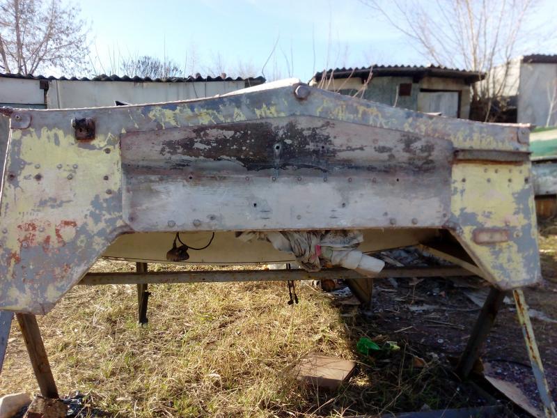

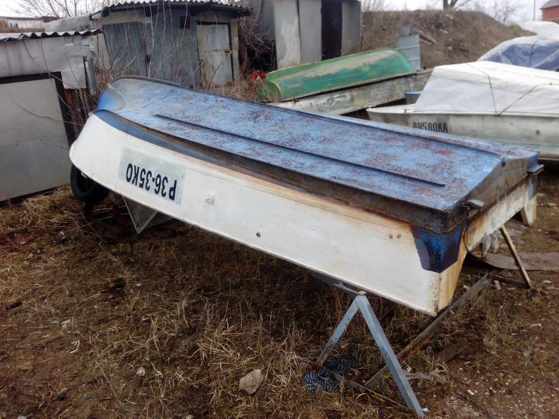

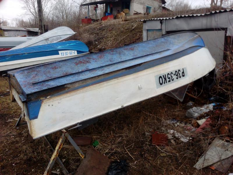

Здрасти, господа водомоторники. Стал я, обладателем Прогресса, да какого?! Он, старше меня, на целых три года (1975 г.п.) Пересмотрев перед ним кучу вариантов, метелок и прогов, подошел к этому и понял, моё!!! :yahoo: Корпус, для таких лет, просто сказка! Единственная коцка и небольшая заплатка, на носу, выше скулы. Совсем не кретично! Борта практически идеальны, просмотрел весь силовой набор, все на месте, завоское, не делалось и никаких следов трещин. Транец переделан и усилен, углы из чернухи поменяны на правильные. В общем увидел и так сказать влюбился. :roll: К корпусу прилагался мотор Yamaha 40 veos. Комплект, собирал один подвох и после нескольких сезонов понял, что его судьба резонотехнические плавательные изделия и продал лодку пожилому мужичку, который пользовал бережно в течении 4 лет. Осень прошлого года его не стало (царствие ему небесного и земля пухом) теперь буду пользовать и поминать его всегда, добрым словом! В общем его сын, продал мне этот комплект за очень адекватную деньги. В прошедшую субботу начал приводить его в порядок, как это вижу я. Решил очистить корпус от старой краски и покрасить по своему и правильно. В соответствующей ветки начитался советов. Была закуплена смывка Боди, для начала в количестве 3-х литров. Этих литров, хватило мне, на пол дня работы. В результате было очищено примерно треть дна. Боди конечно интересная штука, но старые отечественные краски очень не охотно поддавались ему. Приходилось наносить смывку два, а местами и три раза. Как понял в процессе очистки, самые неподатливый слой был серый, под ним только родной грунт. Т.е. как мне написал один сторожил форума, это родная краска ХВ 16 или ХВ 124. Кстате штпатель при смывке краски, практически не помог. Приходилось работать металлической мягкой щеткой и без фанатизма. Хотелось по максимуму оставить родной грунт. В воскресенье продолжил сексуальные :jokingly: отношения со старой краской. Но помыслив с товарищем который, занимается покраской и лакировкой, правда не металла, а дерева. Пришли к умозаключению, родную краску снимать без фанатизма, т.е. если не стала вспучиваться после второго слоя Боди, оставляем ее на месте. В воскресенье уделил поменьше времени и выработал только 2-а литра смывки Боди. Правда провел экперимент с растворителем, по примеру очистки корпуса своего бывшего Амура. От растворителя, старая краска поднималась не на много хуже чем от Боди, правда немного подольше, но разница в цене существенна и растворитель нормально смывает заводскую краску, если она плохо лежит и лишь немного восстанавливает пластичность в местах, где краска на мертво лежит к корпусу с завода. Поэтому, решил предстоящие выходные продолжить чистить растворителем. Ну и собственно фото лодки и промежуточных итогов моих деяний. Почему то хронология фото в обратной последовательности :?

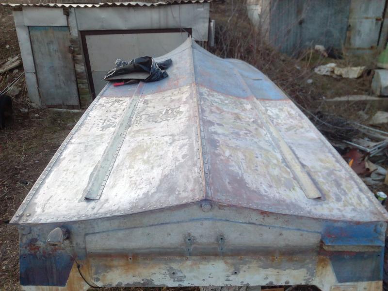

Доброго времени суток. За совет спасибо. Когда смывал тем-ра на улице была +15 +18 и корпус весь день на солнце. Думаю все же это именно от краски зависит.

На улице и в тепле смывка хорошо испаряется. Если использовать плёнку типа пищевой, то за один раз смывка до чистого металла работает, да и меньше уходит её.

Пробовал укрывать обычным обычным целофаном. Особого эффекта не заметил. Хотя на счёт пищевой тонкой пленки, что-то не подумал. Спасибо, попробую.

Очень хорошо помогает укрывка для автомалярки. Намажеш,приклеиш ее и прям булькать под ней начинает.

Самое главное потом когда смоешь всю краску.Заехать на мойку и вымыть всю лодку керхером.А то из за этой химии могут быть проблемы с покраской :)

я так понимаю при укрывке надо толпой замазать смывкой всю лодку за пару минут и сразу укрыть?! Чищу в одного, думается ваш вариант не самый эффективный, для моих условий. Но все равно спасибо.
А если поподробнее? Утащить лодку на мойку наверняка не получится.

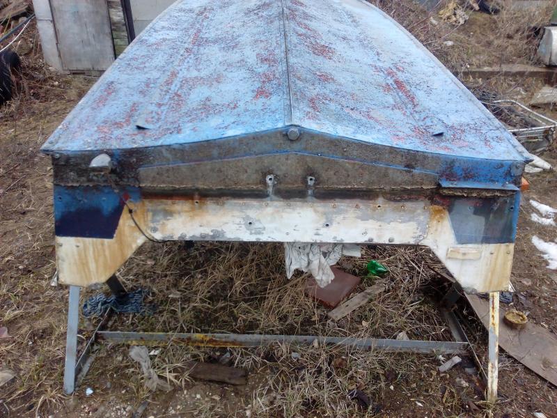

Я мазал и укрывал участками. А после смывки скотчбрайтом с содой и хозмылом,а затем керхером. И желательно сразу посушить и побыстрее нанести фосфогрунт.
Поделитесь чем снимали старую краску? Шпатель или ещё что и из какого материала?
стрелок
02.10.2013
803
24
Прогресс-4+тохатсу-90
докатка тохатсу-18
В основном шпатель,а вокруг заклепок латунной шеточкой. Главное побыстрее,т.к. присыхает и остаются следы.

Металлическим шпателем?! :shock:

Да,обычным автомалярным шпателем. Воздух желательно пол рукой иметь чтобы шмурдяки сдувать,а то суки тоже липнут и работы добавляют.

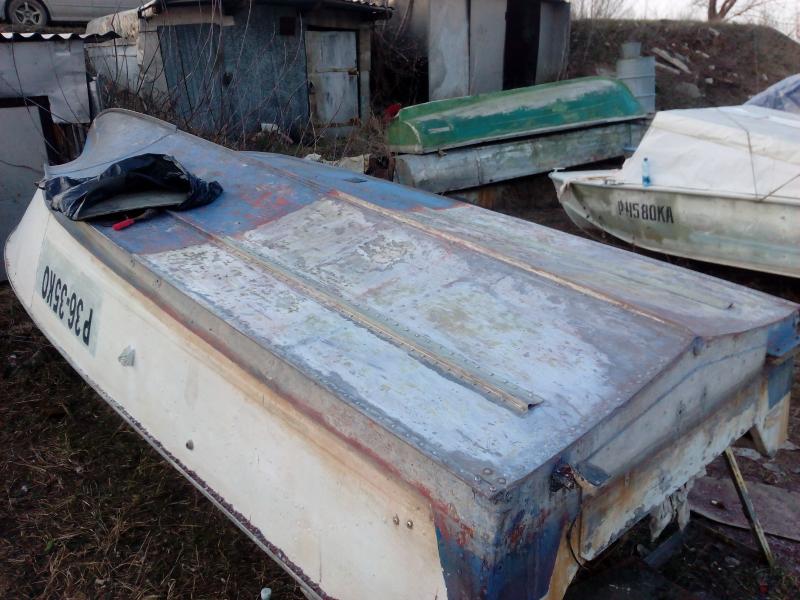

Может в этом весь фикус?! Я как бы не хочу сильно царапать и повреждать верхний слой металла. Чищу пластиковым шпателем, кусочком бакелитовой фанерки, в самых жестях, используя мягкую металлическую щётку.

А смысл? Проще до блеска и по технологии,к тому же и лучше.

:? ну ведь не рекомендуют например, пескоструить корпус, так разница то не сильная получается.

Можно и отпескосоруить,но больно хлопотно. У нас на тот момент цена была 1200руб.час. смыл я за пол дня тремя банками боди.

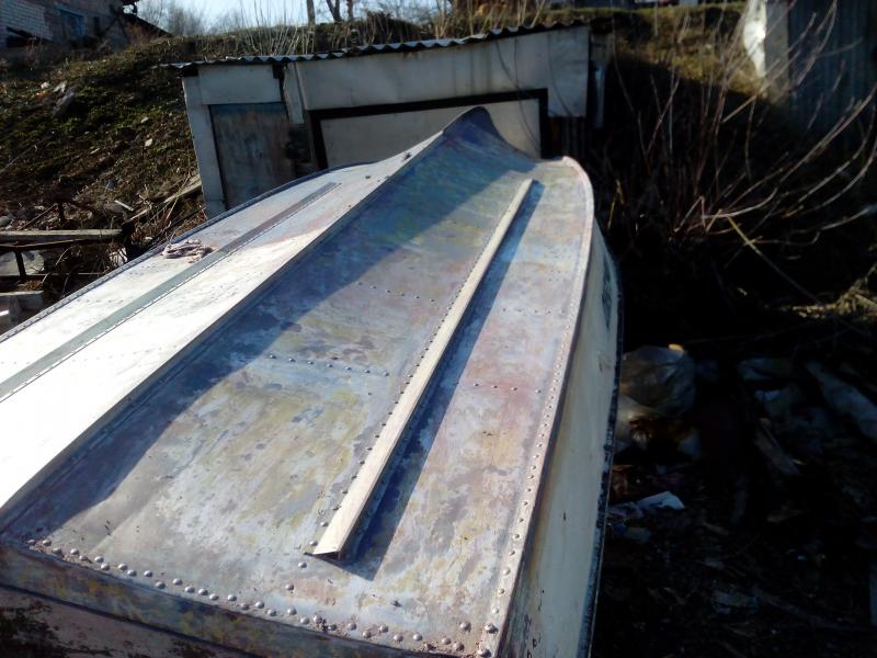

Ну не знаю. Гемора конечно в разы меньше, но вроде как не фен шую, получатся?! Или забить и за субботу шпателем вычистить? :?

Как угодно. Я вообще не парился. Подгооовил и покрасил с 9 утра до 15 дня. Мокрый по мокрому и ни куда оно не денется. Дешего и практично.

Стрелок, вы как давно так обрабатывали свою лодку, чем красили и как состояние ЛКП?
