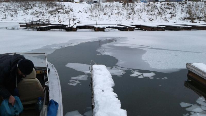

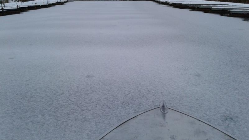

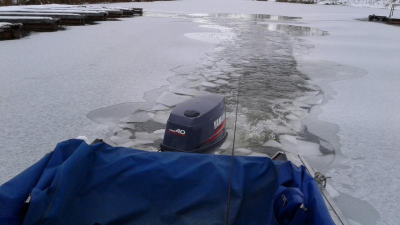

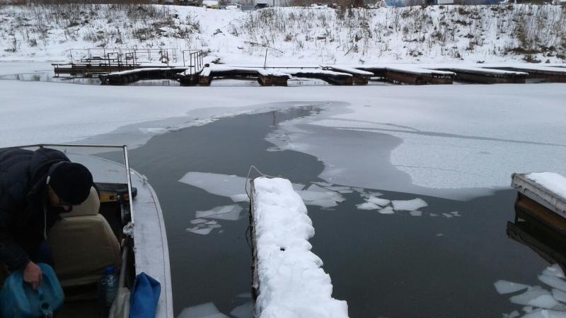

Вот так выходил на крайнюю рыбалку на своём Прожике. Ноябрь 2016 г. На стоянке оставалось три лодки :D

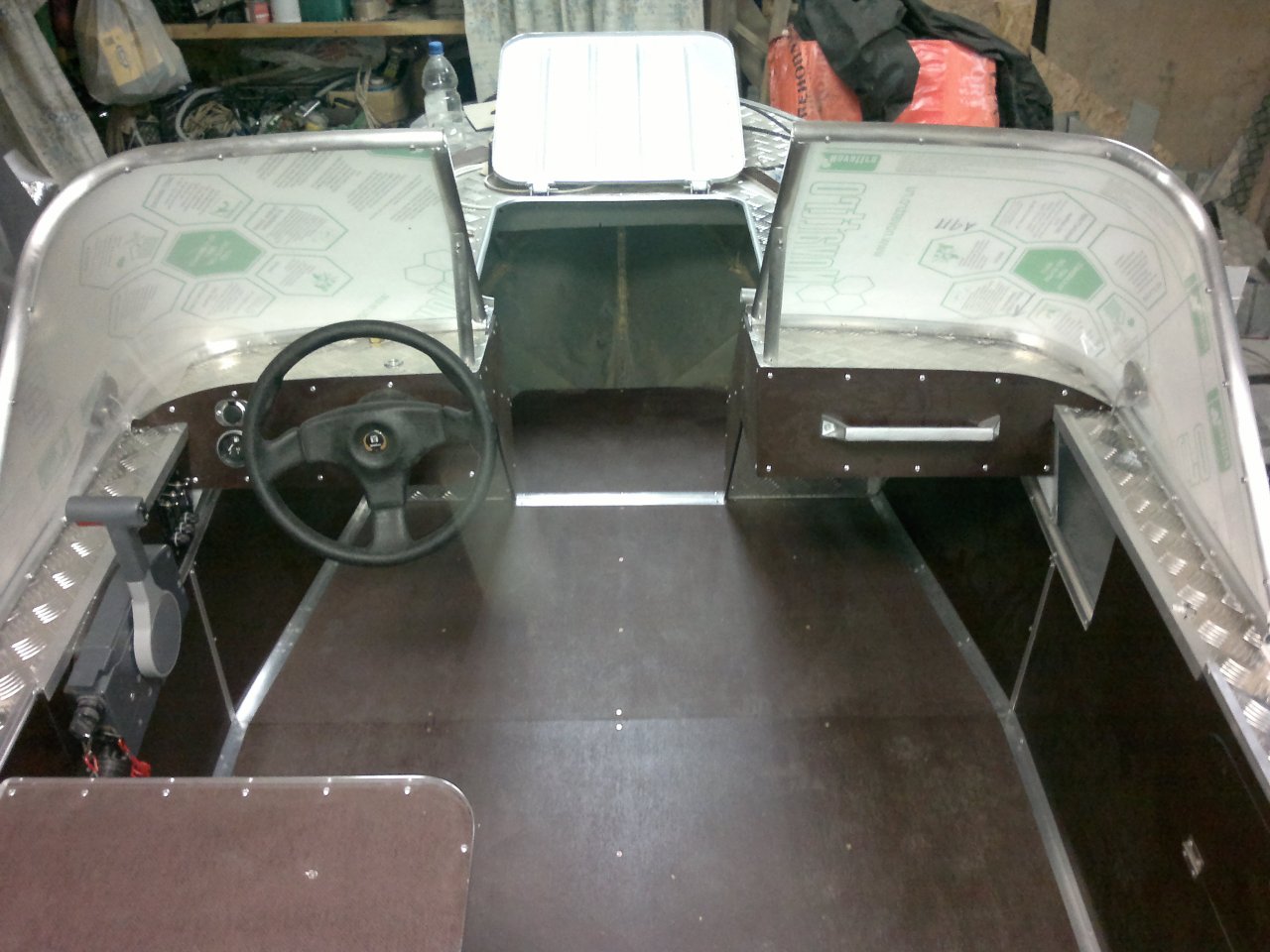

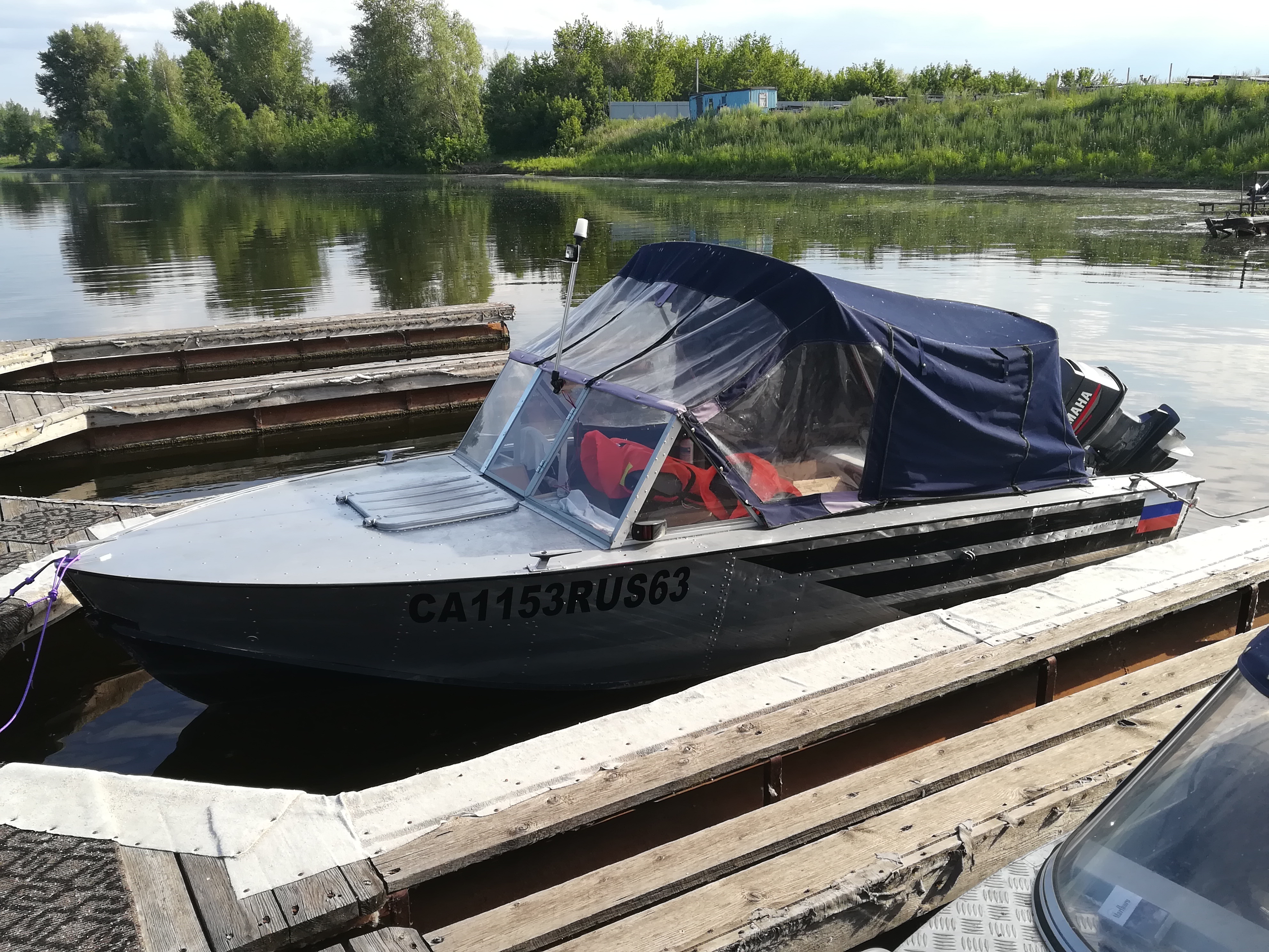

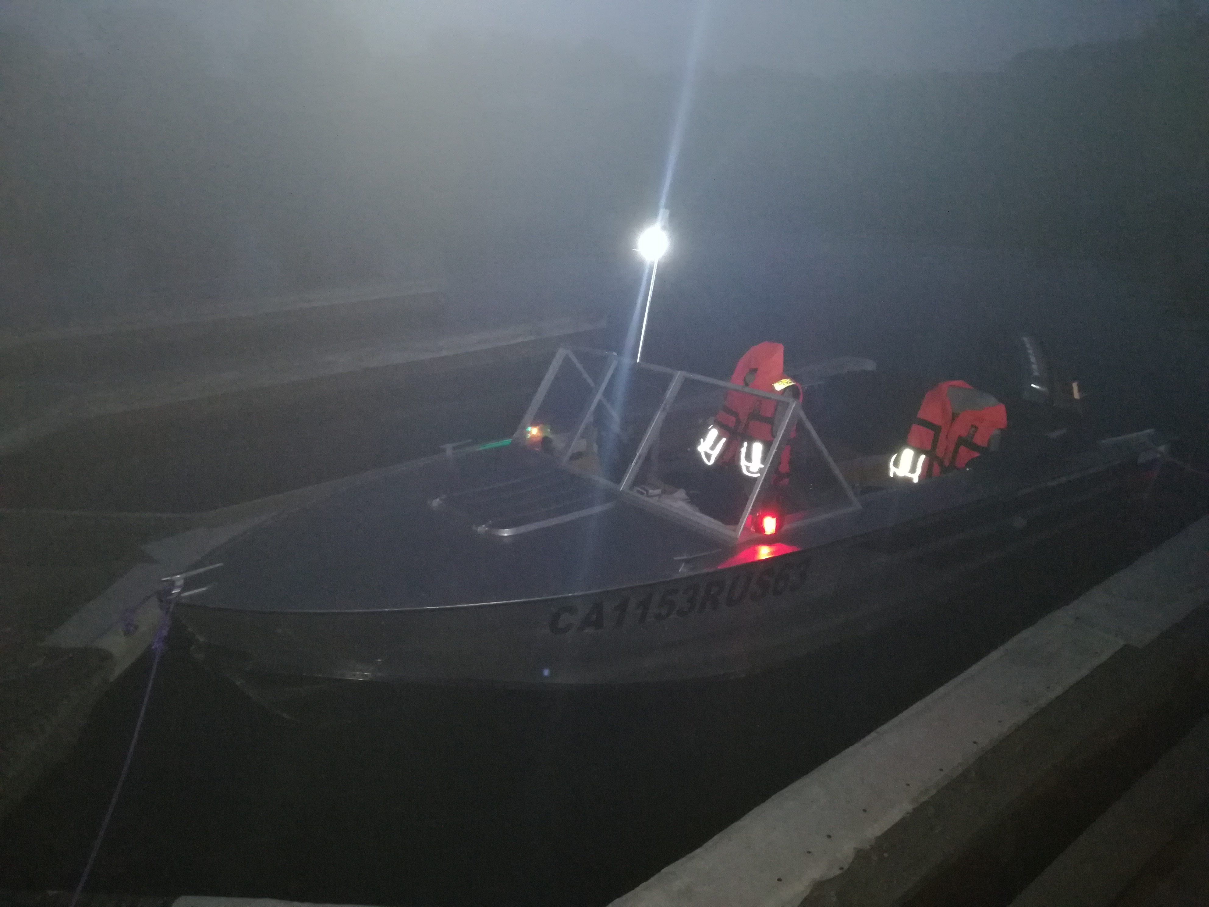

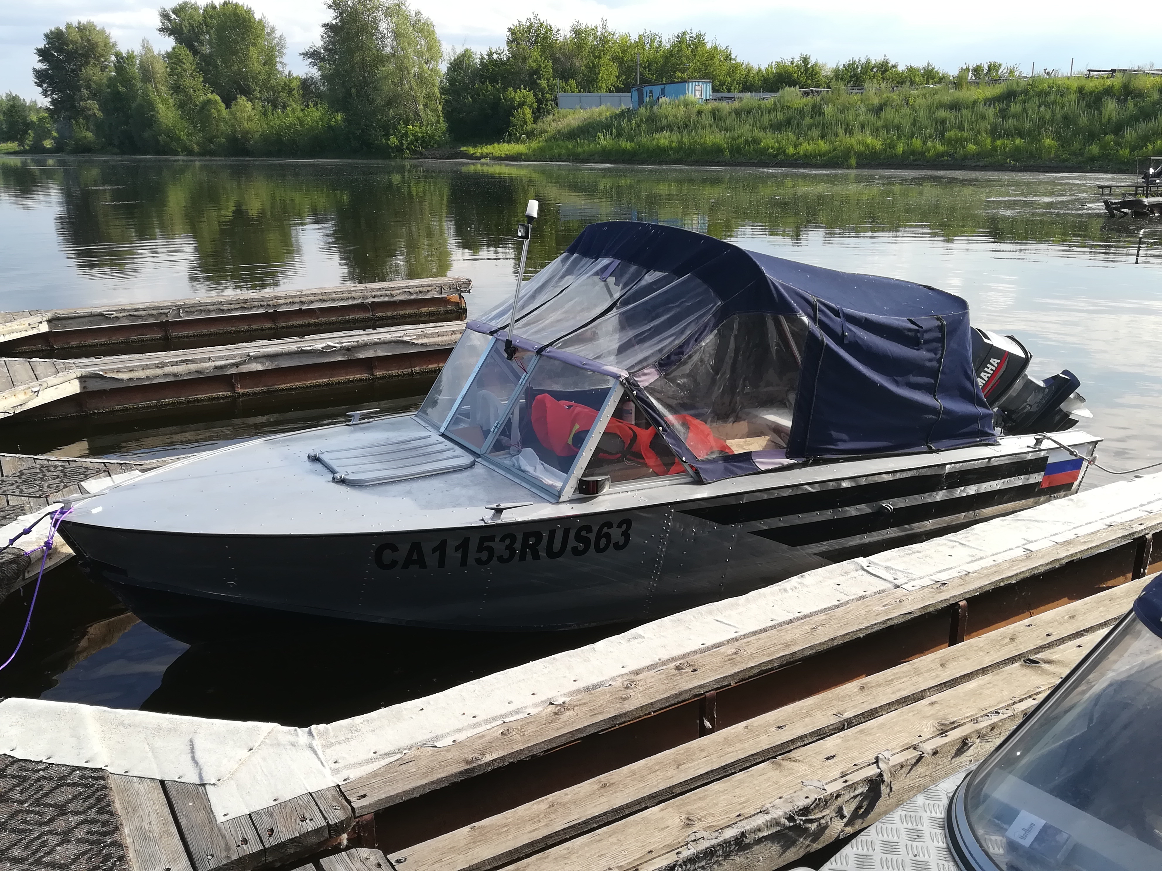

Всем привет. Давненько я не захаживал в дружный, теплый коллектив. Тем временем мой Прожик немного преобразился. Тема с пластиковой посудой (если кто помнит) не выгорела. Допилил лобовик с калиткой. Сделал рундуки с сидениями. Набил борта ЭППСи зашил сендвичем. Вроде уже сделано почти всё и стало скучно.

:D Чё тут не понятного?! Внизу по периметру пола уголок.На одну полку опирается пол к другой крепится борт. :jokingly::unknown: Вроде всё просто! Это не самое трудное в ремонте и обустройстве лодки.
Владимир здравствуйте! Если есть у Вас возможность-сфотографируйте(или поясните) как вы пускаете нижний уголок под бортовые зашивки на четвертом прогрессе(где загиб в сторону носа). Заранее благодарен.
9 554
4 758
Максим! К сожалению фото не нашёл. Попробую объяснить так.Уголокповорачивает примерно в районе первого шпангоута от переборки.Если делать ровный пол то по переборке крепится уголок и бортовой приходит к нему.
155840
ladugo
21.01.2018
244
99
Нижний Новгород
Ока-4
Sea-pro 25
Максим! К сожалению фото не нашёл. Попробую объяснить так.Уголокповорачивает примерно в районе первого шпангоута от переборки.Если делать ровный пол то по переборке крепится уголок и бортовой приходит к нему.Посмотреть вложение 155840
Я правильно понял, что по передней переборке клепается выше родного более длинный уголок и на него приходит боковой(изогнутый)?
9 554
4 758
Именно так!:yes:

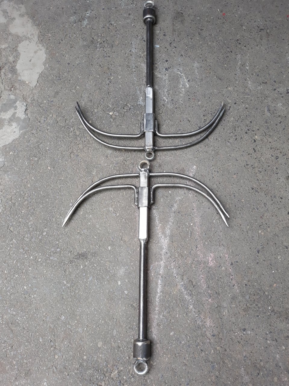

Хороши кошечки , главное технологичны . Люблю я нержавлючку в таких изделиях .

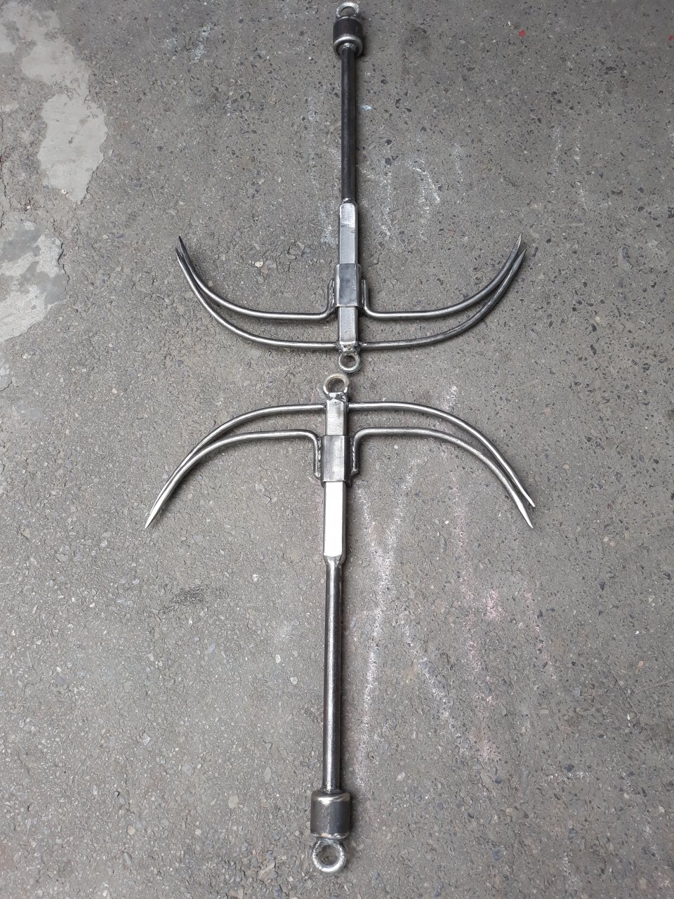

А в основной шток свинец заливал , или всеже где то прутки надыбал ?
На метало приёмке нашёл квадрат 50 на 50 и фрезернул под размер "ползуна".А вес вроде и так под лодку по "фэншую"! :good:
