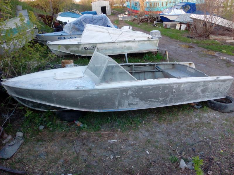

А я посадил помидоры в грунт. Поменял стартер на машине. Траву косил. Редиску ел. До лодки не дошло. Выбрал вагончик что бы поставить на базу. Но ещё не перевёз. Вернусь из командировки начну. Вот так.
Лодка на воде стоит. Придётся вытаскивать и днище чистить.

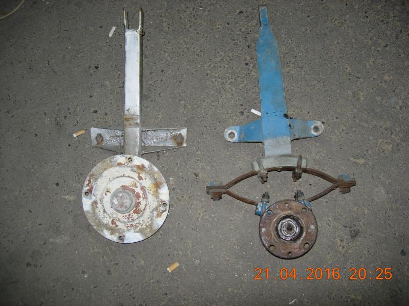

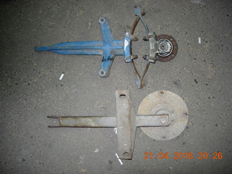

Парни срочный вопрос!!!! Водило и колеса от Прога 2, подходят к Прогу 4????
9 555
4 760
:( Нет просто на раз не подходят.
Андрей ГАВАНЬ
04.04.2016
268
17
Амур-3 (был), Прог 4 (был), Шторм есть
Яма 40 VEOS (был), Суза 115
В чем отличие, много гемора по подгонке? Посмотрел тему, похоже что колёса подходят, а водило только переделывать? Верно понял?
9 555
4 760
Ну носовой просто по размерам крепежа не подходит,а с колёсами щас померю и сфоткаю.
Андрей ГАВАНЬ
04.04.2016
268
17
Здесь тему про родные колёса покурил. Писали что от 4-ки ставили колёса на 2-ку без проблем встали.
9 555

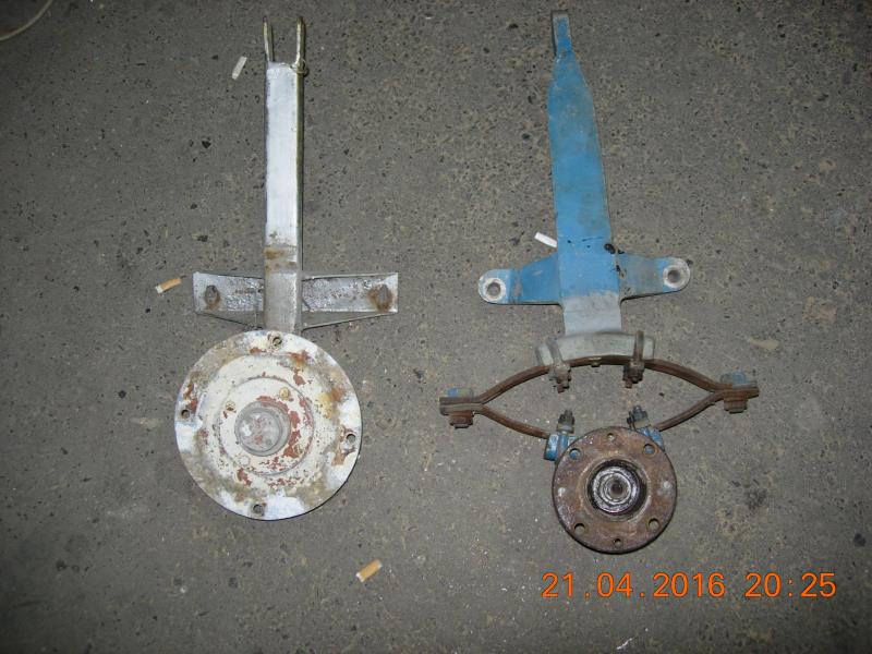

4 760
:) Ну вот смотри разницу! ;)
Андрей ГАВАНЬ
04.04.2016
268
17

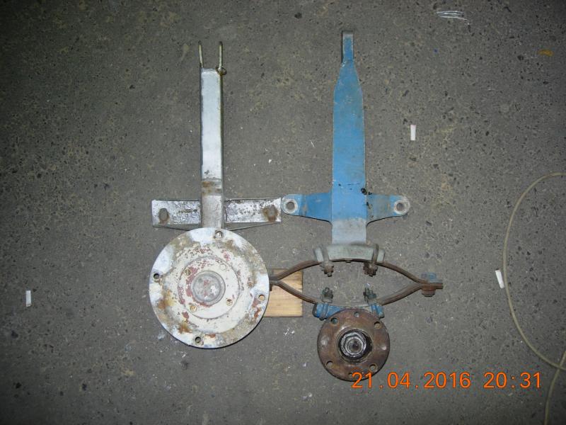

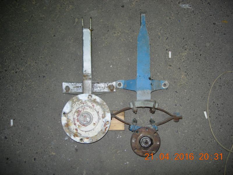

И ху из них ху? Я так понимаю расстояние между отверстиями нижними одинаковое? Верхнее крепление думаю тоже зафиксировать можно, мне на них только по стоянке катать до воды.
9 555

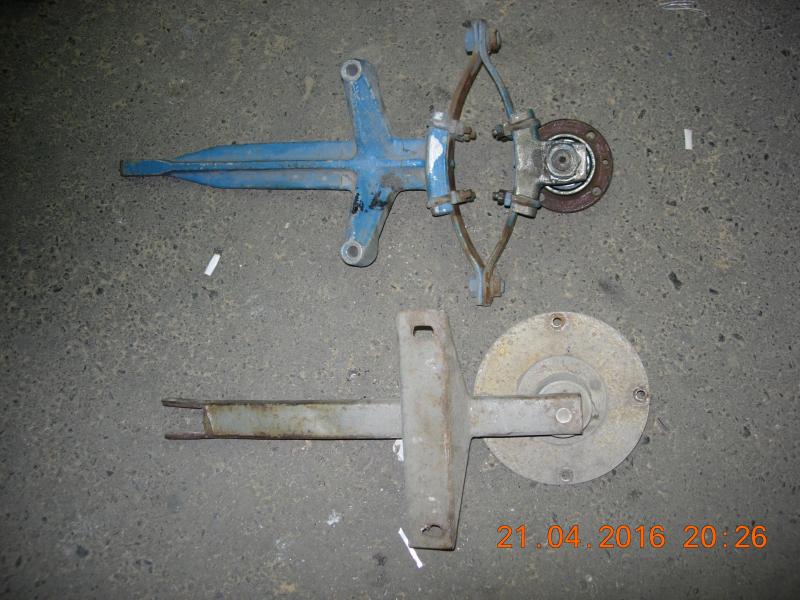

4 760
С рессорой и ступицей от ваза это от П-4 .НА ТРЕТЬЕМ ФОТО ВИДНО ЧТО ОТ ВТОРОГО ПРОГРЕССА СТОЙКА КОРОЧЕ!Если и получится притулить то ниже лодка будет примерно на 10 см.
Андрей ГАВАНЬ
04.04.2016
268
17
Смотрю на фото и ваще не пойму помоему симбиоз какой-то
9 555
4 760
От года выпуска и от завода изготовителя формы могли меняться.П-2 выпускали два завода Оренбург и Куйбышев.Вот тебе и симбиоз.
Андрей ГАВАНЬ
04.04.2016
268
17
Ясно. Тогда завтра заберу (цена для Самары) смех, 3 килорубля. Они мне нужны только спустиьь и поднять лодку с воды. Думаю хватит, если что поколдую с товарищем-самоделкиным.
9 555
4 760
Удачи!

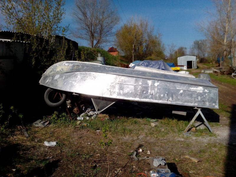

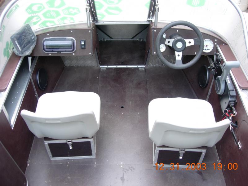

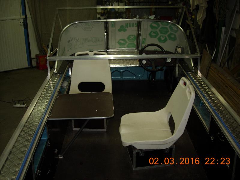

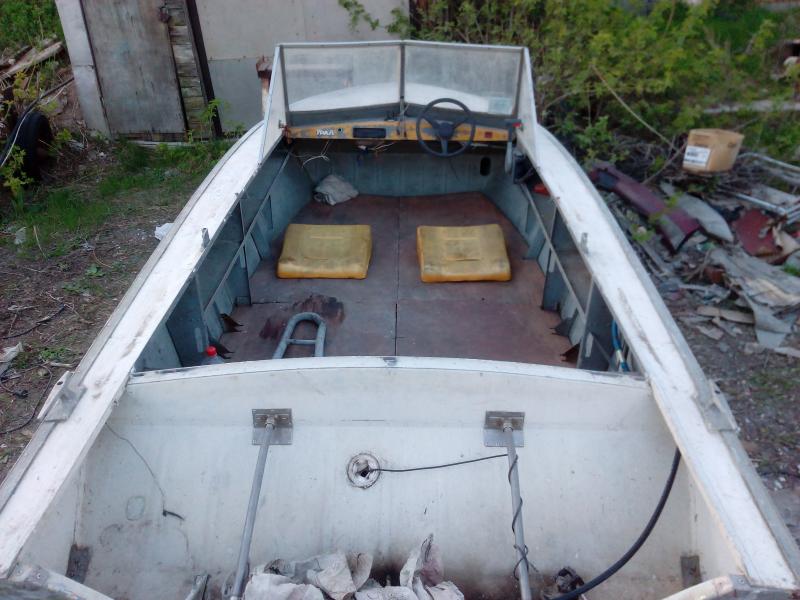

Сегодня ещё один день провёл на лодке. Ну и слоёв краски наложили на него за 41 год :D. Совдепия. Наконец лодка стоит как ей и положено. Осталась палуба и в покраску. Ну и малясь фото. Примерил наконец подушки от сидений. Места для прохода вполне достаточно. Пока думаю на что их крепить.
Блин никак не привыкну что хронология обратно загружается :grabli

Yamaha F-40 BETL
Ну ты Андрюха психанул что уже всю краску сдер :hahaha: И сколько времени ушло на снятие старой краски и каким способом снимал :)
Андрей ГАВАНЬ
04.04.2016
268
17
Илья, время поджимает. Если считать по дням, то 4 с половиной дня. Дно смывал Боди и щеткой. На бортах внизу были следы корозии, поэтому там прошёл УШМ с мягкой щёткой и дрелью с полимерной щеткой. Палубу буду Боди и УШМ с мягкой щёткой. Сегодня пробовал на сухую, пиииисдос ваще! :crazy: Ксате, если кто собирается чистить корпус, рекомендую насадки на дрель и УШМ полимерные. Тема :good:, корпус только матуют. Вещь, если потом нормально красить на эпоксидный грунт.

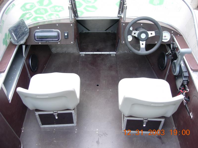

4 760
:) Молодец! Лови плюсик! :jokingly: Ну места в Проге под сиденья (если не с машины) всегда хватает.А на что ставить,ну вот вполне бюджетный вариант.И подставка и рундук для мелочи всякой.Если сделать герметично то и документы,и телефончик положить есть куда.И с друзьями по сто грамм за рыбалку на грудь принять!Так что дерзайте молодой человек,дерзайте :good:
Докер, за плюсик спасибо. Красяво! Но у мну, почти автомобильные. Ученицы, уж больно любят с комфортом кататься :D.

Парни подскажите чем зашить борта в кокпите можно? Нужно материал относительно прочный, лёгкий.
9 555
4 760
Относительно лёгкий и прочный алюкобон (ПАНЕЛИ фасадов домов из него) но не бюджетно.Влагостойкая фанера толщина от 4 мм Лист 125\2500 должно хватить.При закладке пеноплекса ,толщины и прочности достаточно.
Лыжник
01.08.2014
922
162
Ока-4
Suzuki DF30ATS
Я зашивал 4 мм ФСФ фанерой, покрытой в 2 слоя яхтным лаком. А листы 50 мм пеноплекса приклеивал к борту на монтажную пену. Фото тут: topic7690.html
