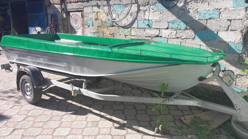

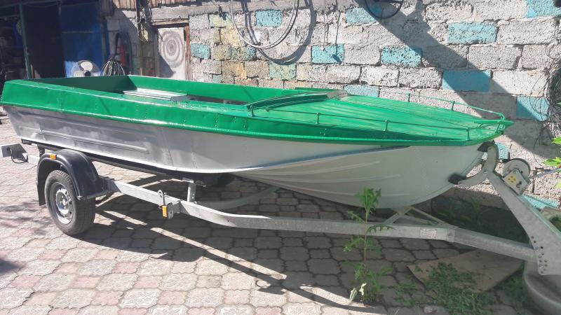

Я вожу вот на таком прицепе, лежит она на нем как раз, на фото видно что за прицепом остается только выносной транец.
Прицеп МЗСА 81771E.101 покупал я его за 53 тыс.
Размер 5476x1965x1163
Предельная длина судна 4750

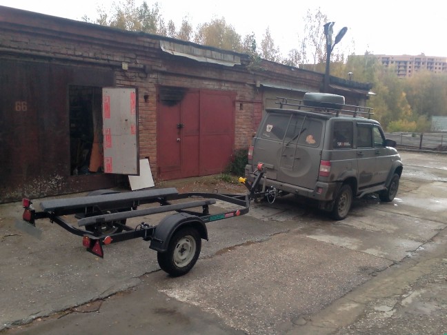

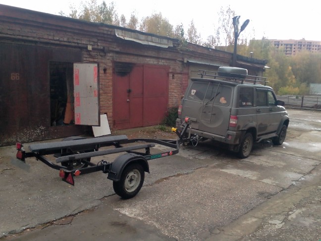

Сегодня примерил лодку :)
Регулировки лафета не достаточно, точнее его нет по высоте вообще. Нужно резать крепление и удлинять. Носовая часть лодки лежит на раме.
По ширине в аккурат по размеру лодки, пока не знаю хорошо или плохо это. Может переделаю ось по размерам колеи УЗика. Сделать легко, ступицы к оси крепятся через фланцы болтами.
Выглядит погруженная лодка на прицепи аккуратно.
Общее впечатление о прицепи:
*Сварен хорошо, стенка рамы 2мм(для себя бы делал с тройки)
*Рассматривать как законченный прицеп не стоит. Только как конструктор.
* Нет брызговиков
* Цена, хотя если брать с колесами, то будет не особо бюджетно. Мне обошелся в 33тыс без колес. В Тольятти
значительно дешевле.
* Не хватает подножек
Московские прицепы, то же смотрел. На мой взгляд те же яйца, только вид с боку. Единственное есть подвижка вверх и соответственно цена.
Зимой буду допиливать :lol:
Фотки позже сделаю

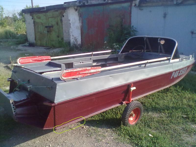

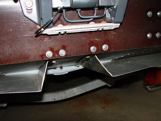

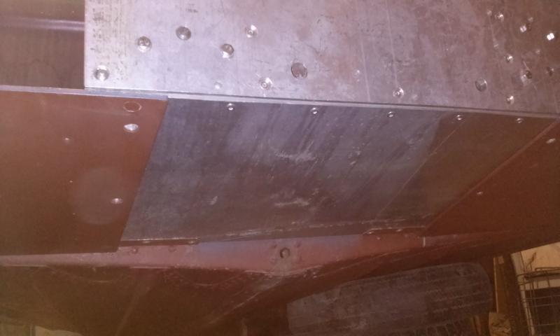

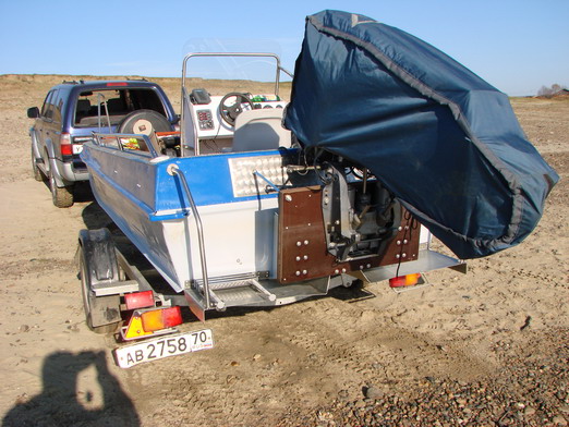

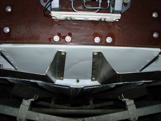

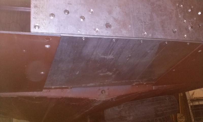

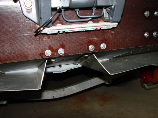

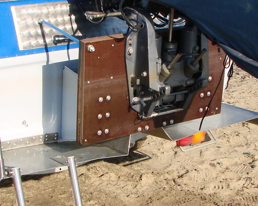

Александр, нашёл несколько фоток транцевых плит как продолжение днища, это фотки одной лодки. Хозяин писал, что помогали от дельфина, лодка не сваливалась с волны, и мягко садилась при резком сбросе газа, а так же такая конструкция позволила усилить выносной транец. Но при таком тоннеле между плитами, мотор был поднят на 4см. выше днища, пробовали ставить вровень, идут большие брызги от мотора. Вообще конструкция мне нравится.
911
Блин, вот честно... если количество материала позволяло сделать сплошное удлинение днища, нафига этот тоннель? :unknown: ... ИМХО одни проблемы и никакого плюса в нём :( ... Сама идея с удлинением то правильная и исполнение норм, но ...
з.ы. И хорошо б усилить(косынкой/нерж.трубкой к транцу) место второй петли откидного трапика :yes:
3 152
1 311
Дима привет. Тут Александр мне задавал вопрос по транцевым плитам, у меня на лодке наподобие этих сделано, только не в продолжение днищу, а они привязаны к выносному(фотку покажу), вот я ему и нашёл ещё вариант(если конечно надо?). Они на самом деле помогают(делал уже на второй лодке), выход на глисс легче(если сильно гружёный),от дельфина, и как писал автор: удобно по ним заходить в лодку. Эти фотки взяты с "мотолодки", владелец писал, что хорошо работают, правда эта тема давнишняя. Вот ещё одна фотка, уже более информативная, видны поручни привязанные к плитам, да и сделаны они из нерж.3ки, так что конструкция крепкая.
