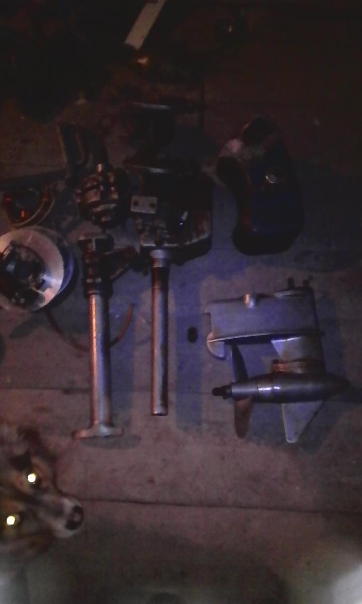

Решил поднять тему, и вот по какому поводу... Раскидал и произвел наконец дефектовку всех деталей головы от ЛМ-1 любезно предоставленной в мое распоряжение Андреем chebarik. Была задумка сварганить калоризаторный двигатель на основе этой головы, но состояние коленвала не сильно позволяет долго эксплуатировать двигатель в таком режиме, и еще проблема раздельной смазки усложняет сильно проект. Поэтому решено катать чугуняку с родным карбом в практически аутентичном режиме за исключением зажигания и маховика. К сожалению ни того, ни другого не было, и как раз такие мелочи меня не останавливают. Принято решение из какого-нибудь хорошего шкива и, из проточенного маховика от бензопилы "Дружба" с переходной ступицей сделать сборный маховик. Магнето от бензопилы, и самопальное основание магнето на подшипнике. Шкивы будут сменные с разной массой для изменения момента инерции маховика, и соответственно можно будет подобрать как самый тихий по вибрации вариант, так и самый оборотистый вариант чтобы старичок мог пободрее толкать лодку. С начала декабря начну собирать двигатель, а пока все отмокает, поршень готовится под нанесение Моликота, в ВГШ подбирается бронзовая втулка, а также подыскивается нормальный подшипник на верхнюю цапфу коленвала. Подшипники в магазинах - паль, а ставить якобы SKF за килорубль религия что-то не позволяет.

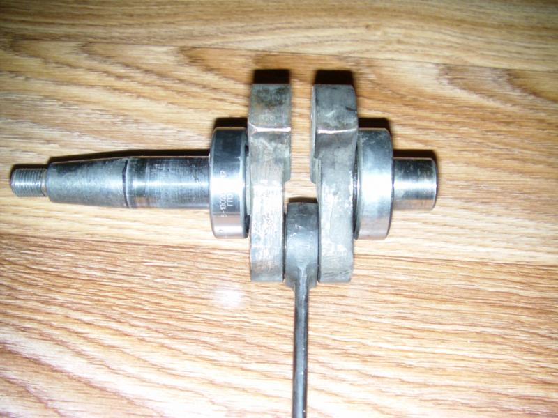

Наконец нашел относительно нормальный подшипник и втулку подобрал. В магазинах сплошное палево продают китайское и индийское типа UMB и DPI. Это настолько игрушечные подшипники что зачастую обоймы и шарики не каленые имеют. Маркировка на боровой поверхности обоймы легко стирающейся краской. Нашел отечественные подшипники (может и китай промаркированный здесь, а может с шариками китайскими) с лазерной гравировкой названия на обойме , ну и обоймы надфилем в легкую не царапаются. Еще равномерное вращение и отсутствие люфта также сказали в его пользу. Уже одел и собрал картер. Фото с подшипником прикладываю.

Я люблю делать не спеша, но качественно с качественными запчастями. Подшипники удалось найти приемлемые только в соседнем городе. Колено отскреб и отмыл от нагара, подшипник посадил. Нижний был еще советский подшипник, и абсолютно сохранившийся не имеющий ни заедаений, ни люфтов, ни даже шума какого-нибудь. После аккуратно собрал без всяких нажимов или ударов с простым разогревом половинок картера и опусканием в одну колена и после одеванием другой. Вал легко крутится после сборки. Половинки картера грел где-то до 120 градусов, проверяя как шипит смоченным пальцем :)

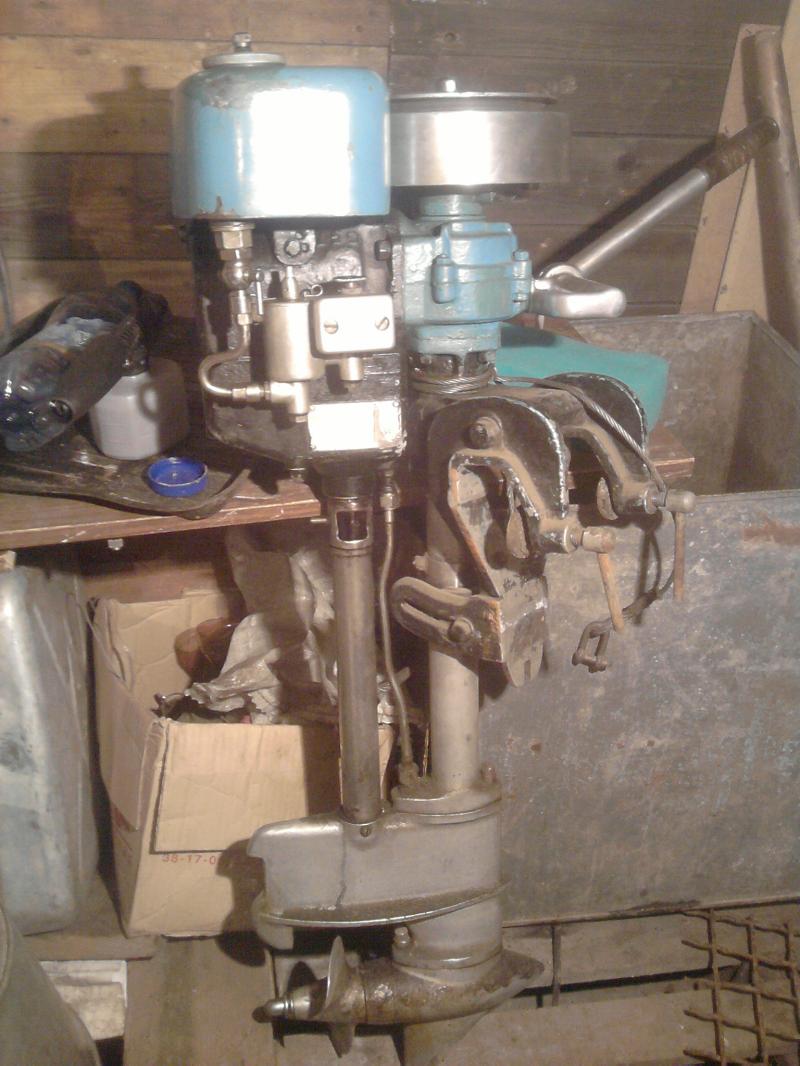

В теме оживление с приходом весны :) Я тут наконец собрал движок. Ждал долго отправленных почтой хороших алмазных хонинговальных брусков. У цилиндра на удивление практически не было выработки, но сеточку для удержания масла и соответственно уменьшения трения сделал. С зажиганием пока еще колдую. Редуктор планирую отливать похожий на ветерковский с шестернями соответственно от Ветерка.

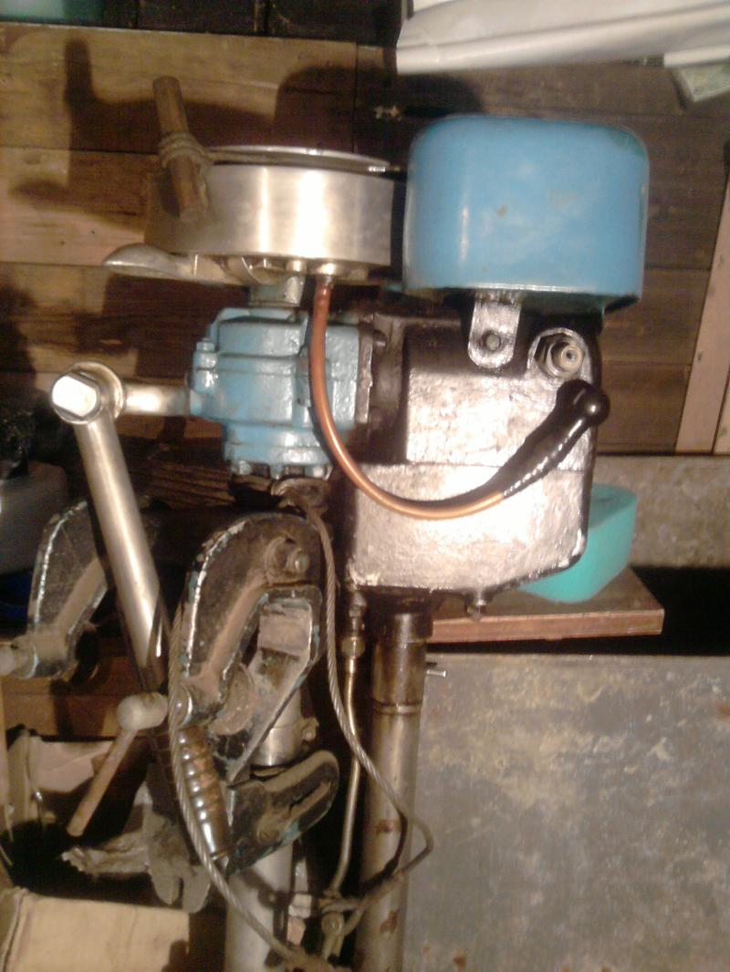

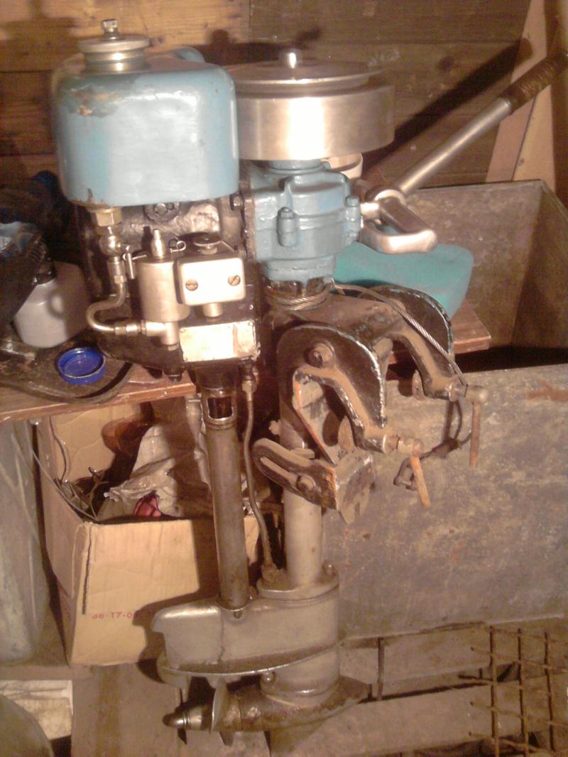

вот то же похвастаться.

905
Красавчик :good:

Аутентичность практически 100%. Что-то свое в крышке бака и крышке карба. Хотя, может это движок Пермский, а у людей по большей части Куйбышевские.
