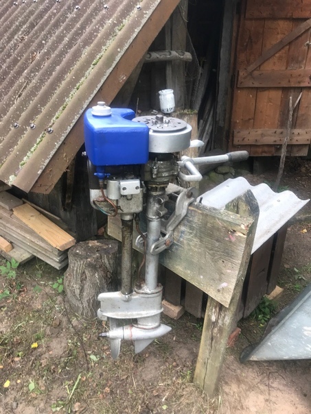

Андрей, а просвети невежду, Салют какую нибудь ценность имеет? Со слов, рабочий был, просто дедушка по возрасту теперь только с берега рыбалит
У нас он в раза два дороже "Стрелы" , продают 1500-2000 гривен.
4 198
В деньгах, в таком состоянии, тысячи две-три при удачном раскладе. В эксплуатации, пожалуй, самый мозго_ебистый мотор в СССР, а возможно и в мире. Почитай ветки.

Спасибо, другу подскажу, пусть просвещается

Никому Салют не советую. Как его не делай и не улучшай, а через несколько часов наработки мозг имеет как стоковый. ЛМ-1 все-таки продуманный мотор, который без инструкции перебирается, да и надежность его отменная. На нем не страшно на 15-20 км уйти по реке и вернуться, а на Салюте на другой берег переплыть и назад 1 км может быть лотереей.
Георг Ом
01.07.2016
5 924
1 878
Богородск
Ога. На него цепляют голову от мотокосы и он получается компактный, лёгкий , экономный и весьма надёжный.
Редуктор у Салюта хлипенький. Более 2 коней его быстро убивают. Завод-производитель в начале 2000-х на базе ноги своего Салюта делал мотор Нара-4 кажется. Там голова была от китайского триммера. Редукторы очень быстро умирали. После кризиса совсем перестали что-либо выпускать.

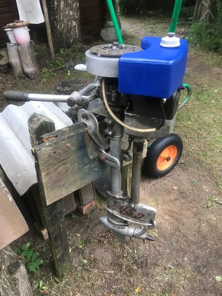

Я так и не отчитался о своем ЛМ-1. Оказалось, что у меня мертвый маховик. Благодаря маховику, который любезно предоставил chebarik, мотор удалось завести практически сразу с родным зажиганием. Должен сказать, что работает он просто прекрасно. При первом выходе потек бак. Его отпескоструил, заварил и покрасил. Теперь мотор висит в моем импровизированном музее в отделе "завел-поехал".

Раздобыл ЛМ-1. Без шильды, клапан на пробке бачка самопальный, трубка охлаждения стальная погнута. Один из башмаков маховика магнитит слабо. Порадовало основание магнето - плотная посадка без люфтов, не сравнить с Ветерками и Стрелами . Завелся с полоборота. Удивительно.

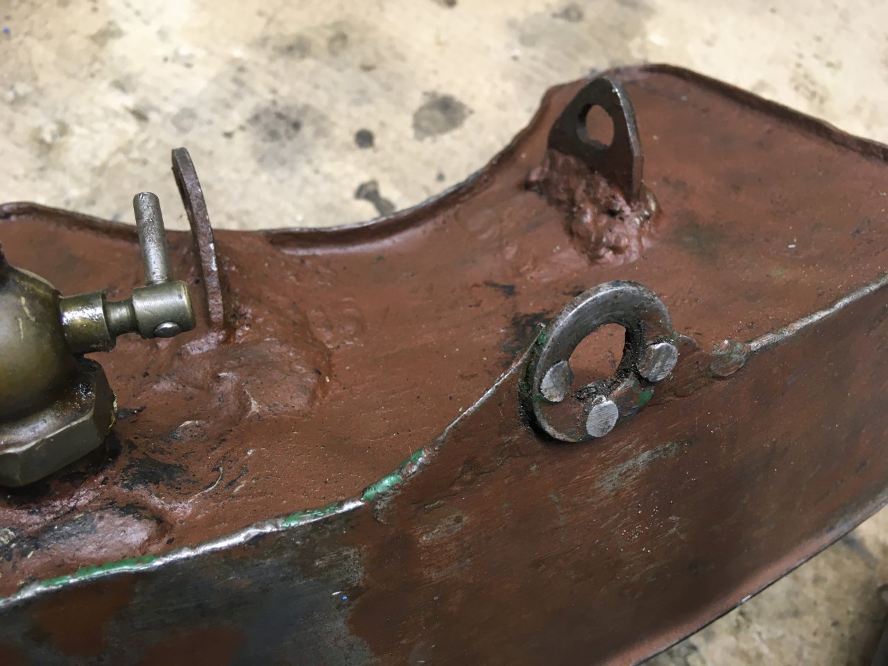

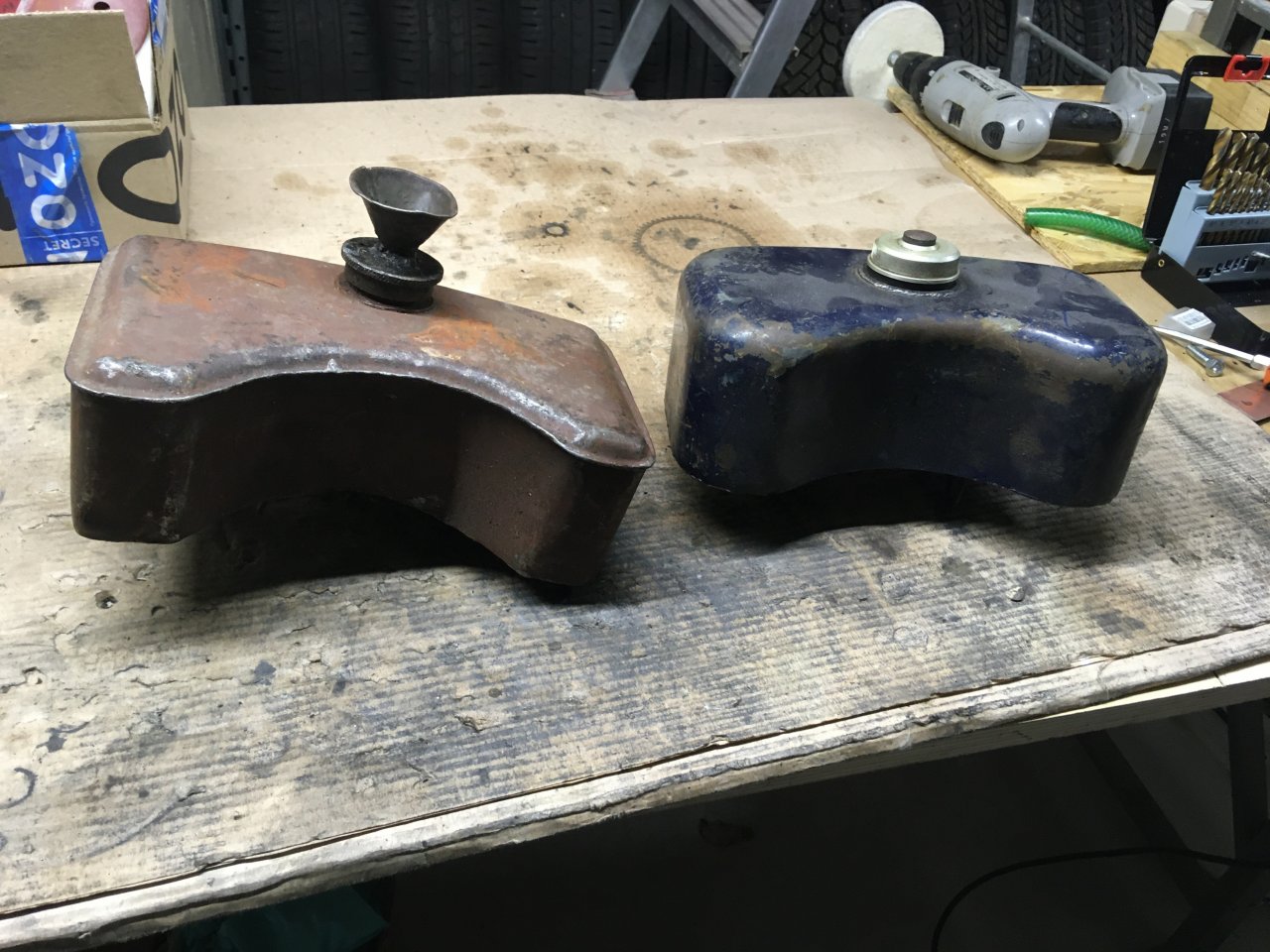

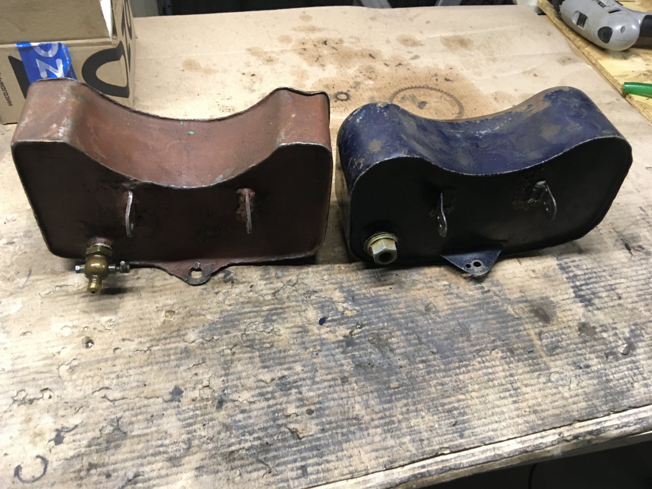

Не и прошло и пары лет, собираю я мотор))) Есть несколько бачков. Штуки три обычные, как синий и один вот такой коричневый. И вот терзают меня сомнения, от ЛМ ли он??? Резьба крышки отличается, «уши» и фланец краника припаяны. Причём, судя по всему, изначально медью, потом опаивали оловом. Вопрос, восстанавливать коричневый или поставить синий и не выёживаться??

Андрей, я бы восстановил коричневый, он явно старше, смотреться будет эффектнее.
Давленые уже не то.
2 113
Давленые уже не то.
Поддержу, для "музея" лучше коричневый, если для эксплуатации, то синий.
Верхние грани на коричневом "травмоопасны" кмк.

У меня также коричневый паяный латунью и выглаженный оловом стоит на рабочем моторе. Тоже отличается от зеленого бачка на втором моторе размерами, но сверху нет такого шва. Мне кажется синий поставить если будешь катать мотор, а не на стену повесишь.

Коричневый от 2К175, стыдно не знать маэстро)))))) Тот же ЛМ, но более древний, и одновременно невероятно редкий.

Я видел живьем и на фотках 2К175. Бак не такой. Он просто больше чем у ЛМ-1 размером, но нет такого шва вверху. У самого на ЛМ-1 стоит коричневый бак с паяным фланцем под кран и также небрежно паяными ушами. Он чуть больше зеленого бачка от второго ЛМа. В свое время у людей по несколько штук, бывало скапливалось , и баки, маховики и редукторы переставлялись туда-сюда.

Ладно, будем считать что Спортист действительно доказал что бак с завальцовкой от 2К175. Он для меня авторитетный любитель старины.

Вот она проблема стариков, верим только авторитетам))))) Это я про Георга. Честно признаюсь не видал 2к175, хотелось бы живьем пощупать)
Могу бачок прислать пощупать на день-другой. Пока не покрасил.
