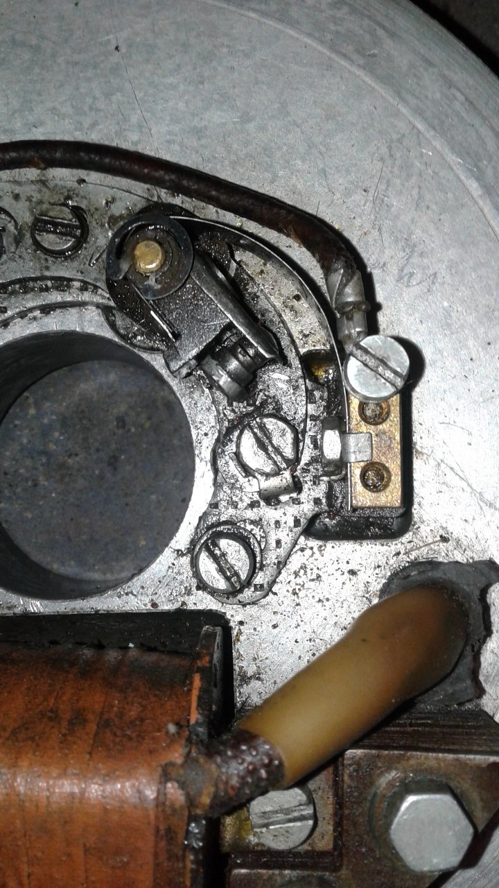

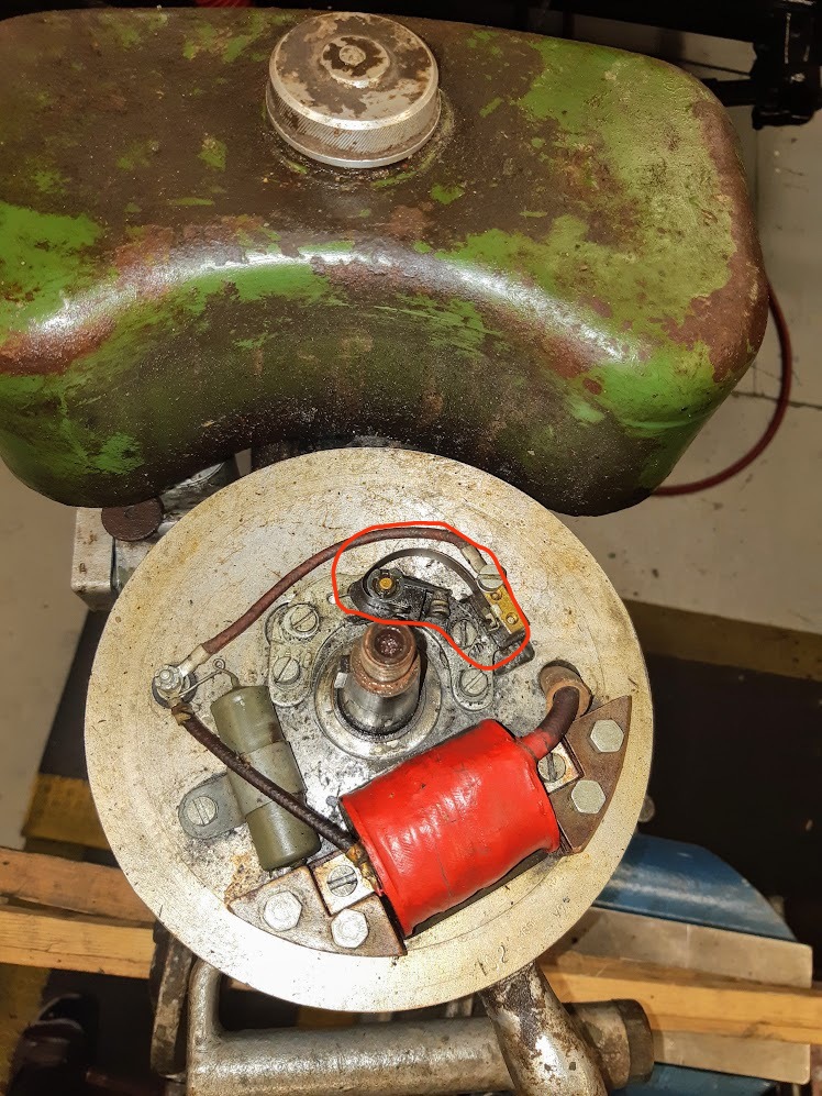

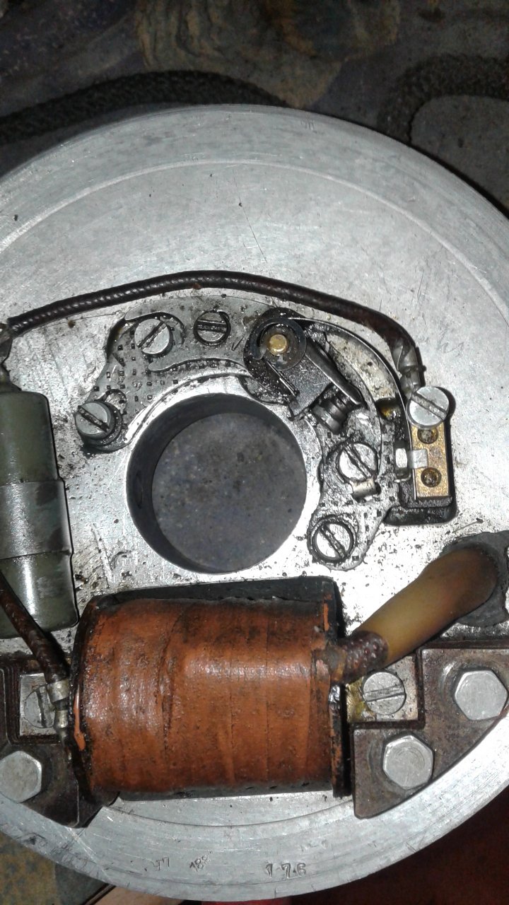

Добрый день.
Ни у кого не завалялось запчастей для зажигания ЛМ-1, интересует часть обведеная на фото
257850
Медвежуть
28.06.2019
16
Ярославль
Орион 15, Язь
Стрела 5, ЛМ-1
Если нужен только подвижный контакт-то он подходит от магнето тракторного пускача, контактного зажигания бензопилы Дружба, трамблера от Волги илиУАЗа. А так у меня есть лишнее рабочее зажигание в сборе с тарелкой. Могу подарить.
