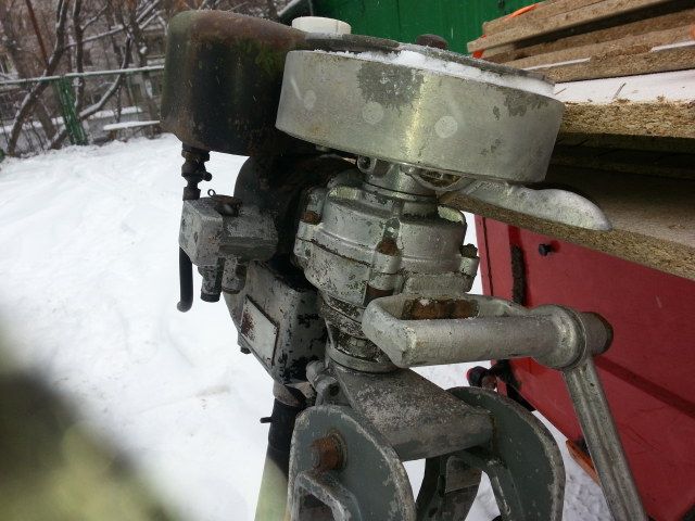

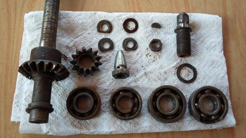

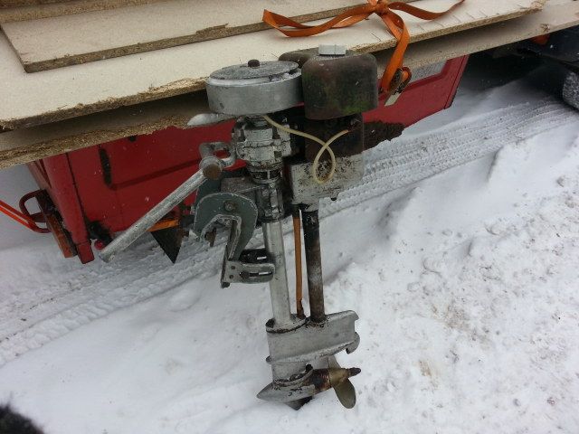

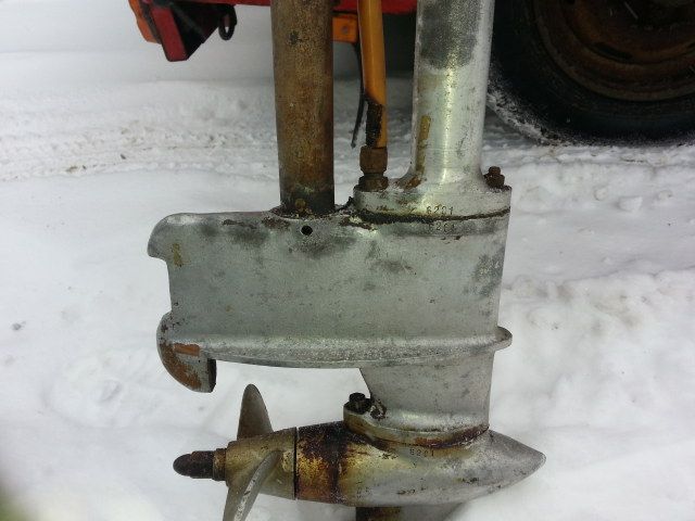

Приобрел по случаю ЛМ-1. Комплектный. Судя по бачку, из первых. Все, вроде, в порядке, но в редукторе "Сталинград". Да оно и понятно, кто же будет в нем солидол каждые десять часов менять с полной разборкой. Все чиниться. Только вот что с шестернями делать? Можно и так собрать и даже потом завести и проехать, но хочется мотор по честному отреставрировать. Можно отдать редуктор спецу и попросить выполнить копии, но за эти деньги можно самолет купить. Пытаться пару подобрать от Ветра, например, тоже из области фантастики. Посоветуйте, что лучше предпринять.

Сложно судить о размерах шестерен по картинке,может быть подойдет по размеру что то из диференциалов легковых авто
http://www.avtoall.ru/remkomplekt_vaz_2 ... os-012747/
4 200
Пока все происходит по простому сценарию. Заехал старинный приятель из соседней деревни, попросил не париться, сгреб в карман шестеренки и штуцер и уехал на своем снежике. Говорит, через некоторое время получу все свежевыточеное. Посмотрим.

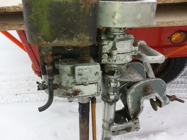

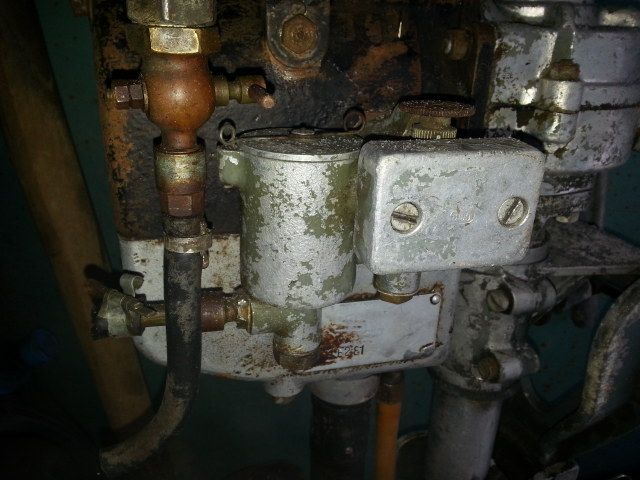

Ну да. Я фото бачка стрелы в теме наклеек выложил. Хочу поиметь мнение профессионала :) Мотор (Стрелу) пока не крашу, сначала протестирую, потом подразберу и покрашу. У ранних ЛМ-1, насколько я понял, черные бачок и рубашка цилиндра, остальное голый люминтий.

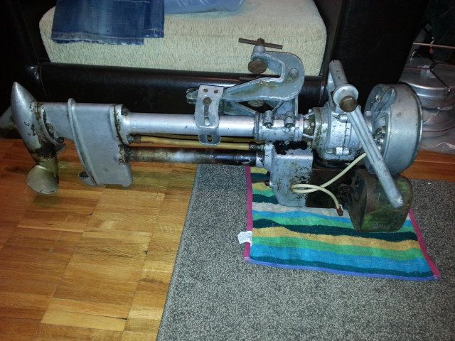

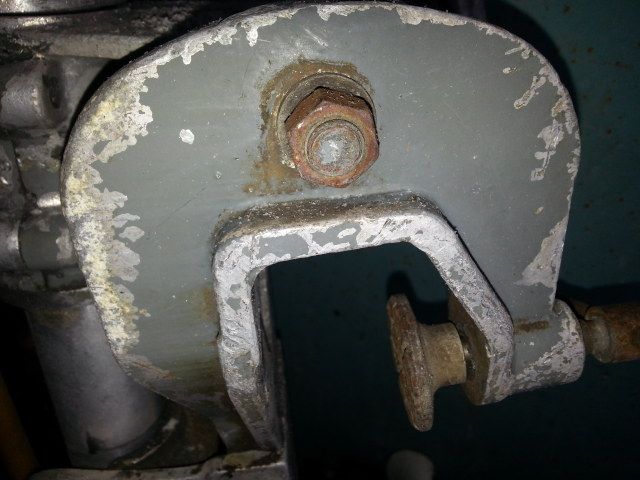

Ну, акромя редуктора, мой даже посохранней будет. Краска серая на моем тоже есть, но только на струбцине. На самом моторе, похоже и не было. Могу и этот аппарат усыновить, но за приемлемые деньги. Или просто усыновить :)

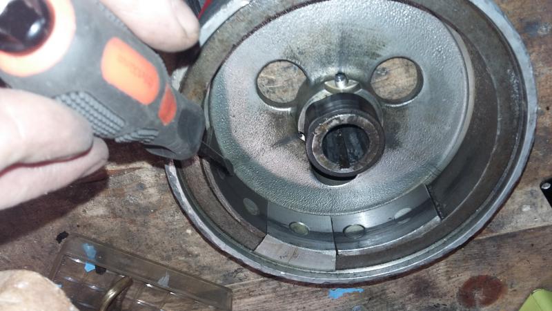

Разобрал голову ЛМ. Перед тем, как снять махових, пошморгал, искры нет, хотя зазор нормальный. Снял маховик и понял, что магнитам, похоже, кирдык. На один шаебочка шестерка еще как-то примагничивается, другой мертвый вообще. Что мне с этим делать? Теоретически знаю, что можно провод на магнит намотать и под ток. Практически не пробовал. Насколько я понимаю, снимать магниты придется по любому. Они приклепаны насквозь к маховик до проточки. А в остальном моторчик вполне живой. Редуктор собрал.
