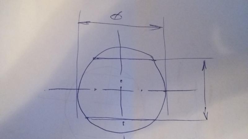

Коллеги! Мотора под рукой нет, нужен диаметр гайки маховика и расстояние между плоскостями лысок! Померьте, пож!
лыски под ключ на 19.Диаметр не мерил.У меня неприятность вышла.Отошел в Ладоге км на 8-10.Началось сильное волнение.А мотор заводиться отказался.Было неприятно.Действительно,лучше ему висеть на стенке.Буду искать для рыбалки что-то бюджетное на 5 сил.Главное-не чина и не ссср.
4 199
Wladyslaw сказал(а):
Да, ключ на 19. Я диаметр хочу, чтобы головку на эту гайку выточить. После сборки шуриком заводить.
