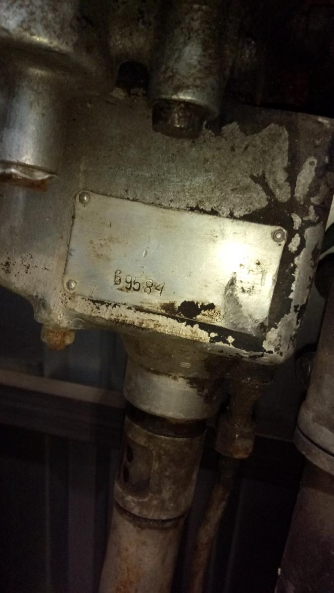

ЛМ-1
Кто знает как узнать год выпуска по номеру?
Георг Ом
01.07.2016
6 004
1 954
Богородск
По этим номерам год малореально узнать. Три завода одновременно их делали, если не четыре. По первой цифре завод кажется только можно определить. 6 - Куйбышев. 5 и 4 - что-то Пермь, а что-то подмосковное или Ульяновск.

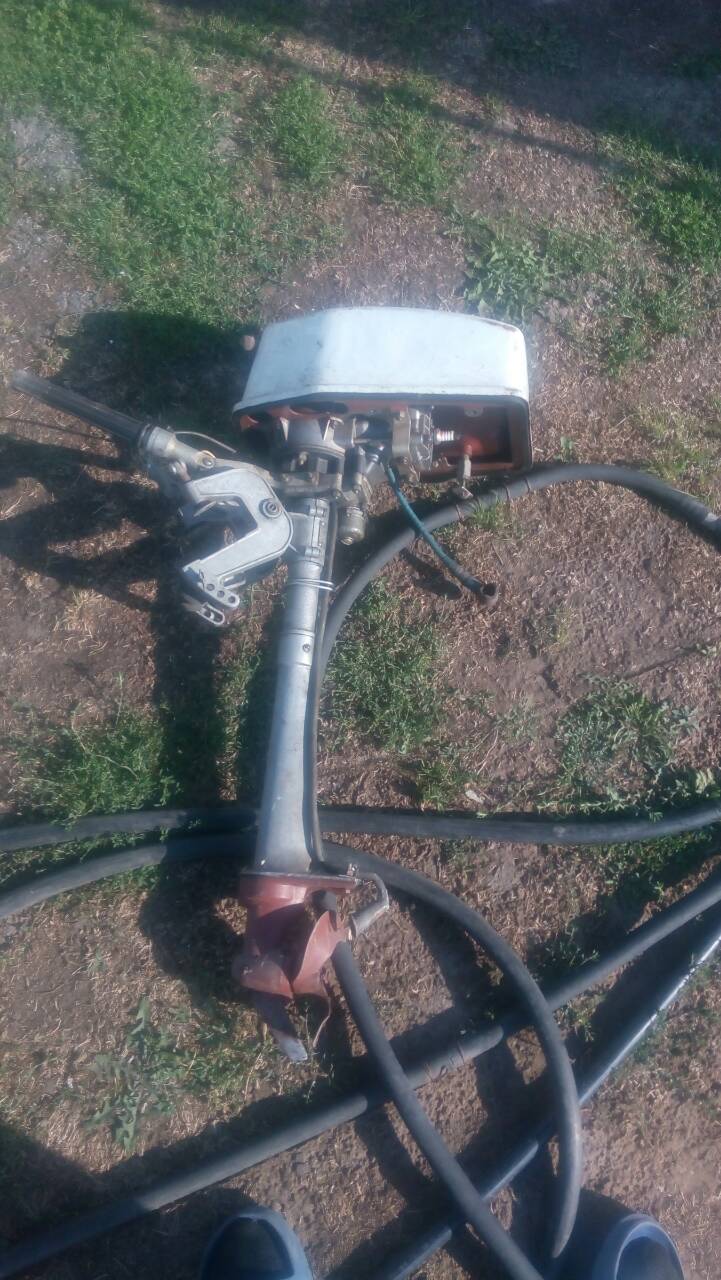

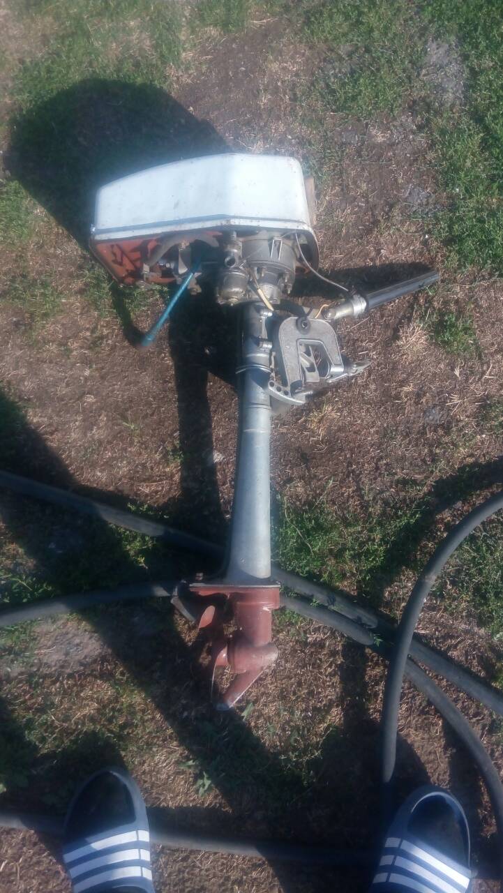

Алексей 63
.бриг балтик пвх
Достопочтеннейшие мужи, прошу пардону за вмешательство в Ваши изысканные речи:oops:, но не будете так любезны подсказать, это Стрела или ЛМ(лежало летом у друга)? С уважением с Жигулевских гор:snimau shlyapu:
4 200
