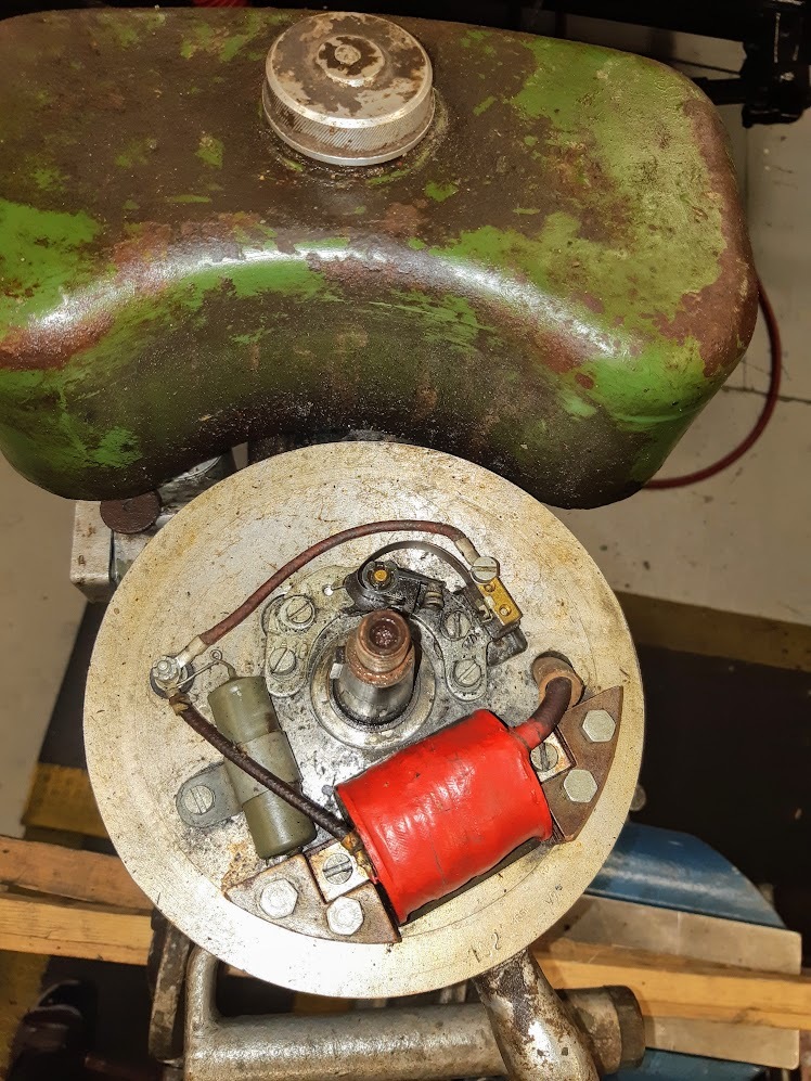

Этит мотор ко мне из Волочка приехал. У него из особенностей ещё в редукторе бронзовая резьбовая втулка под набивное уплотнение гребного вала. Может, самоделка?

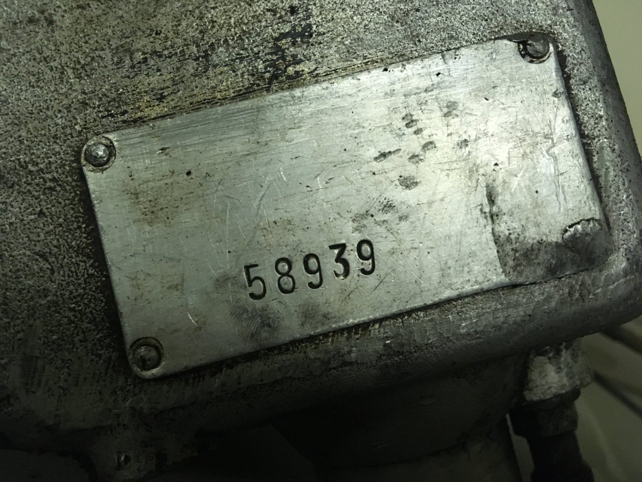

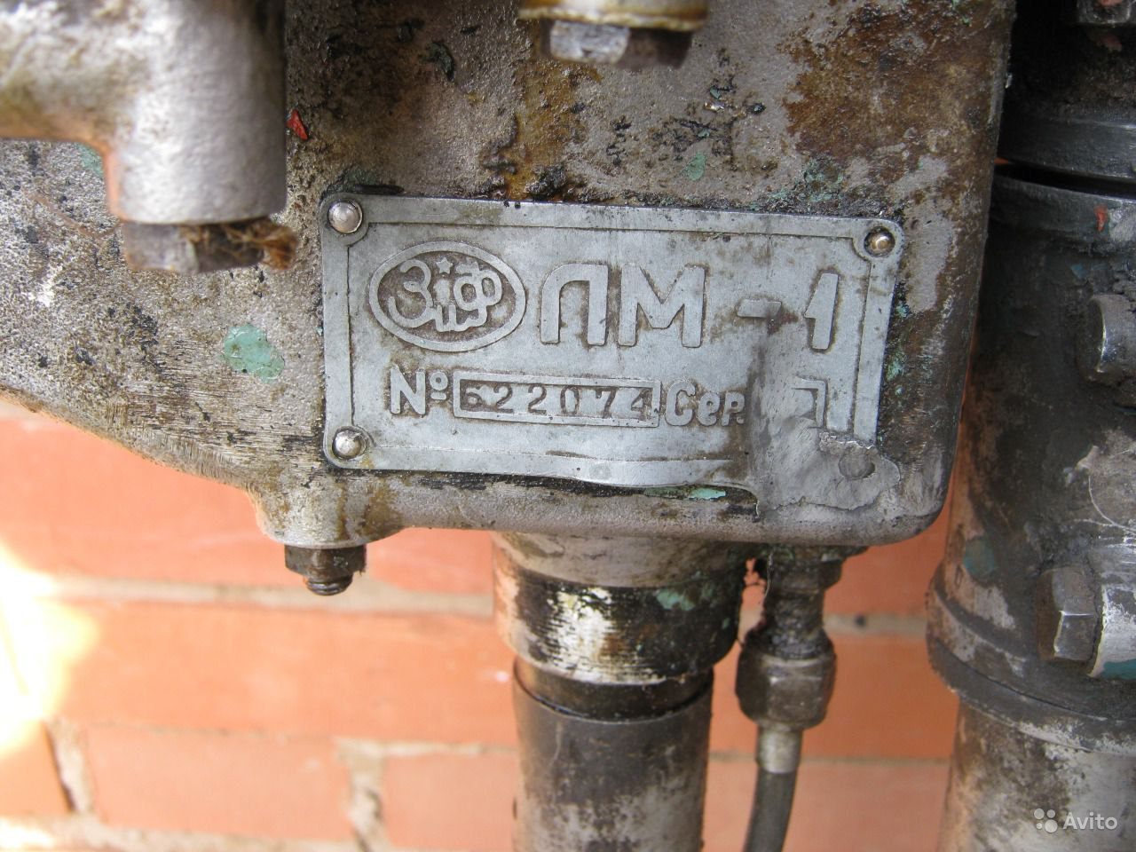

У меня тоже бронзовая втулка. Я даже описывал это ранее. Только у меня точно ЛМ-1. Видимо у нас с тобой эти моторы одного завода, но этот завод точно не ЗИФ. У тех шильдики немного другого размера и надписи должны быть рельефные. Вот так
169902
4 199

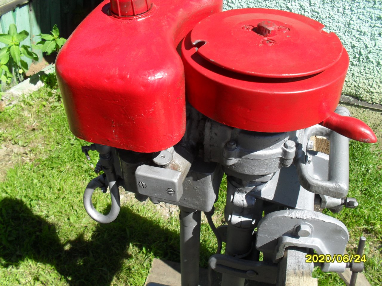

Вот такая шильда на моторе, которым я сейчас занялся. Втрой на даче, третий раздал по запчастям

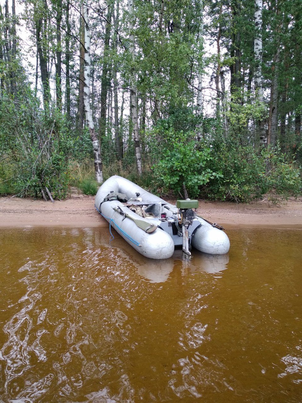

Тему читаю уже давно но пишу первый раз. С ЛМом я уже второй сезон . Мотор мне очень нравится . Первый сезон я к нему присматривался . А в прошлом уже стал полностью в нем уверен. Самый большой суточный пробег на моторе 31 км по Вуоксе. Мне кажется ,что его эксплуатацию я постиг. Уверен в нем . Хотел прикрепить видео в работе , но оказывается сюда не все можно поставить . Тогда попозже .

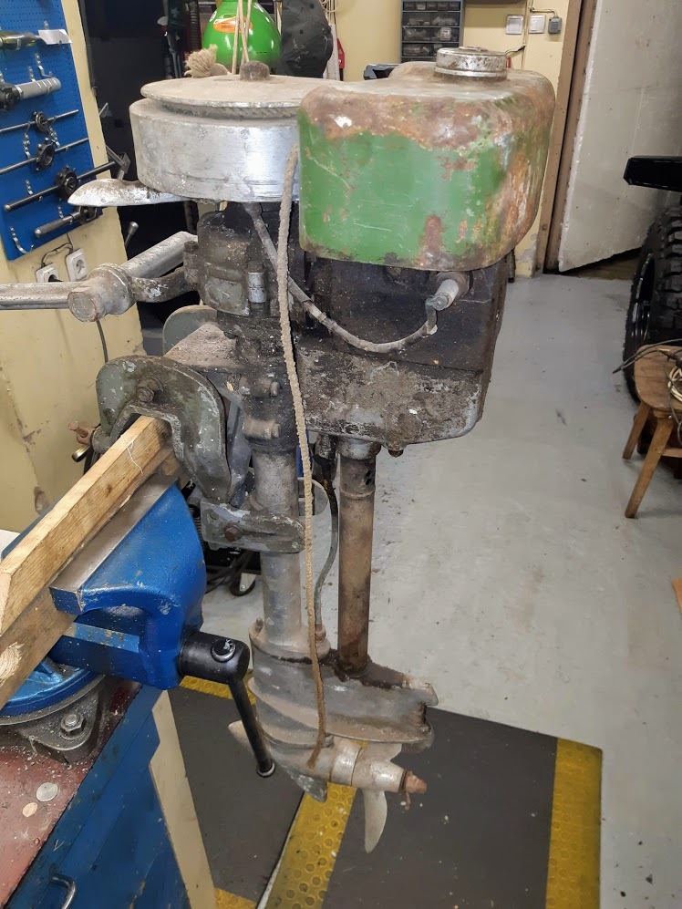

Итак,поршневую собрал "как было"-даже в инструкции к мотору не написано,как должны стоять кольца. Мотор в целом в хорошем состоянии-колено без люфта,поршневая не сношена. Маховик 49 года-на удивление не размагничен-спокоино ключ 8на10 удерживает. Редуктор без коррозии. А вот бак сохранился плохо-дно заварил,пробки нет-поставил от канистры. Удивила катушка магнето-провод не сменный от слова совсем(на Стреле он легко меняется с помощью паяльника). Так что изолента рулит.... Запускается с полоборота.сейчас поеду испытаю.)))182174182175182176182177

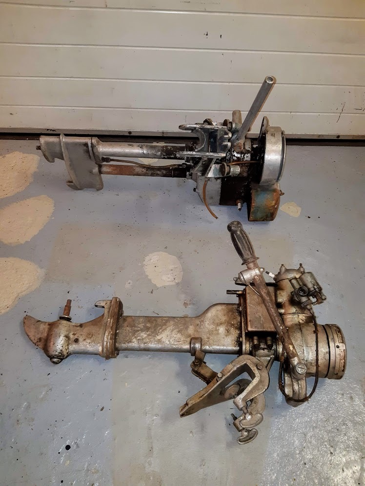

Наконец-то Андрей добрался до моторов и сравнил. Цилиндр весит на 1,1 кг легче чем у ЛМ-1, а глушитель на 850 грамм. При этом на фланце впуска отверстие больше и канал впускной большего сечения, на выпуске перемычки между окнами уже и ровнее. Подозреваю что и перепускные также. Еще перепускной канал без ступеньки со стороны картера. Развертки цилиндров ждем позже. Может быть Андрей сам позже выложит все фотки и развертки.
Кирюха
01.03.2013
1 212
257
Кирилл
Ну вот, докопались до истины, теперь ждем развертку а там будем пилить)))
