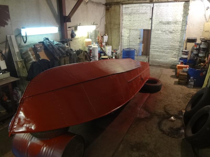

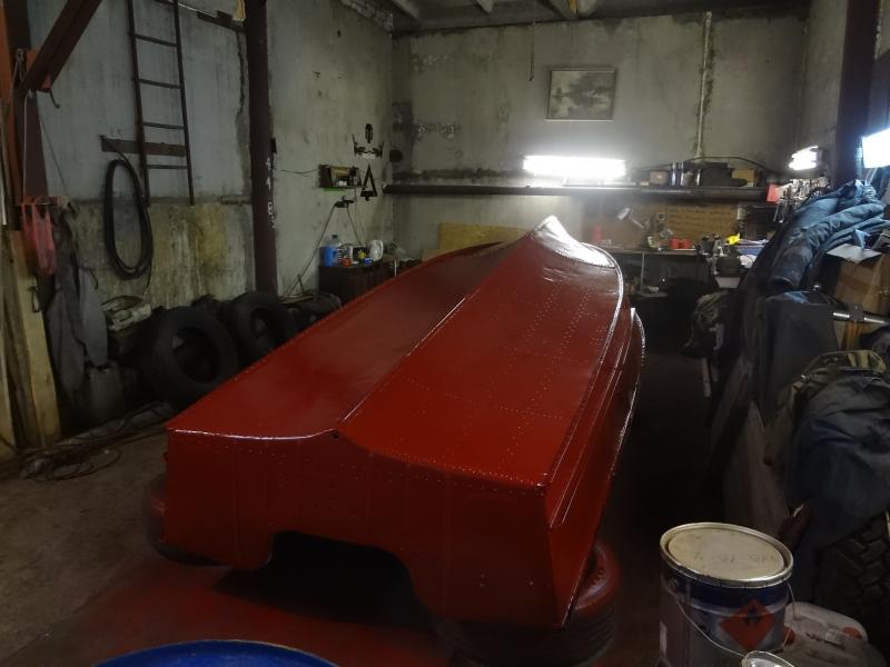

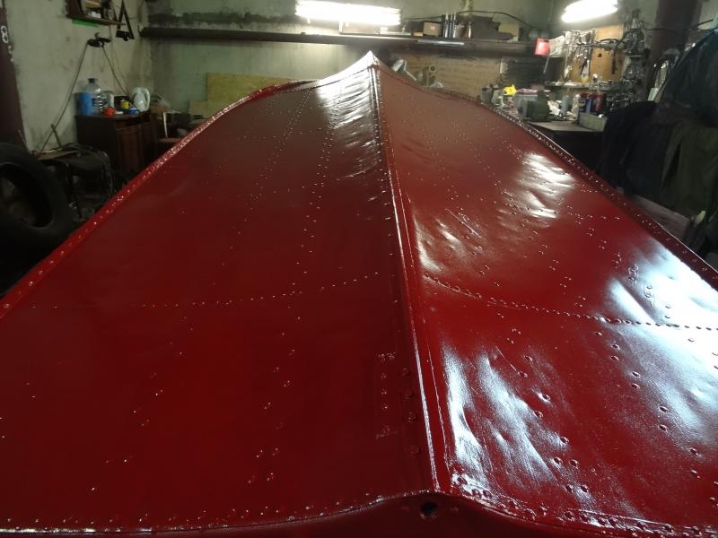

Вот лодочка и огрунтована. Теперь пару суток сохнет и финиш №1 - основной цвет буду класть. (перед огрунтовкой нежно сбрызнул ВЛ-кой, хотя до сих пор уверен, что это лишнее).
9 555
4 762
Стесняюсь спросить ;Ч то за грунт такой?
Карамазов
26.01.2015
926
78
г. Череповец
Suzuki DT30RS, Yamaxa-4
Грунтовка эпоксидная Hempel Hempadur Mastic 4588, в гараже сейчас около 5 выше нуля, сохнет не быстро.

Володь, толще - это когда сдуру превышаешь слой, который забит производителем, тут всё ровно, сегодня промерил по корпусу - 100-110 мкн. По адгезии - не смеши, полиуретан по эпоксиду даёт такую адгезию, что не быстро и стальной колотой дробью снимешь (проверено). А лучше чем автомаляр мне не сделать - он с кружки дует, слоем тонким, а я с аппарата безвоздушки, иначе не покрасить, соотношение "давление - сопло" не позволит.
А по защите киля вроде нашёл краску.
