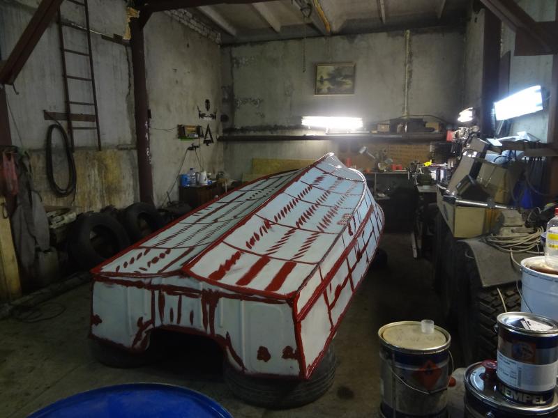

Ну эт все не так плохо и все решаемо малой кровью.Как то так.

Тоже так решил. Общее состояние неплохое, а то, что эпоксид не отстанет от накладки я 100 процентов даю. В любом случае, заменить участок повреждённый можно и через сезон.

Эпоксидка мать ее будет держать годами .У меня на Немане-1 похоже было.Все огонек.

Скоро швы герметиком изнутри проходить надо будет - вот думаю - сколько по кругу уйдёт? А герметить надо - тиоколка уже 45 лет как новая по швам.

Тиоколку Х.. не возьмет она походу вечная. Проверено лично.Пару рыбалок лодка подтекает и конкретно. Ну а потом Тиоколка разбухает и все течи НЕТ.Вот так.

:( Ну позвольте и мне пару слов вставить.Для себя можно и оставить проблемное место(на другой сезон ругать не кого кроме себя будет) но я бы поменял сгнивший участок.Сейчас это займёт час другой времени.А когда лодка будет собрана,покрашена,укомплектована ! Сколько времени и труда нужно будет потратить!Может на Немане оно и держалось,спорить не буду он из АМГ,а дюраль и под эпоксидкой будет продолжать гнить.Гниёт он сволочь слоями и кроме вырезания ничего не поможет.Ну дело то хозяйское,но так лечат не для себя любимого,а для продажи! Как то так!!!Да чють не забыл! Герметика ,одной тубы хватит за глаза на всю лодку ,ну без фанатизма конечно. :pardon:

Володь, спасибо, любое мнение ценно, для себя решил, что если ревизия в конце сезона выявит прогрессирующую (вот ведь игра слов) коррозию, то отвезу в Вологду к мастеру, не поленюсь. Пока стараюсь не сильно задерживаться на этапах, т.к. зреет вопрос о скором освобождении тёплого гаража.

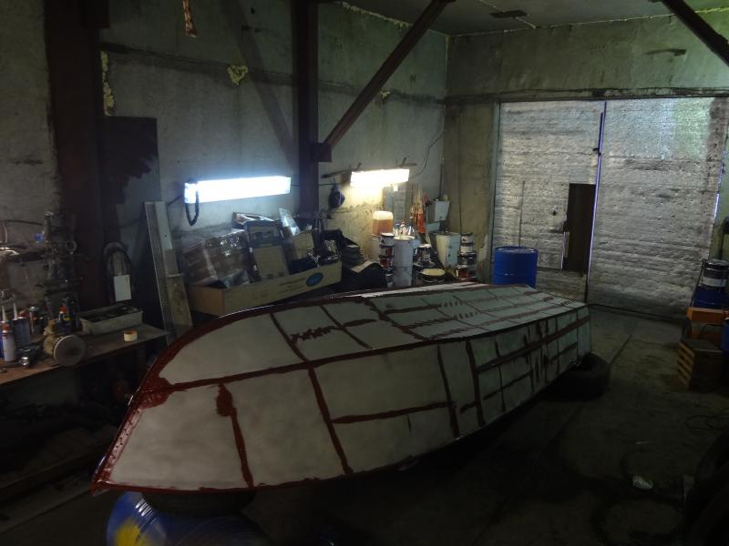

Сегодня отполосовал, завтра грунт.

От увиденного плакать хочется. Зачем столько эпоксида? Если есть вопросы эпоксидь там где проблемы(это жуть !!!!!!!!! чисто мое мнение ). А накладку надо менять. Без вариантов!! К началу сезона обрастешь полами, лобовым стеклом и другими прибамбахами. И куда ты потом влезешь? Сейчас она голоя с ней можно работать.
Не откладывай на завтра то что можно сделать сегодня!!
Действительно - у меня ушло 2 тюбика по 36 грамм. Всё.

Вопрос не в количестве тюбиков. А при такой обработке ее можно не красить у нее уже комуфляж. Как бы ты не грунтавал следы твоего эпоксида там где он не нужен будут видны(зачем он там?). А если професионалы загрунтуют и покрасят(свою лодку я красил сам). Вид будет неахти. Лучше продли свое пребывание в этом гараже. И сделай все по уму.
