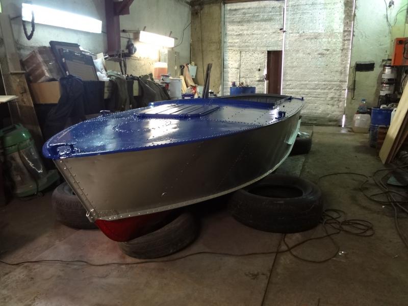

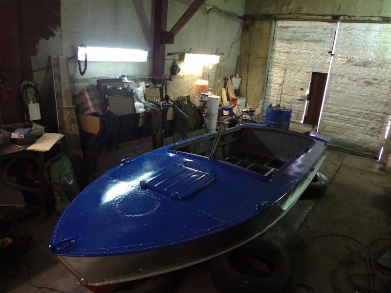

Дело потиху идёт. Корпус докрашен, слани в процессе.

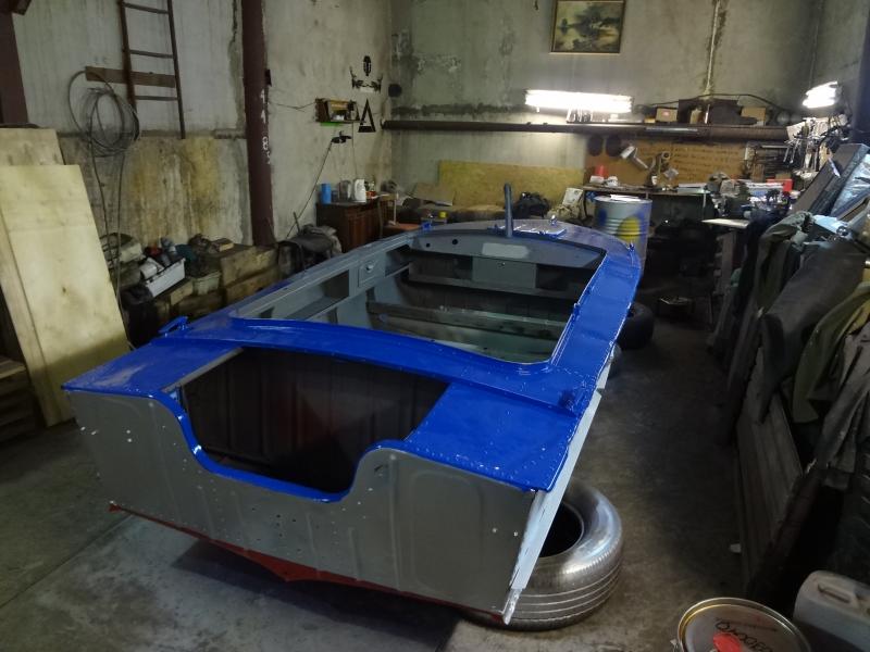

Всё это называется ВЫНОС МОЗГА. Человек покрасил лодку, человек делает пол, а ты ему рассказываешь - где и с КЕМ ты спишь. Не хорошо!
Честно скажу(никто не сказал) - покрасили на 3 с маленьким плюсом, по пятибальной. Сильно много мусора или только мне так кажется?
Володя, не ты же сам красил???(можно поругаться на маляра)
Карамазов
26.01.2015
926
78
г. Череповец
Suzuki DT30RS, Yamaxa-4
Красил сам, на глянец забил. Промер № 1 по финишу - 50 мкн, промер № 2 по второму слою - 60 мкн. Уверен - отлично!

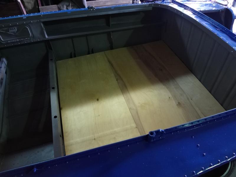

Теперь по полу: листы просто лежат для примерки или так будешь стелить? Просто в этом деле лучше глубже чем гнаться за шириной. (На балконах в домах перила не делают по колени). Чем глубже будет в коптите тем увереннее будешь себя чувствовать в лодке. Тем более что место позволяет. Удачи!!!
Карамазов
26.01.2015
926
78
г. Череповец
Листы будут на минимально возможном для ровного пола расстоянии, чуть ниже - и уже шпангоуты торчать будут. Уровень пола в ногах водителя ниже получился.

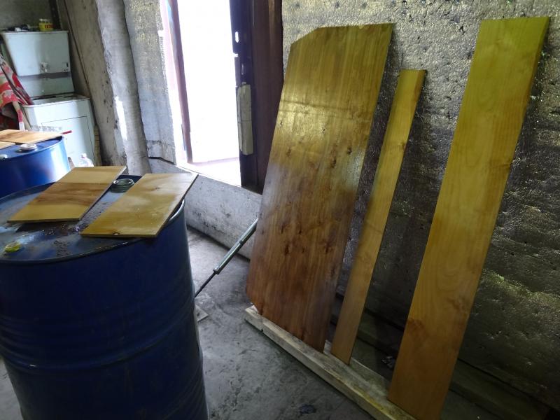

Володя а чем это ты таким гламурным листы пропитываешь? В одной из своих лодок я фанеру пропитывал алифой но так как дело тоже было в межсезонье подогревал феном для лучшего впитывания. Удачи!!!
Карамазов
26.01.2015
926
78
г. Череповец
Обычная олифа "оксоль", валиком, просто фото так получились. Сверху ещё масляной краской пройду и на саморезы поставлю.
1 354
Не заморачивайся с простой фанерой, её не что не спасает.
Карамазов
26.01.2015
926
78
г. Череповец
Я так и подозреваю, что не надолго. Только у нас ламинированной нет, за ней ехать надо. А так - пусть хоть сезон отстоит и ладно. Фанера не впритык к бортам, борта тоже зашивать не буду, так что вентиляция хорошая будет. Потом, у меня на полу ничего не будет стационарного, т.е. заменить фанеру можно будет безболезненно и быстро.
Погляжу, если совсем беда, то в конце сезона заморочусь с ламинированной.
Или, раз уж один фиг ехать, то и рифлёнку алюминиевую можно будет заказать и постелить на прокладки из резины или паронита.

Пройдись пенотэксом,высуши ,пошкурь и так три раза. Пять лет простоит без проблем. У меня так было. Потом переделал,конфигурацию менял,а так бы ещё пару лет отстоял.
