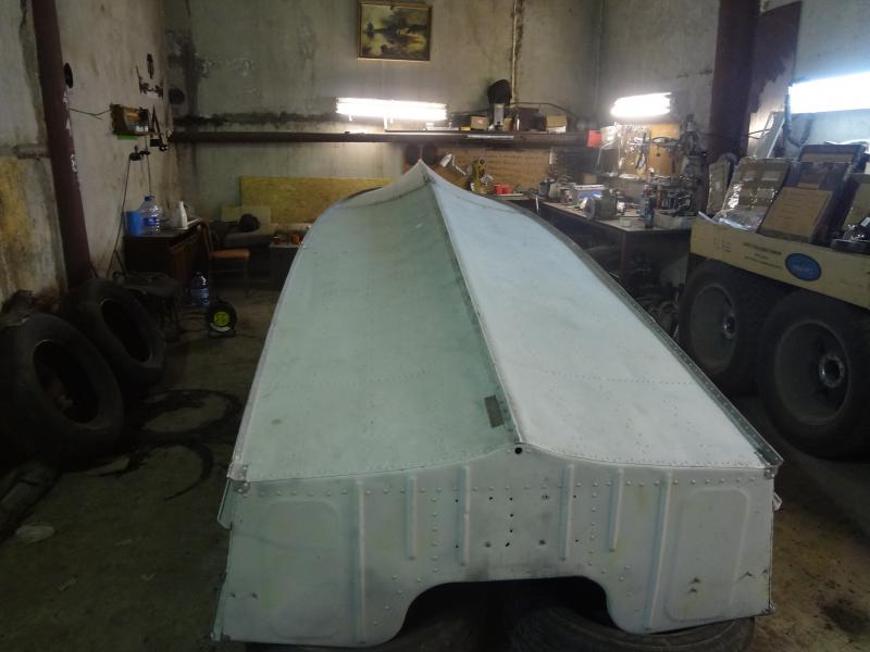

Вот я и закончил палубу смывать - хорошо получилось, до плакирующего слоя как раз. А вот с бортами и днищем - жопа. Пробовал и так и так - не фига, не смывает, и с плёнкой и феном грел, да и так в гараже плюс 18. Видать, кто-то в своё время эпоксидкой залил от души. Придётся песочить, а я так хотел от этого уйти...

может тогда если старый грунт хорошо сцепился с корпусом ,не стоит счищать борта и днище? по шкурить и покрасить?

Да меня там слои смущают - больно уж толстое покрытие, это не гут. Да и пескоструй у меня бесплатный, я - таки начальник участка АКЗ, там делов на один аппарат и час времени. Суть была - сохранить плакировку. Теперь думаю просто отпесочу и слой эпоксида свежего с перекрытием полиуретаном, ну по килю ещё уретана добавлю...

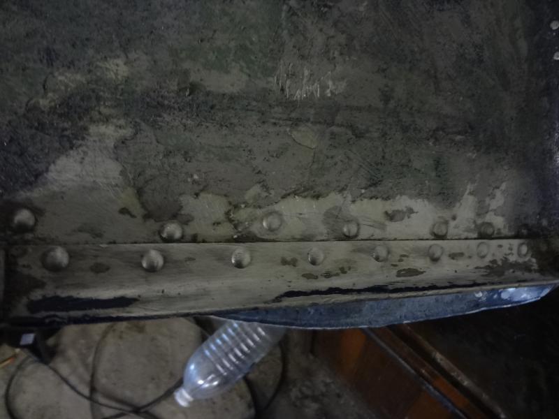

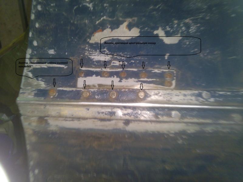

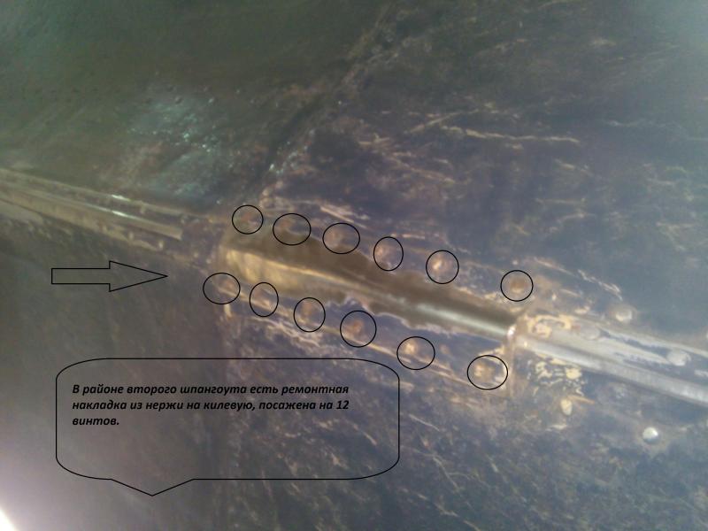

Вот такие пироги по днищу - на картинках подписал всё. Вопрос - можно ли варить аргоном килевую и скуловую накладки из нержи? Я к тому, что от тепла сварки не повредится ли примыкающий дюраль? По идее, не столько и тепла будет, да и сам дюраль не тронем. Просто в соседнем гараже есть сварка аргоном, было бы чудно.
А по винтам на килевой - объездил сегодня весь город - у нас нет нержавеющего крепежа от слова "совсем", голяк. Даже мебельный из оцинковки весь. Грустно за промышленный центр - город металлургов. Винты намертво стоят, коррозии не заметно на дюрали изнутри - может и хрен с ним, закатать наглухо??? Есть мнения?

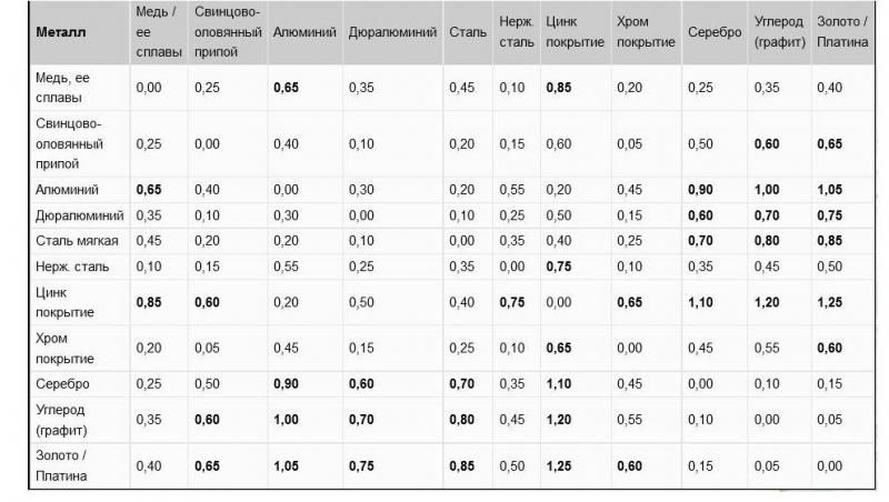

Спасибо, в интернете я знаю, что есть всё. Обидно, что в родном городе нет в продаже. В несколько магазов заходил - они раньше торговали точно, сказали, что перестали возить, т.к. спроса нет. А в интернете - ещё надо с производителем нержи угадать - китайская ржавеет, только свист стоит... Экономят по полной на присадках.
Вот, кстати, табличка пар металлов с точки зрения электрохимической коррозии.

Да, проблемы есть. НО не глобальные. Вообще, моё мнение, если не течёт....зачем трогать? На моей странице, тот герметик творит чудеса. У меня есть дырка ниже ватерлинии. Как пробито гвоздём. Залил герметик с одной и с другой стороны до покраски, покрасил и течи нет вообще. Обработай герметиком изнутри (как в машинах) и забудь как страшный сон.

Да так и решил сделать. Осмотрел всю лодку - на ней черняги - я обалдел чутка, вплоть до уголков усиления палубы (там где тент сложенный лежит). И живёт лодка с 1971 года, не тужит. Коррозии рядом с чернягой не обнаружил. Может, всё дело в том, что лодка красилась и на воде не хранилась.
Болты и винты на днище очень крепко держатся - пусть остаются.
Изнутри шовный полиуретановый герметик пущу обязательно. Днище отпесочу, слой эпоксидного грунта около 120 мкн и пару слоёв полиуретанового финиша по 50-60 мкн. Всё Хемпель, ибо дармовое. Ещё 40 лет проходит лодка.

А что этот чудо герметик устраняет трещины и протертости в области силовых элементов? Востанавливает жесткость корпуса?

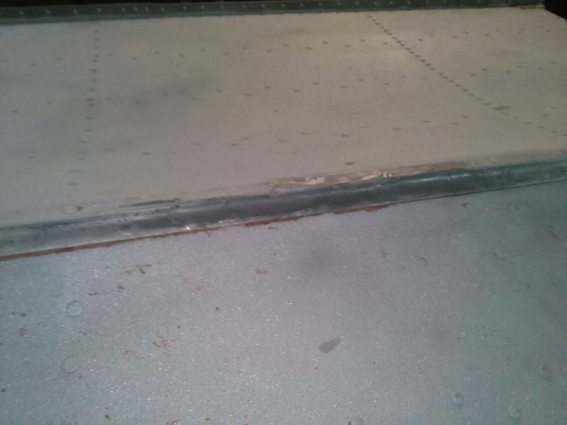

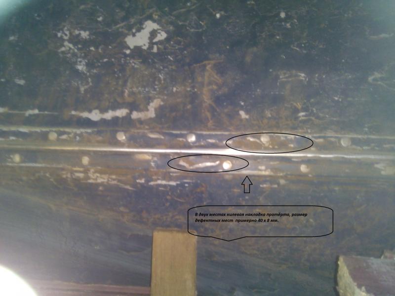

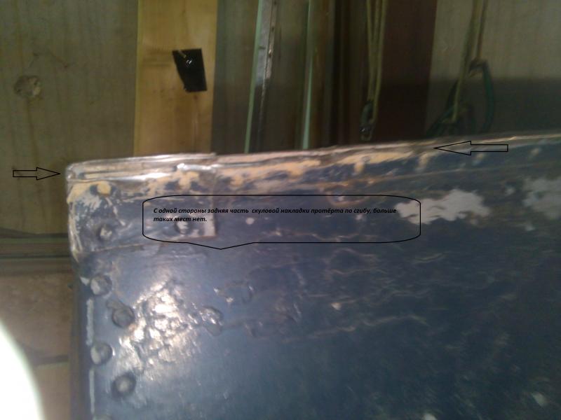

Нет, конечно. Я шовным изнутри промажу. А по фото - если внимательнее глянуть, то трещин нет, жёсткость не пострадала ничуть. Снаружи в протёртости киля и скуловой забью что-то типа Проксипола и закрашу.
1 354
На последней фото что это как не протертости на силовом элементе? Ну поксиполом так поксиполом, а еще перекрести, для крепости.

Ну, на последнем фото вообще протёртостей нет, я там болты и винты отфоткал. А если мы про первую фотку - то, да есть протёртости на накладке, но она сама стоит мёртво и размер дефектных мест не критический - эпоксидная шпатлёвка там будет в тему.

Трещина не может появиться из неоткуда, если бы она была, то заклёпок бы рядом точно не было. Как говорит доктор: "Вскрытие покажет". Отпескоструй, если не можешь зачистить, а там будет видно. Не нужно бежать впереди паровоза.

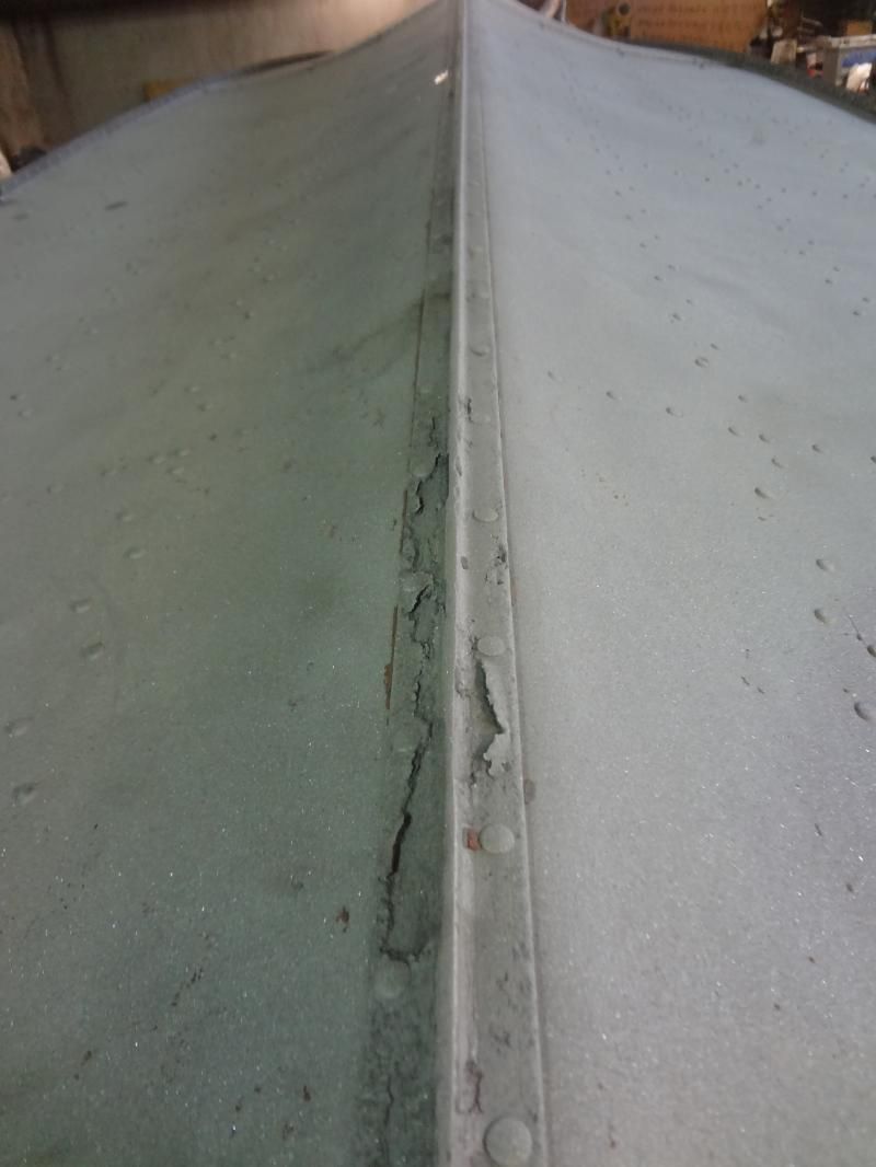

Да нет там трещин, там на килевой из нержи будто от камней следы, а под килевой днище целое!

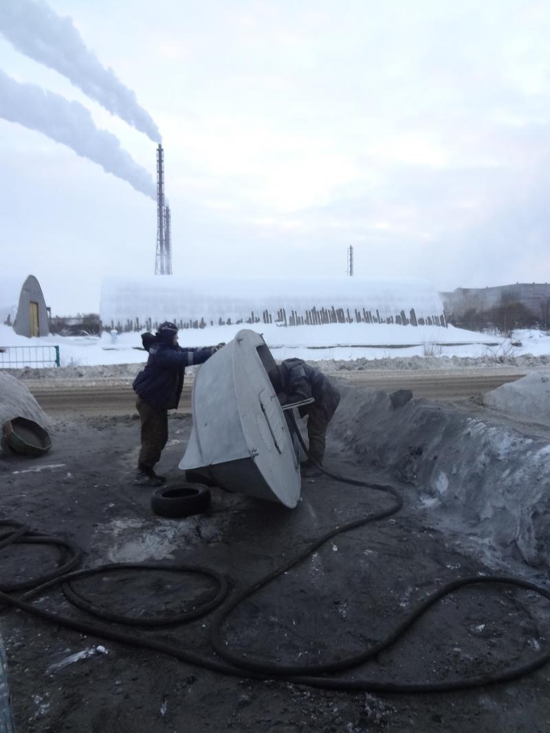

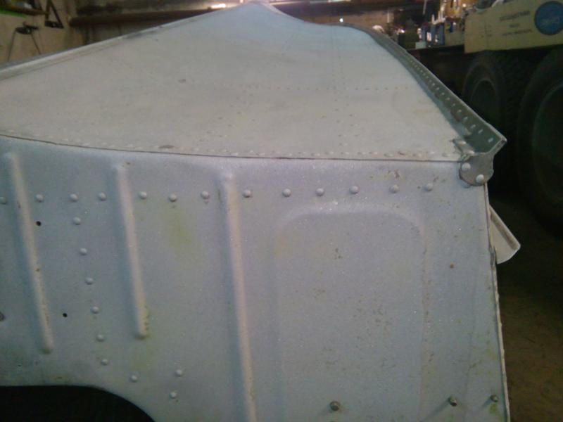

Лодка отпесочена и готова к окраске. Брал отработку купершлака, ушло на всё 300 литров абразива и час времени.

Володь, как выглядят проблемные места после пескострУя?
На тех фотках что ты вЫше выкладывал я вообще ничего не смог разглядеть, да если честно и прочесть с таким шрифтом то же :unknown:

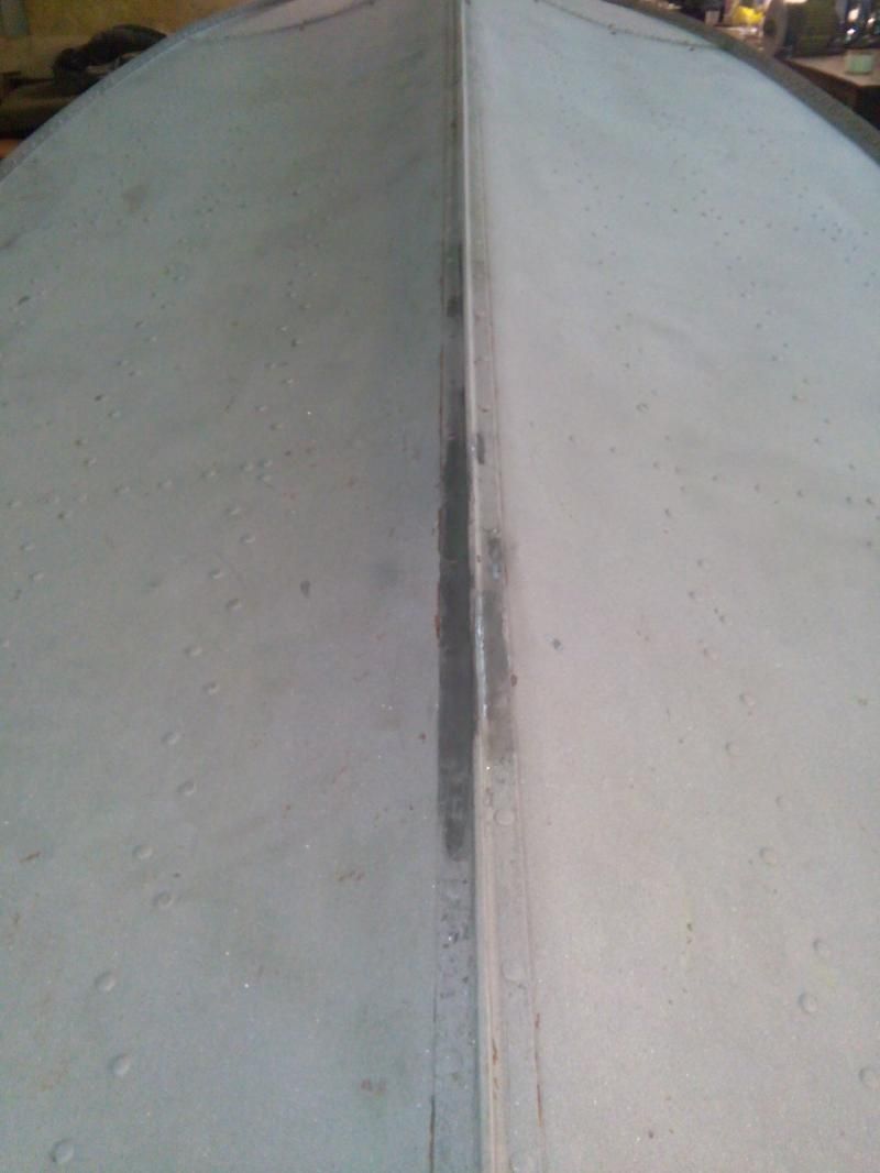

Вот проблемное место было. Подшлифовал кромки и наложил эпоксид.

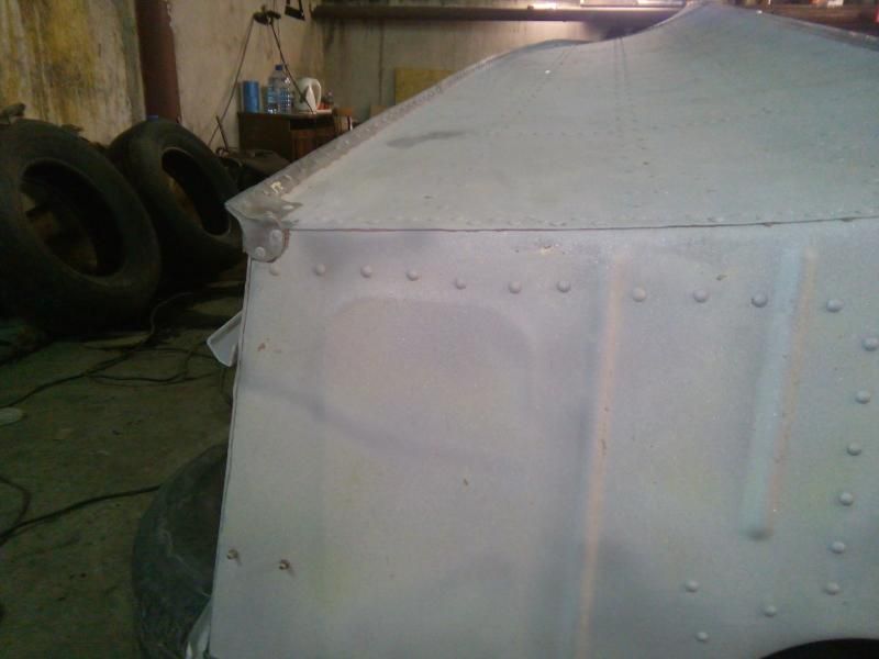

А так - все швы целые, заклёпки прочно стоят, коррозии не заметно больше нигде.
