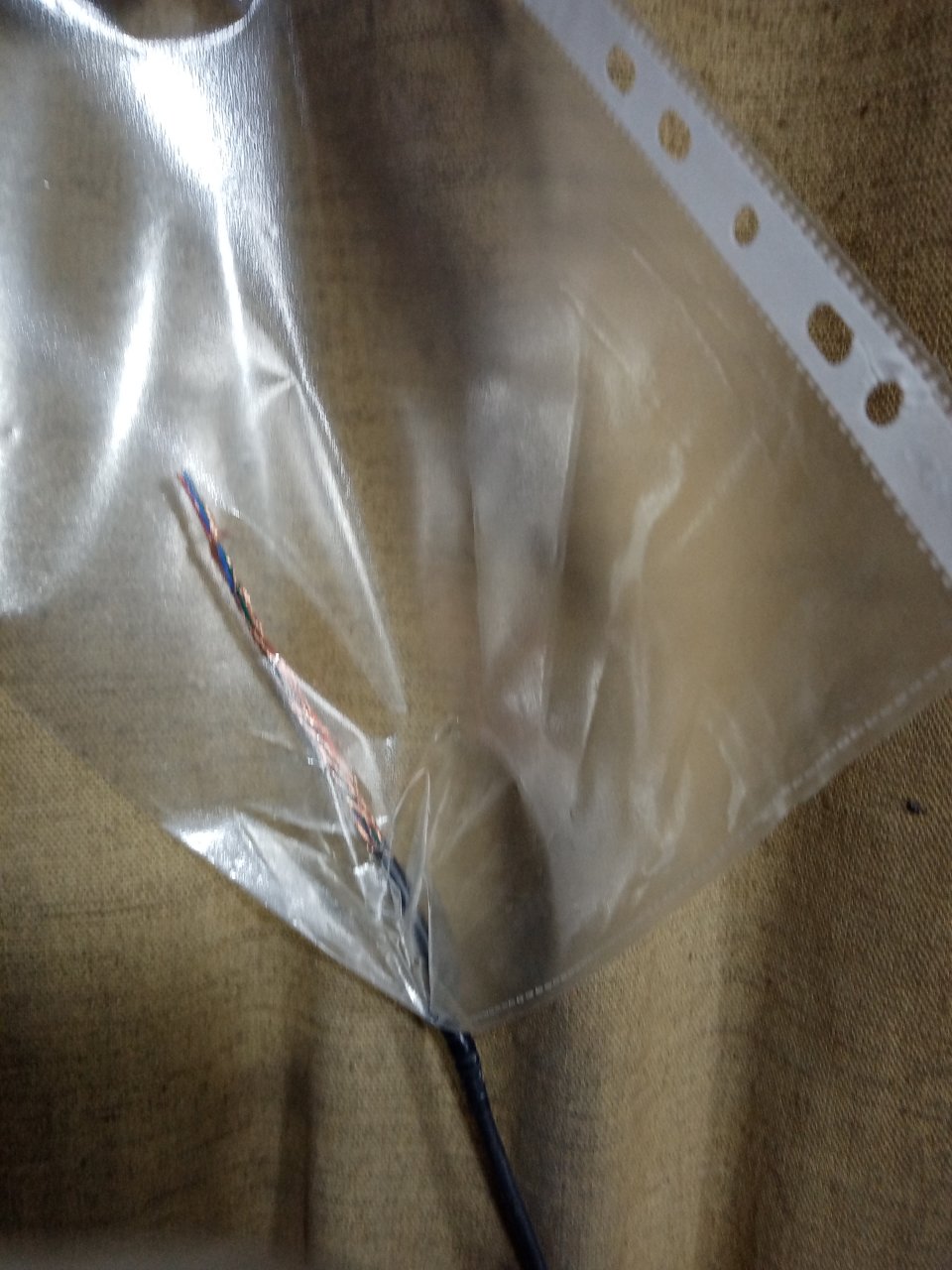

Видимо перед установкой не смазывал, сделай это сейчас.

Очень интересное предложение.Сколько ни пытался,особых результатов не было.Поделись опытом .Как это ты делаеш?

Ну ты чего, Володь,...?
Давай я тебя научу.....
В файлике дырку проткни, сунь туда конец троса, замотай изолентой для герметичности, подними этот файл метра на полтора выше другого конца этого троса, этот другой конец троса в банку пустую.
Залей масло в файлик и оставь на ночь. Утром все масло будет в пустой банке, а трос смазан по всей длине. IMG_20200607_223623.jpg

:shock:Всё гениальное ,просто!!!! Спасибо!.

Что бы максимально ускорить процесс — свободный конец тросика (на нижнем уровне по горизонтали) — туда сюда посмыкать. Результат всегда очень ускоренный и положительный. На мотокроссе так веретенкой тросики газа смазывали что бы не прикусывали — вставляли в бутылку через «пробку из тряпки»... Хотя тут свой подход нужен — троссики то разные бывают:))) кроме этого именно перед гонками зимой мазали тросики все тормозухой бск что бы не прикусывал газ на морозе. Помогало 100%

Всем привет! Тросики смазал, как было описано выше - помогло. Ход легче стал.

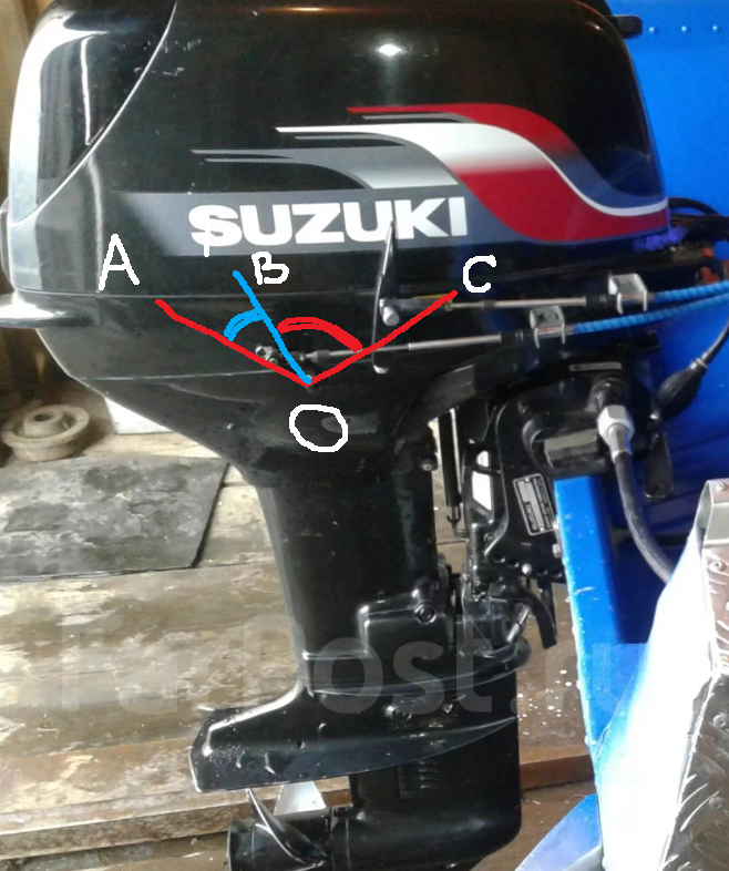

Не могу отрегулировать тросиком ход рычажка газа. Рисунок прикреплю. Получается, в начале движения, когда перевожу рычаг газа на машинке на полный ход вперёд - тросик двигает рычажок вперёд, как положено. На угол АОС по рисунку. Всё хорошо.
Но, когда полностью возвращаю рычаг газа в исходное положение - тросик двигает рычажок газа назад только на угол ВОС. Получается, что рычажок не доводится до исходного на угол АОВ. Приходится просто рукой его доводить, т.к. передача уже выключается, а холостых ещё нет, движок орёт.
Изначально думал, что тросик газа нужно выкрутить на максимальную длину , но не помогло. Выкрутил максимально, но так и не доводится рычажок назад.
Есть ещё мысли по поводу этого?

По регулировке - трос регулируется с двух сторон, у машинки и на моторе, попробуй найти "компромисс", в двух местах регулировки.
По "кувыркнуться" - да может, это реально, частично лечится отгибанием скулы.
Тросик выкручен на максимум и у мотора и в машинке.

Нет, изначально под ДУ. Может, сам рычажок газа на моторе переставить как-то по часовой или убавить общий угол...х.з.
Где-то в приводе избыточные люфты, возможно в механизме машинки. Длина троса регулируется следующим образом: снимаем наконечник с рычага газа на моторе, двигаем рычаг машинки в полный газ и возвращаем в нейтраль, в этом положении наконечник должен совместиться с рычагом без доводки того или другого руками. В таком случае при наличии люфтов не будет полностью открываться газ, но возврат в хх будет.

У меня получается, что максимально двинутый машинкой к мотору и ещё выкрученный на всю длину тросик - не достаёт до "дальней" точки "А" по рисунку.. Вроде как сам трос (т.е. его максимальный ход) маловат...
А можно как-то сделать, чтобы весь диапазон хода рычажка укладывался в угол ВОС - от хх до полного газа?

Машинка родная? Уменьшить плечо рычага тогда при одинаковом ходе троса будет поворачиваться на больший угол, геометрия!

Машинка родная. С мотором в комплекте была. Тросики С2, единственное, что длинноваты. Наконечники не перепутаны.
А плечо рычага уменьшать - это надо что-то колхозить. С уменьшением плеча рычага и услилие возрастёт.

Значит сначала надо совместить положение троса и рычага, для этого или подвинуть крепление оболочки троса или удлинить наконечник ( изготовить новый или переходник). Если после этого хода троса не будет хватать для открытия полного газа уменьшать плечо рычага.

Да, думаю, проще удлинить наконечник троса-) Спасибо, буду прикидывать!
